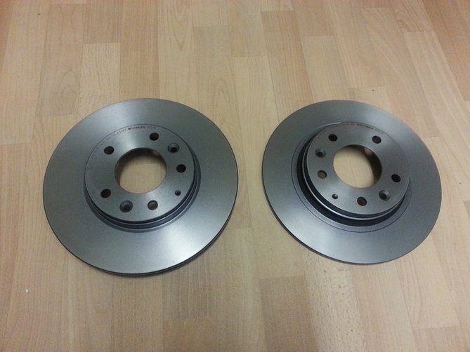

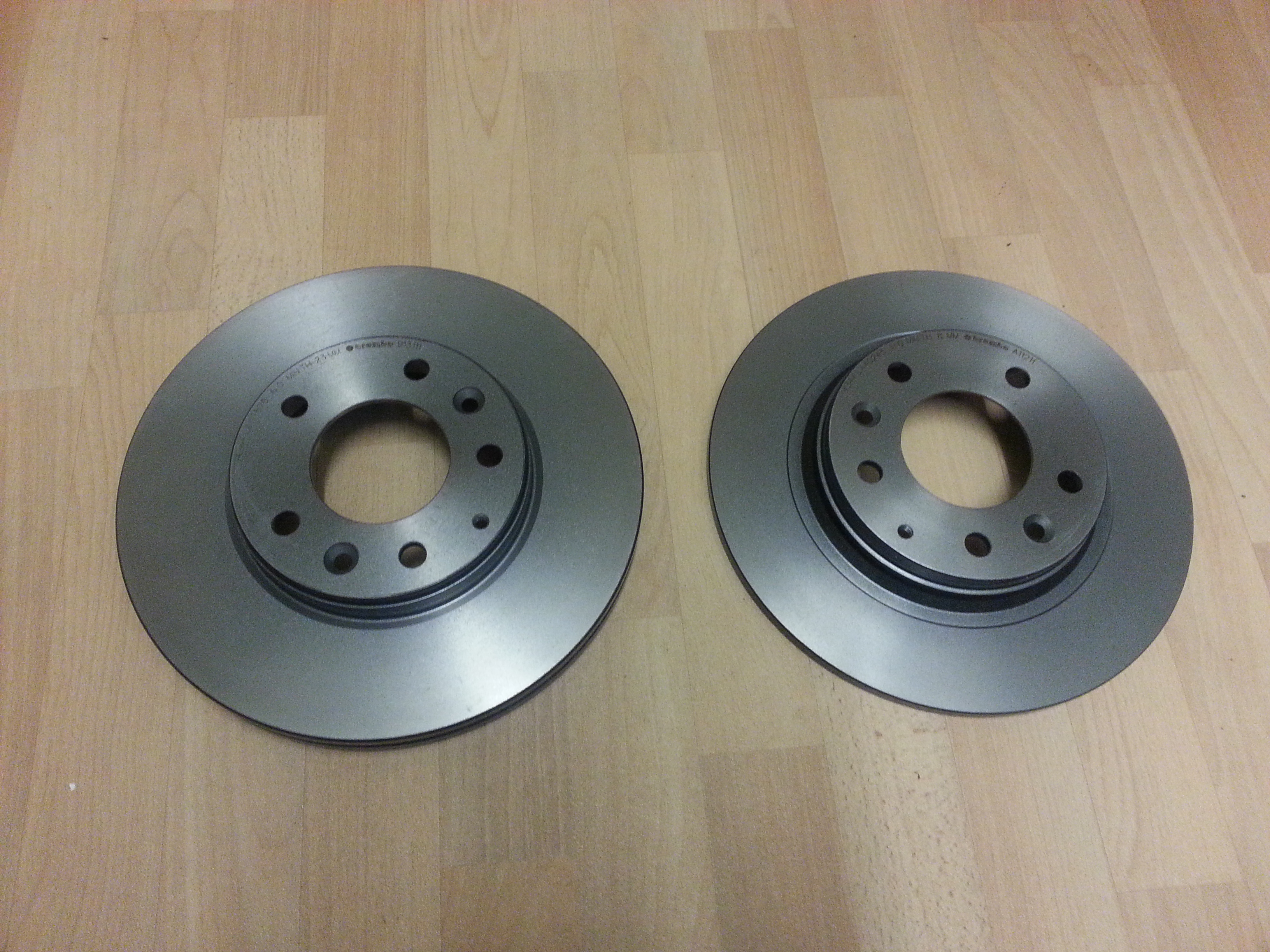

Tak wygląda komplet do M6 GG/GY ten proponowany kilka postów wcześniej :P
Tarcze malowane :)

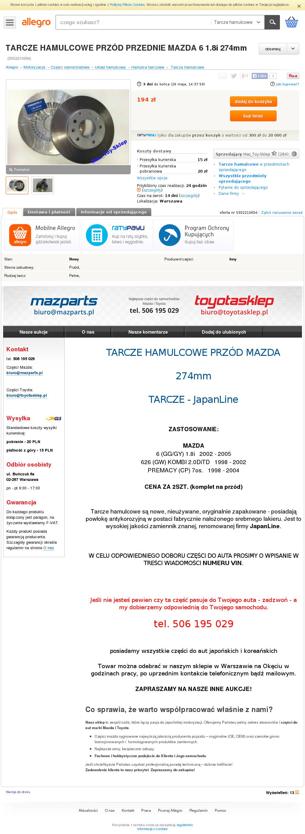

Postprzez cisiel1981 » 22 maja 2015, 18:34
Szanowni forumowicze, co sądzicie o tym:
http://allegro.pl/tarcze-hamulcowe-przo ... 10654.html
Może ktoś z Was przetestował. Proszę o odpowiedz.
