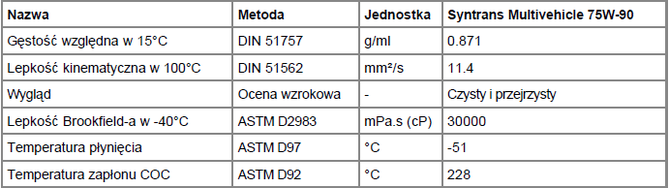

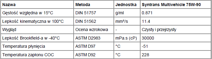

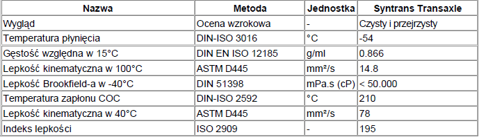

Do czego zmierzam – otóż analizowałem karty techniczne obu powyższych produktów:
"Castrol Syntrans Multivehicle 75W-90 jest w pełni syntetycznym olejem do manualnych skrzyń biegów w lepkości SAE 75W-90 dedykowanym do większości aplikacji wymagających API GL-4 lub GL-3. Z powodzeniem rozwiązuje większość problemów manualnych skrzyń z utrudnionym włączaniem biegów przy niskich temperaturach. Dedykowany jest do aut z napędem na koła przednie gdzie zazwyczaj w jednoj kąpieli olejowej zblokowana jest skrzynia biegów, przekładnia główna oraz mechanizm różnicowy. Został zaakceptowany przez Ford i Mercedes-Benz."
Do wyboru oleju Multivehicle skłoniły mnie jego lepsze parametry, czyli wyższa temperatura zapłonu i niższe lepkości w 100 *C oraz w -40 *C. Na tym zachwyt się skończył, gdyż porównałem już po zakupie karty charakterystyki produktów i co się okazało:

Jak widać, broszury mówią jedno, a z rygorystycznych kart zagrożeń wynika odwrotnie co innego – Multivehicle ma wyższą lepkość w 100 *C niż Transaxle i niższą temperaturę zapłonu. Proszę porównać jeszcze lepkość w 100 *C oleju Castrol Multivehicle podaną w karcie technicznej – 11.4 mm2/s z tą podaną w karcie charakterystyki – 15.7 mm2/s. Chyba ktoś nas tu w konia robi.
Teraz nie spodziewam się "cudownego uzdrowienia" mojej skrzyni. Może się co nieco poprawi z racji tego, że oleju mogło odrobinę ubyć albo mógł stracić swoje właściwości. Ciężko mi będzie ocenić pracę skrzyni na zimnym oleju, gdyż zbliża się lato, trzeba poczekać do zimy. Aczkolwiek dam znać czy nastąpiła poprawa czy wręcz przeciwnie.
Chciałem tylko przestrzec przed bezgranicznemu ufaniu temu, co napisane na prospektach reklamowych i zwykłych kartach technicznych, bo można się naciąć.

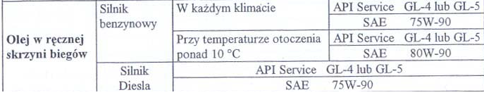

Postprzez kubsztyk » 5 maja 2015, 14:44
Lepkość i jakość
Objętość
Generalnie, raczej bez kupna trzech litrowych butelek się nie obejdzie.

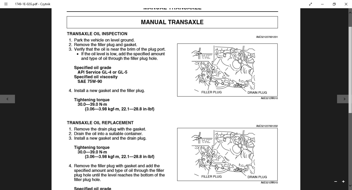

Postprzez Arek75 » 8 paź 2015, 18:22
Przyszedł czas na wymianę oleju w skrzyni biegów.Przepraszam za jakość zdjęcia.
Oglądałem dzisiaj swoją skrzynię Obrazek
Jak się domyślam śruba rozmiar 24 zaznaczona na czerwono to wlew,a którą się spuszcza stary olej śruba 24 zaznaczona na czarno czy ta druga zaznaczona na kolorowo na płaski śrubokręt a może jeszcze innym.
Z góry dziękuję za podpowiedz.

Postprzez kubsztyk » 8 paź 2015, 21:38
Jak na moje śruba spustowa powinna znajdować się w najniższym punkcie obudowy, więc celowałbym w jakąś śrubę imbusową albo z łbem sześciokątnym. Zresztą nienaturalnym byłoby stosowanie wkręta z rowkiem.
Znalazłem jedynie coś takiego:
