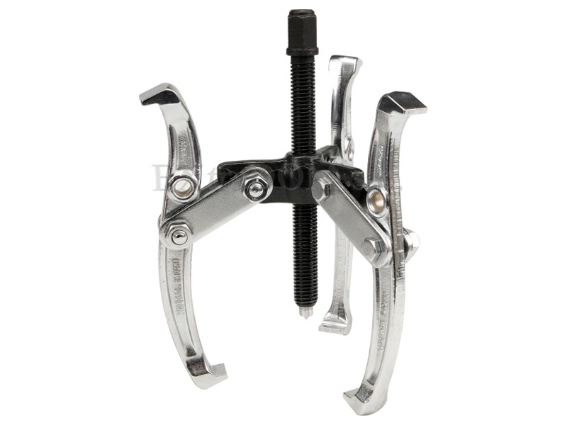

a który ściągacz według ciebie lepszy ?

tak największy problem ze sworzniem, ale jak podgrzejesz i użyjesz takiego ściągacza to szybko pójdzie ;)

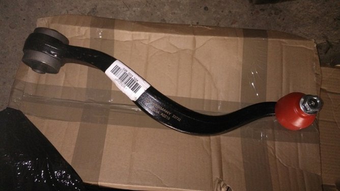

Wczoraj w paczkomacie czekała na mnie przesyłka, nowiutki wahacz Febi,
wahacz Febi
dziś z rana co by nic nie zaskoczyło zabrałem się za wymianę,

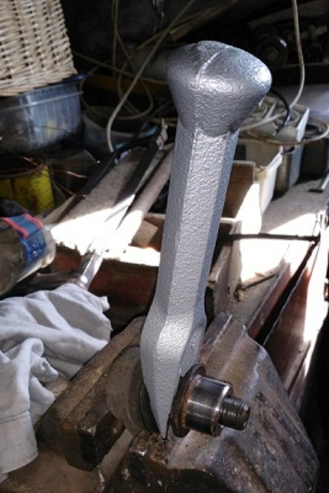

Sworzeń też się udało w miarę łatwo wybić, oparty na lewarku pod masą auta wyszedł, co prawda z tuleją, lecz i tu obyło się bez cięcia, po demontażu wahacza w imadle nie było z nią problemu, pomógł wybijak widełkowy
