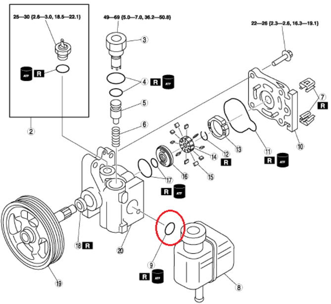

Mam problem z cieknącą pompą wspomagania.
Konkretnie z tego co widzę cieknie mi z oringu pomiędzy pompą a zbiorniczkiem wyrównawczym (na obrazku zaznaczony czerwonym kółkiem). Zna ktoś może wymiary tego oringu? Chciałbym pompę rozebrać i od razu wymienić ( bo nie będę miał czym jeździć po sklepach). W serwisach mazdy i w internecie jest dostępny tylko komplet/zestaw naprawczy uszczelniający pompę za ok 200 zł, co jest wg mnie ceną z kosmosu.
GJ6A32610 np http://www.fox.rzeszow.pl/ZESTAW-NAPRAW ... 37%29.aspx
I jeszcze jedno. Czy pompa się mocno grzeje? Bo nie wiem jaki z jakiego materiału ten oring ma być wykonany.
Z góry dzięki za odpowiedź.

Kupiłem oring z vitonu (odporny na temperaturę i czynniki chemiczne, podobno olej też). Koszt około złotówki. Rozmiar tego którego szukałem (między pompą a zbiorniczkiem) to 16x2,5 mm.
Poluzowałem wąż, przesunąłem go w prawo, zdjąłem górną spinkę (to metalowe coś :) ), odchyliłem zbiorniczek, zmieniłem oring i wszystko złożyłem jak było. Bałem się, że będę musiał zdjąć również dolną spinkę (nie widać jej od góry), ale się udało bez.
Stary oring był twardy i wygrzany.
Wyciek zlikwidowany.
W ciągu kilku dni oczekiwania na naprawę musiałem dolać około lita płynu do wspomagania (ciągłe dolewanie). Niestety, ale cały silnik do mycia, bo pasek rozchlapał go wszędzie.

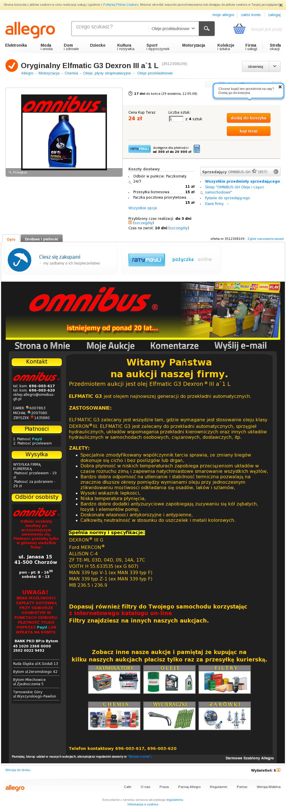

Chciałbym się upewnić, czy taki olej będzie właściwy...
http://allegro.pl/oryginalny-elfmatic-g3-dexron-iii-a-1-l-i3512308109.html

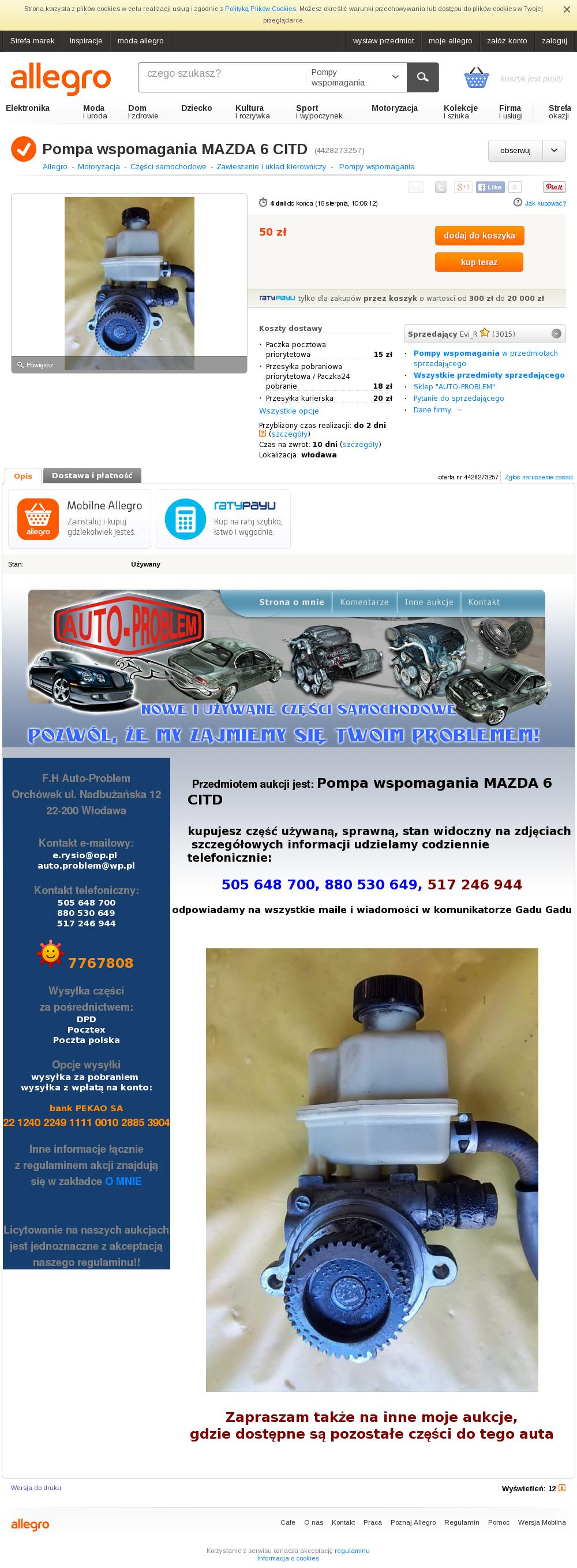

Witam. A dlaczego mam nie wiedzieć o czym piszę? Przecież w silniku CDTI pompa wspomagania jest połączona z silnikiem i jest napędzana bezpośrednio a nie przez pasek. Wygląda ona tak:
http://allegro.pl/pompa-wspomagania-maz ... 73257.html
tylko się zastanawiam czy jest szansa, że może tam być przeciek powodujący przepływ płyno do oleju silnikowego.
