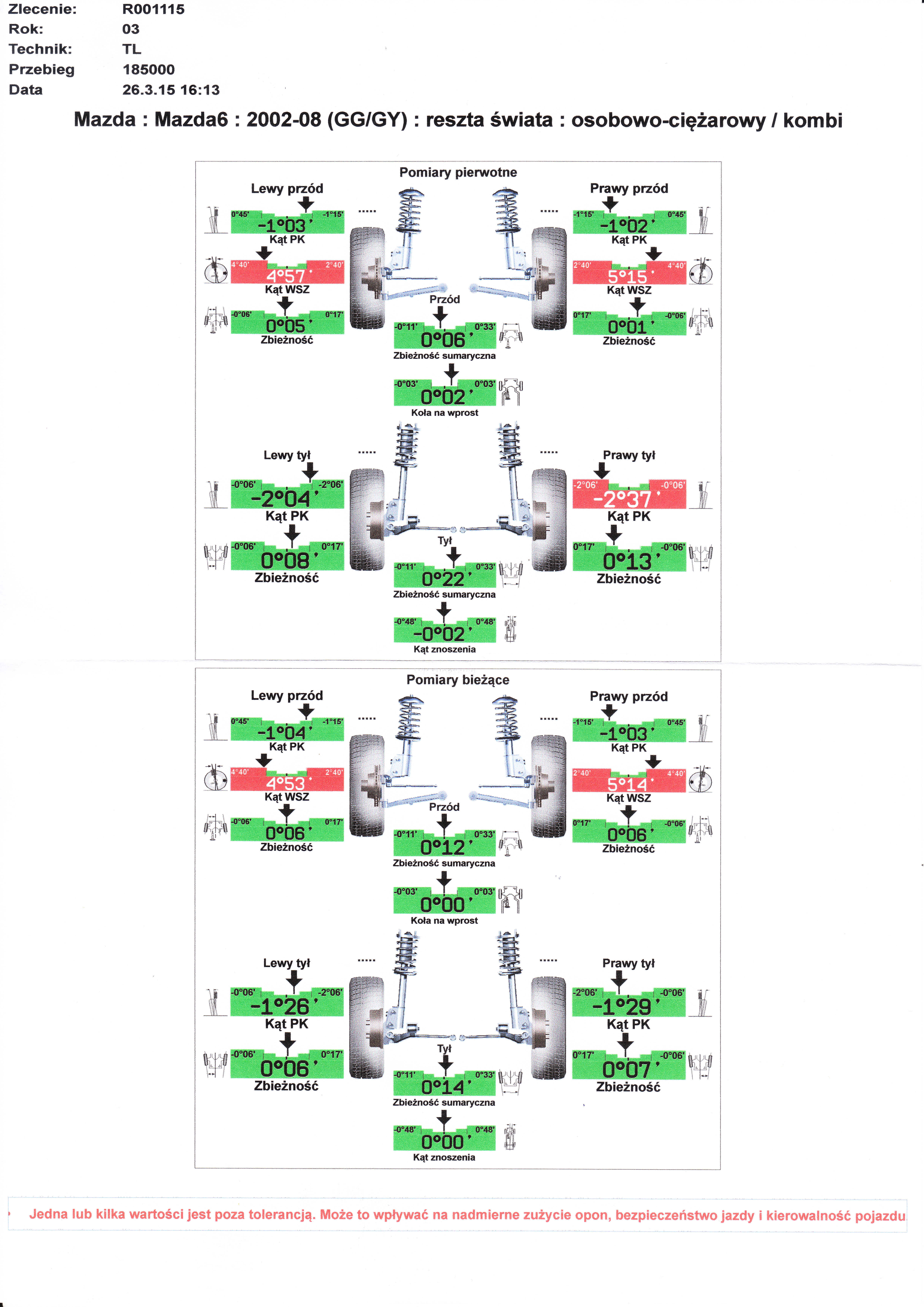

Postprzez matthies » 14 kwi 2015, 17:00
tak mi ustawiono ostatnio zbieżność. Operator twierdził, że tego wyprzedzenia się nie da ustawić i że tak może zostać.
Pytanie, czy mówił prawdę, czy zbył mnie bo akurat za 3 minuty kończył pracę i powinienem tam wrócić?

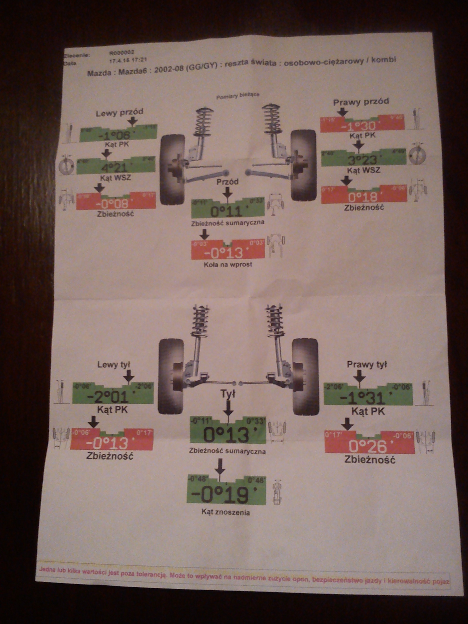

Postprzez mayday29 » 17 kwi 2015, 21:53
Byłem sprawdzić geometrie i powiedzieli mi ze mam na pewno do wymiany zwrotnice po prawej stronie. czy na pewno?? Gościu powiedział że pewnie trochę się mogła wygiąć w co niewierze. he <glupek2> Dam zdjęcie z pomiaru:

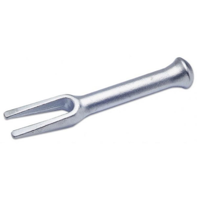

Postprzez Sajmon86 » 29 wrz 2015, 12:58
zabieram sie dzisiaj do wymiany dolnego wahacza przedniegom, poczytalem forum, obejrzalem pare materialow i obawiam sie, ze przy wybijaniu sworznia ze zwrotnicy wyjme go razem z tuleja. Istnieje taka mozliwosc jesli bede uzywac tych "widelek" ?
Zasadniczo operacja wydaje mi sie prosta, trzy punkty mocowania do rozkrecenia, zamierzam sie z tym uporac na konikach... jakies doswiadczenia? Co jeszcze moze mnie spotkac?;)
