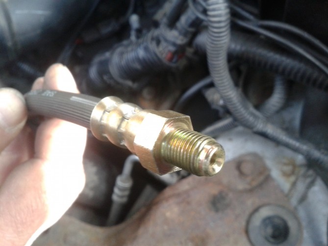

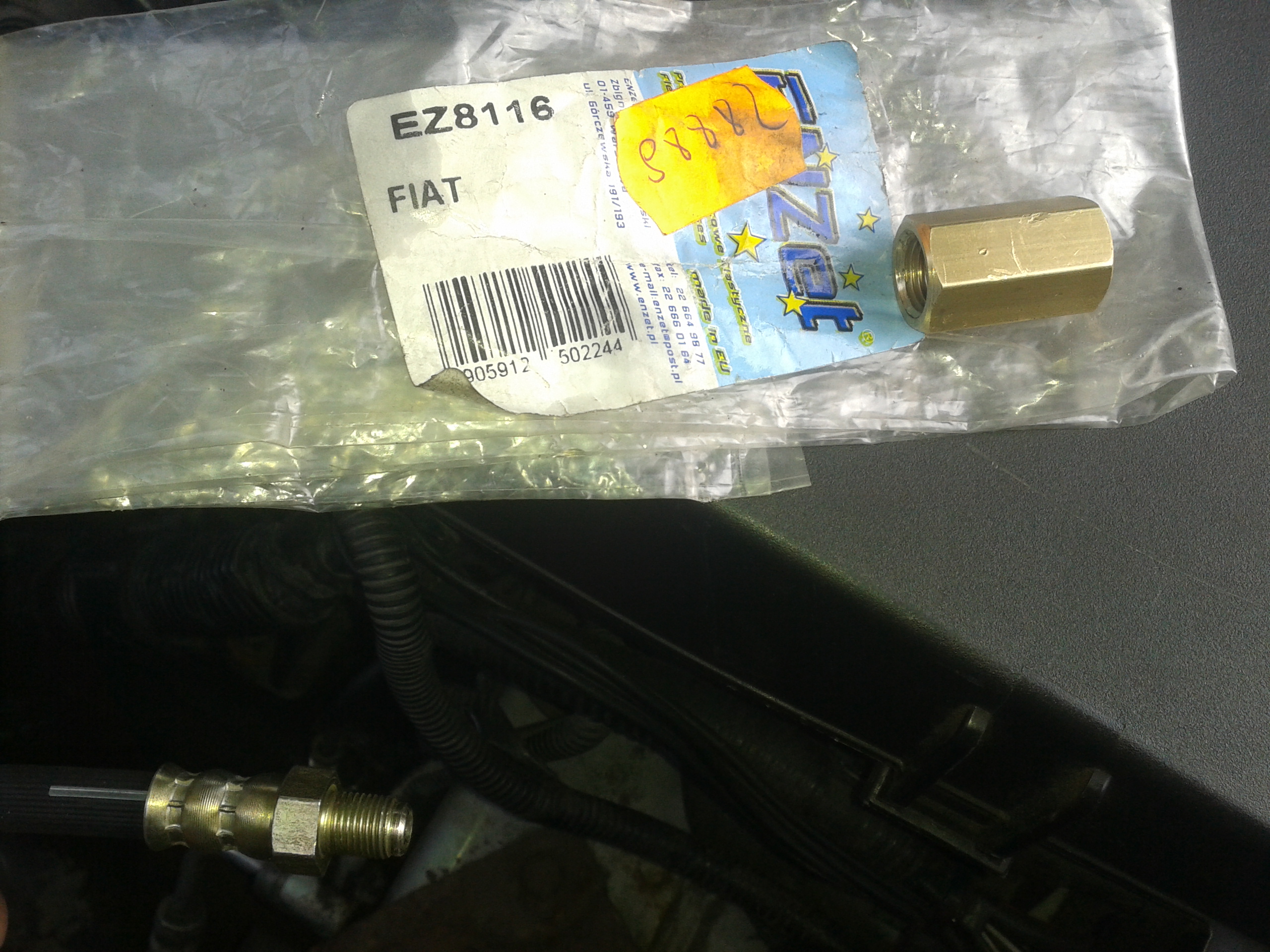

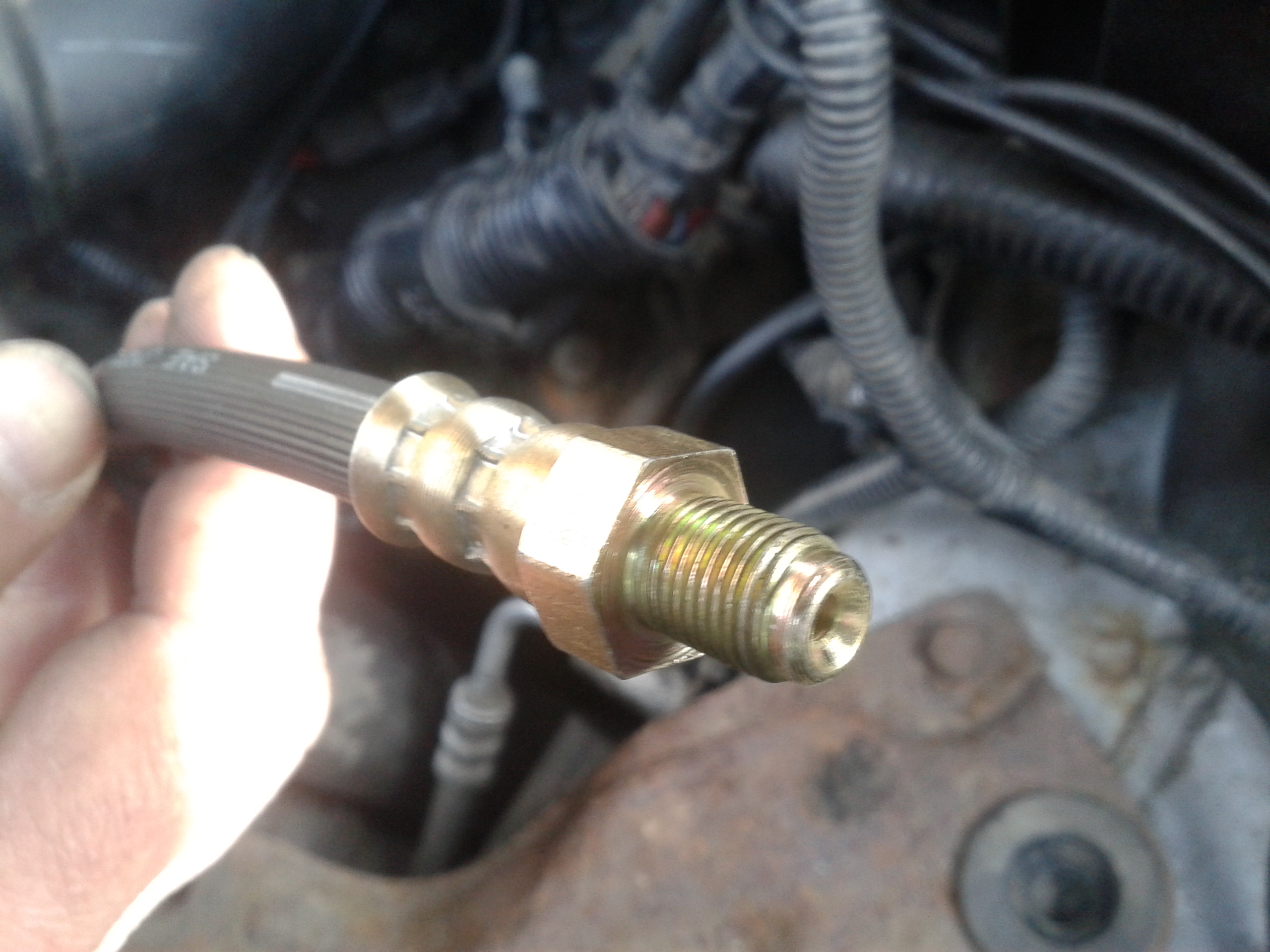

Uporałem się dziś ze swoim uszkodzonym przewodem.
Zależało mi na czasie, a że nigdzie nie mogli mi zakuć takiego węża, ani nigdzie nie dostałem właściwego, to znalazłem inne rozwiązanie.
Jest to przewód hamulcowy od Fiata Sieny. Przewód Mazdy jest obustronnie "damski", zaś Siena ma z jednej strony damski, z drugiej męski króciec. Rozwiązanie okazało się banalne – tulejka.
Drugim minusem tego rozwiązania jest fakt, że nie ma możliwości zamocowania tego przewodu za pomocą blaszek. Z "damskiej strony" jest za szeroka korona, zaś z drugiej jej po prostu nie ma. Jednak nie jest to problem, bo można go przymocować czymkolwiek we właściwe miejsce.
Przewód zamontowany, układ odpowietrzony, biegi wchodzą idealnie.
Przewód dostałem za dokładnie 35,01, zaś tulejkę za 9,50 zł.

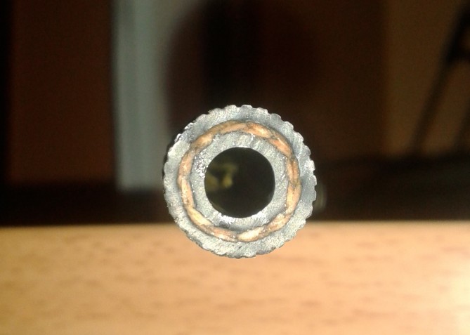

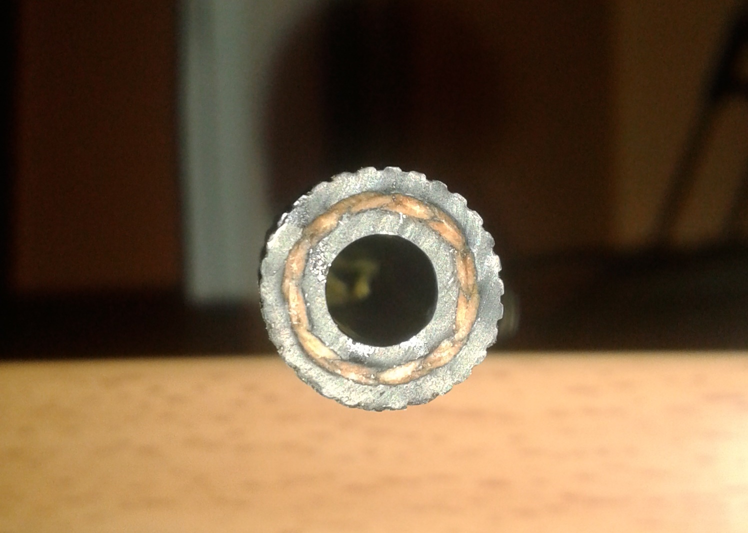

Gdyby ktoś był zainteresowany zakuciem nowego węża, rozciąłem oryginalny i tak on wygląda. Jest to najzwyklejszy przewód hamulcowy z oplotem. Średnica zewnętrzna 10 mm, wewnętrzna 5 mm.
P.S. dziękuję poprzednikom za ten temat, bo oszczędził mi mnóstwo czasu, nerwów i pieniędzy jak mniemam <uklon>

Miałem podobny przewód hamulcowy. Niestety tak jak mi mówili nie wystarczył na długo i po ok roku zaczął się pocić. Ciśnienie w tym przewodzie jest wyższe niż w przewodach hamulcowych niestety. Teraz mam dorobiony w warsztacie przewód wysokociśnieniowy z zewnętrznym zbrojeniem bo inny dorobiony przetarł się gdyż był trochę za długi. Fajnie że teraz jest na Allegrii tańszy niż kiedyś dostępny jedynie w serwisie za kosmos.
