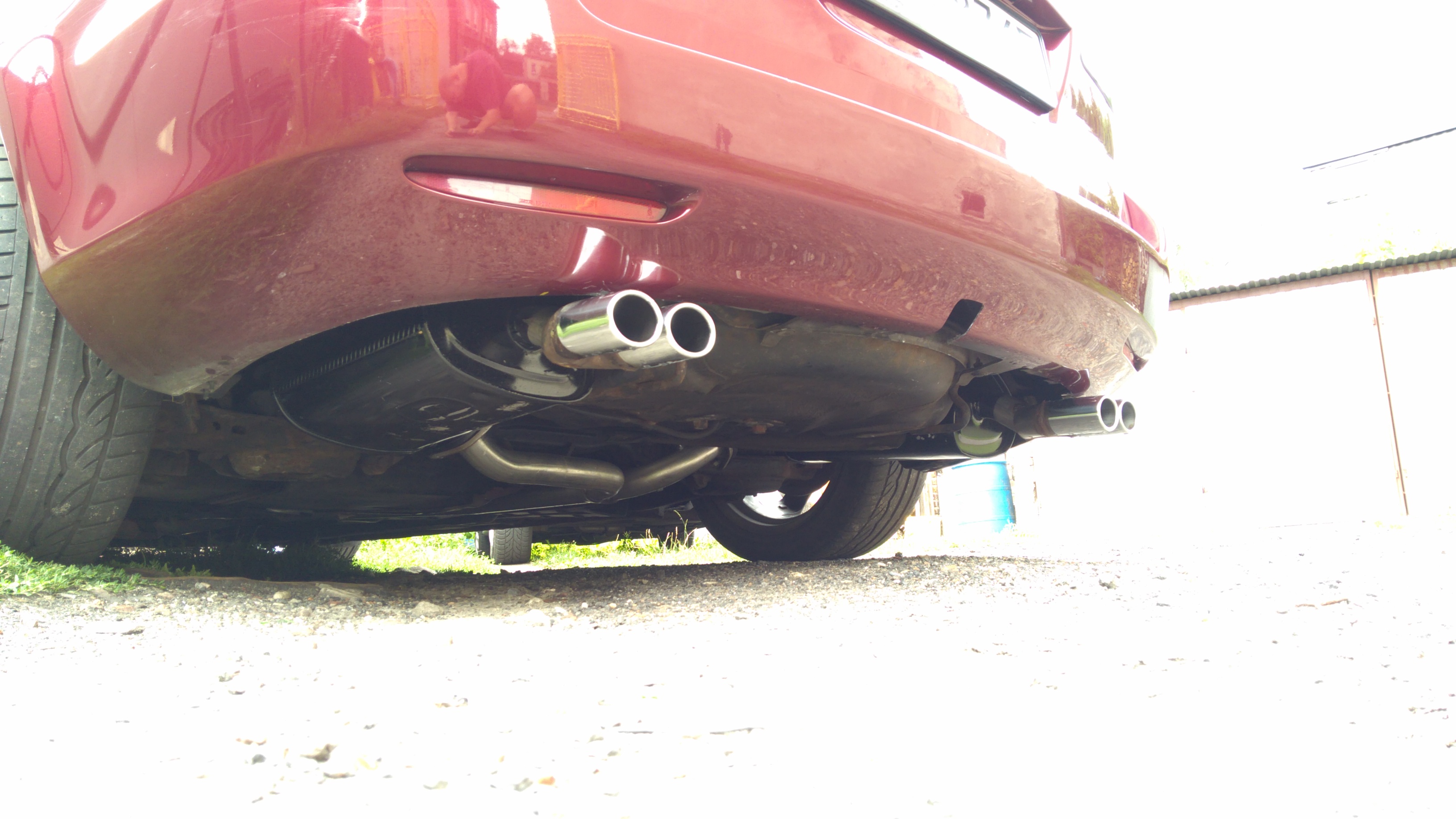

Witam. Ja kupilem takie tłumiki i w sumie za głośne nie sa a fajnie dają znać o sobie . Pod obciążeniem
W aucie słychać buczenie wydechu ale na akceptowalnym poziomie. Jak to określił mój znajomy przyjemny dźwięk dla ucha ale mordy nie drze. http://www.allegro.pl/ShowItem2.php?item=6895427234

Postprzez Przemo_S » 20 lip 2017, 06:00
Witam. Podczas jazdy na niskich obrotach w aucie słychać tylko lekkie buczenie wydechu. Naprawdę nie sa glosne. Co do pasowania tłumików to trzeba troszkę nagrzać rury ze poszlaki i lekko je dogiąć żeby pasowały do rury i końcówki zeby ładnie siedziały w zderzaku. Sadze ze za te pieniądze to jest ok.
