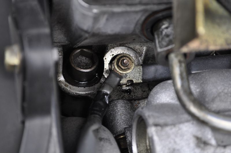

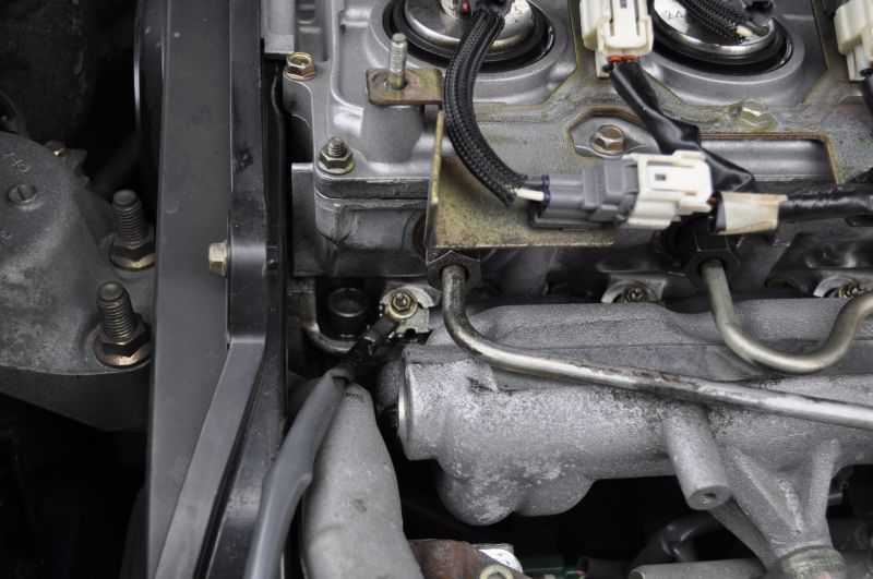

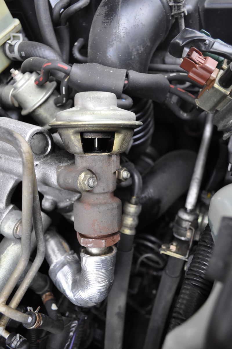

Pod koniec zeszlego roku zauwazylem ze gubi mi olej ale nie przejmowalem sie tym tak bardzo wiec dolalem i jezdzilem dalej. Dzisiaj zowu zauwazylem ubytek na jakims maly urzadzonku (zdjecie) z przodu silnika (mechanik pow. ze to zawór EGR) i w tym miejscu zaczal sie powoli saczyc olej.
Tkniety tym zdjalem górny plastik oraz wszystkie gąbki i zobaczyłem drugi deliktny wyciek( zdjecia) Podejrzewam ze to z jakiejs uszczelki tylko nie wiem jakiej(pod głowicą, pod klawiaturą) Nie znam sie az tak wiec prosze o rade co z tym dalej? Czy te dwa punkty moga byc powodem duzego ubytku oleju? Dodam ze silnik nie jest jakos kosmicznie zalany i na ziemi nie ma plam. Za kazdego z tych punktow po prostu widac ze sączy sie olej.
Co radzicie, podstawic autko aby wymienil ta uszczelke, bo zawór EGR to chyba droga rzecz. Pozdrawiam

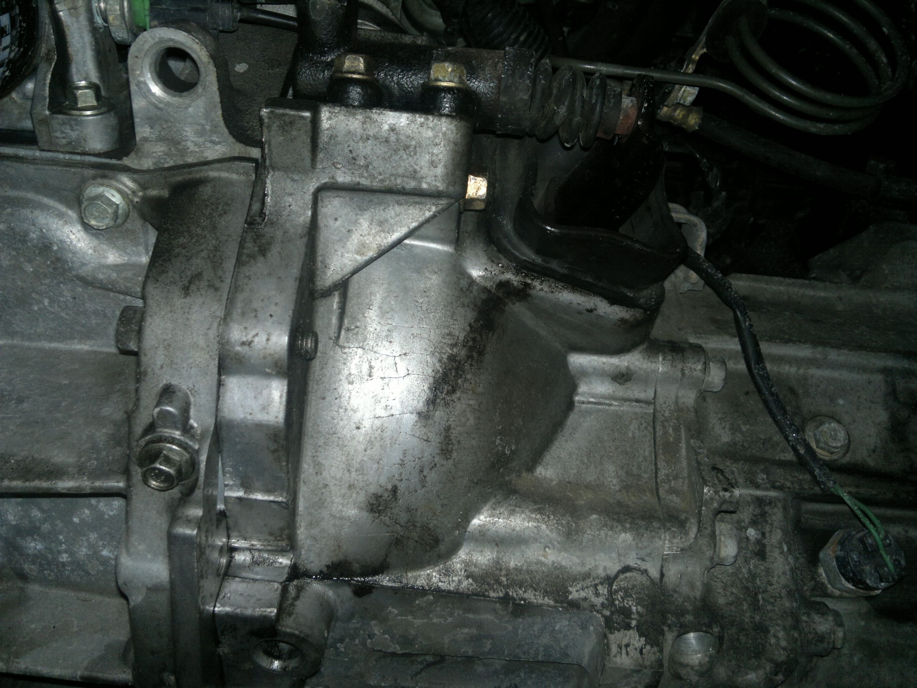

Panowie mam prośbę odkręciłem osłonę silnika zobaczyłem mokrą skrzynie biegów .proszę o radę

Postprzez Hubix » 10 lut 2013, 12:59
Tam co Ci cieknie to cieknie spod silikonu na którym skręcona jest ta listwa do której dochodzą przewody do wtrysków. Musisz ściągnąć dekiel zaworów, odkręcić przewody wtrysków odkręcić tą blachę, oczyścić stary silikon i zakręcić na nowym.

Postprzez janko1kierowca » 10 lut 2013, 13:18
Czy mi panowie coś doradzicie w sprawie mokrej skrzyni biegów czy to może simering między skrzynią a silnikiem

Postprzez rafalek7777 » 14 lut 2013, 07:53
Bylem z Moja Mazda u znajomego mechanika i tak dyskutowalismy gdzie ten olej moze sie gubic. I powiedział mi, ze jego zdaniem to juz powoli przepuszcza turbina i wrzuca ten olej dalej w obieg dlatego tez EGR pluje olejem. Co o tym myslicie? Narazie mam obserwowac ile ubywa na ile km i bedzie robic cos dalej. Czekam na wasze zdanie,

Postprzez dobrzyn22 » 14 lut 2013, 21:32
zdejmij węże do IC i zobacz jak mocno są zasyfione olejem

Postprzez rafalek7777 » 4 mar 2013, 17:41
No witam ponownie. Dopiero teraz udało mi sie zgadac z mechanikiem i zajrzelismy i faktycznie w przewodach intercoolera jest olej. Jak odkrecilismy przewód to zaraz widzielismy olej :|
Wiec chyba winna bedzie powoli przepuszczajaca turbinka :–/ Z dwojga złego przynajmniej mam w miare realna diagnoze.

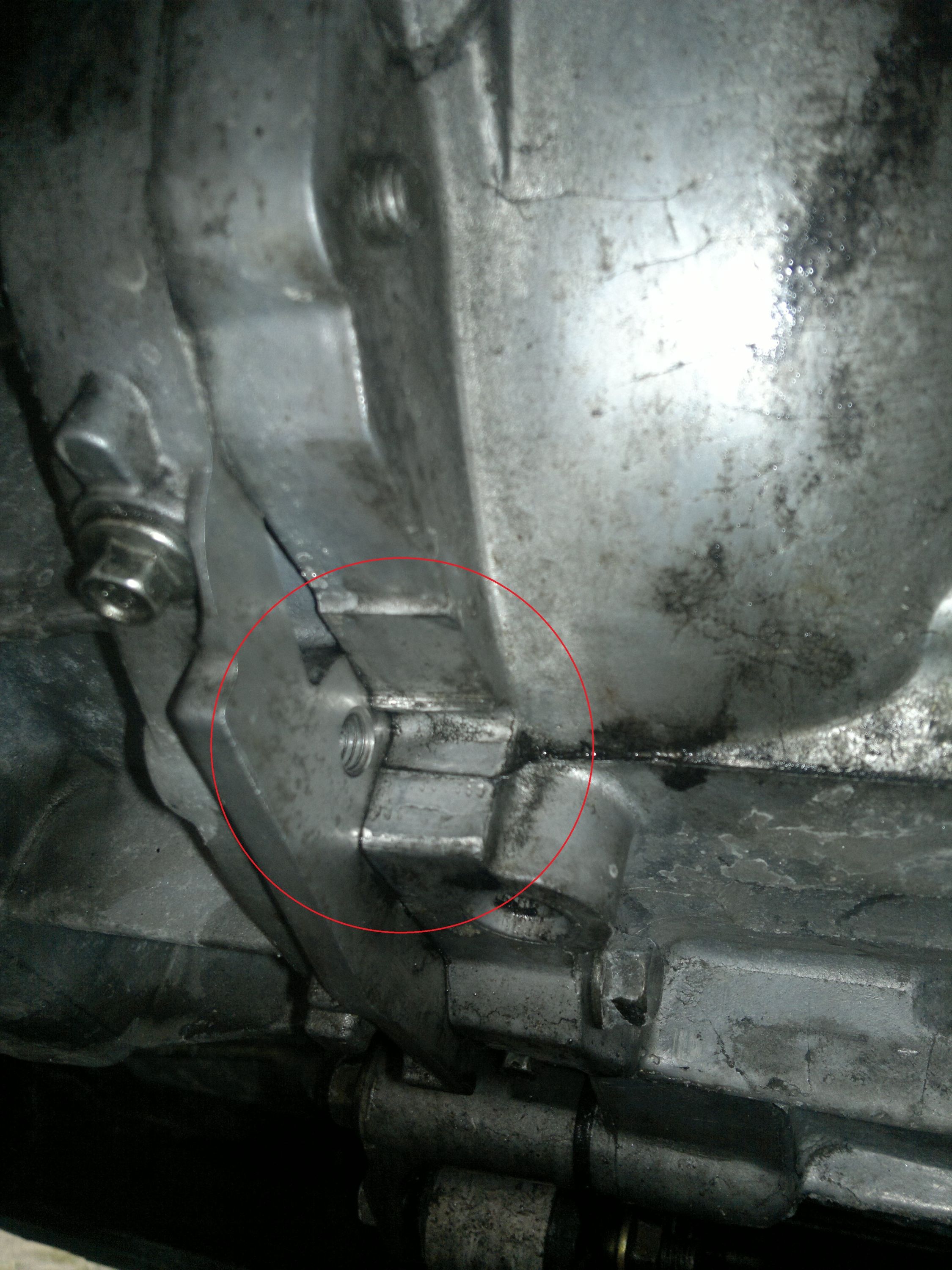

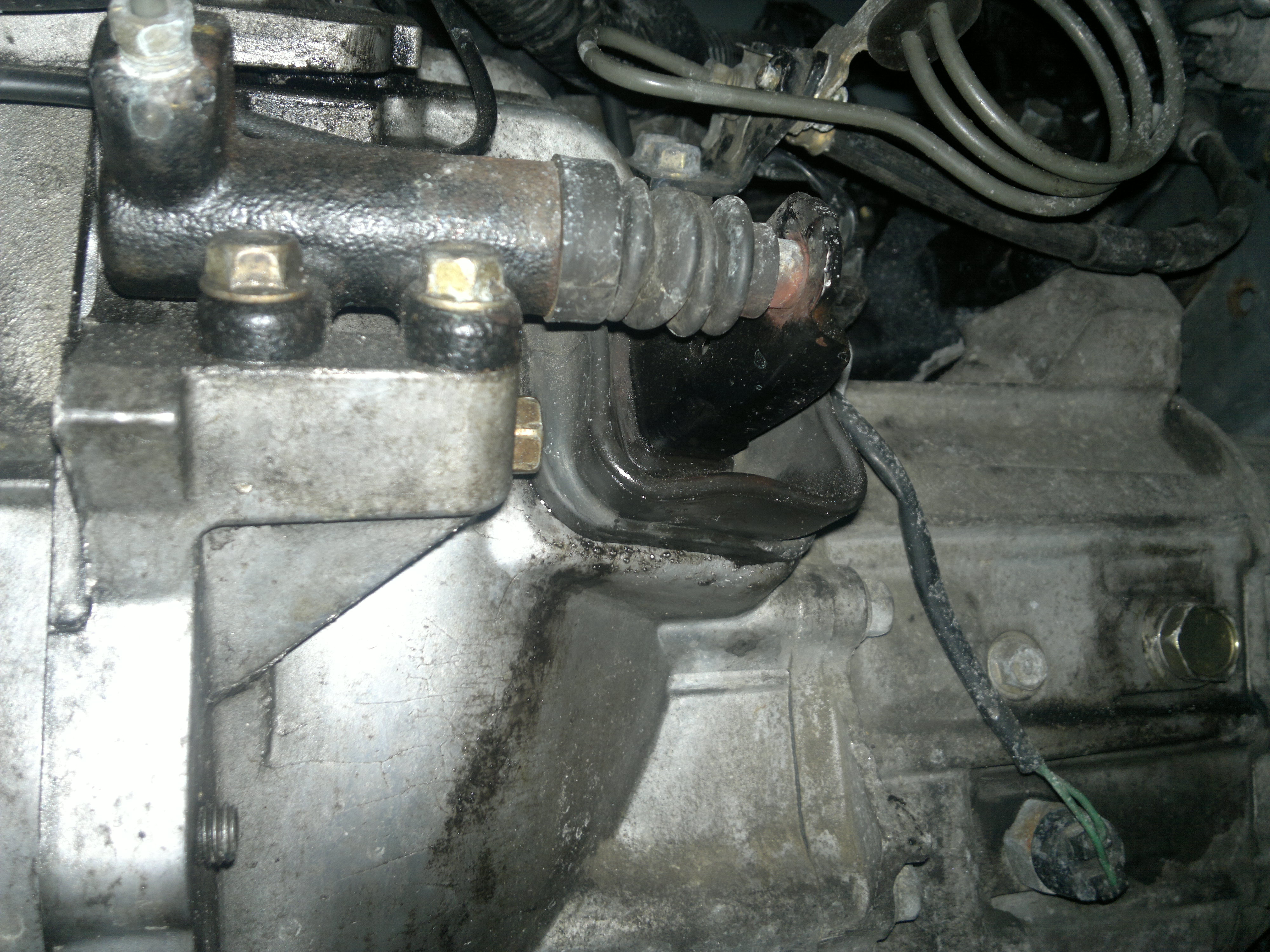

Jednak mam pewien kłopot, który polega na wycieku ze skrzyni. Ktoś by mógł doradzić co się może dziać?
Do tego na drugim zdjęciu w czerwonym kółku zaznaczyłem jakby odłamaną część na łączeniu skrzyni z silnikiem. Czy mam rację, że tam brakuje fragmentu korony silnika gdzie powinna być śruba łącząca skrzynię z silnikiem?
Ułamany fragment?
Wyciek ze skrzyni ?
Czy ktoś ogarnia czy spierdziało się porządnie czy tylko uszczelka?
