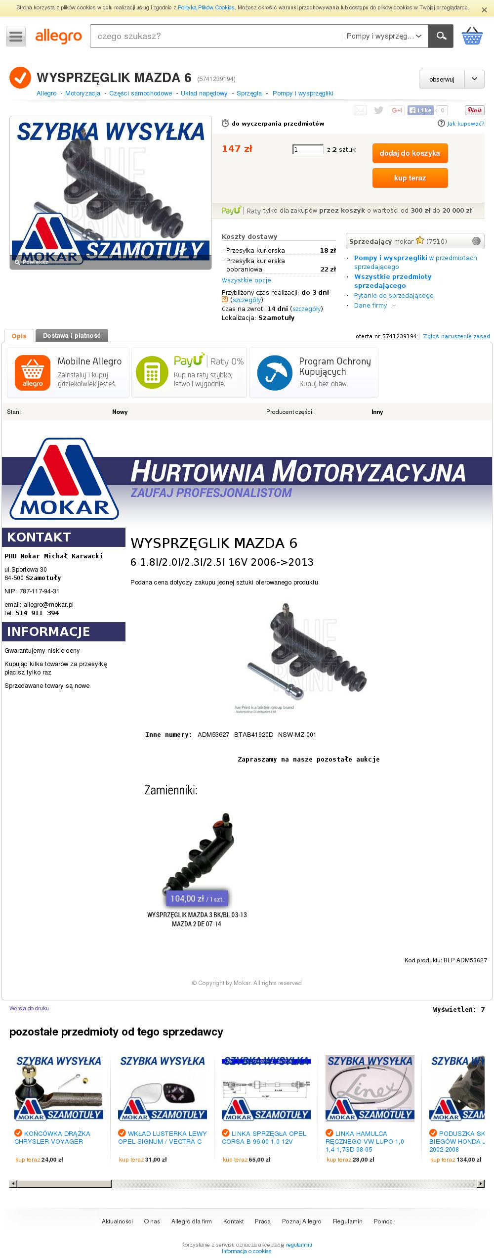

Koledzy mam takie pytanie.
Pacjent mazda6 2.0 benzyna 141 kucy 2004r.
Dzisiaj pedał od sprzęgła wpadł w podłogą i sprzęgło jest jak by cały czas wyciśnięte.
I tutaj kilka pytań:
1) W maździe jest sprzęgło hydrauliczne?
2) Jakiej firmy sprzęgło wybrać?
2) Jaki wysprzęglik? (http://allegro.pl/wysprzeglik-mazda-6-i5741239194.html) coś takiego?
3) Orientacyjna cena kompletu sprzęgła (tarcza, docisk, łożysko) i wysprzęglik?

Sprzęgło kpl około 700zł :)

Czyli potrzeba kompletne sprzęgło+wysprzęglik?

Na liście tematów poniżej masz wątek, w którego tytule jest opisany Twój problem... www.mazdaspeed.pl/forum/viewtopic.php?f=412&t=68955 fotorelacja strona 3-cia...
