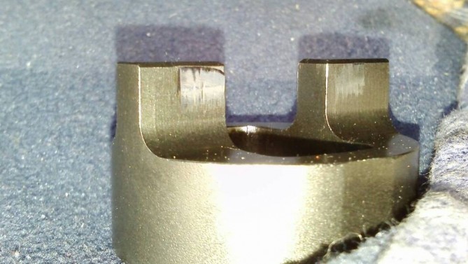

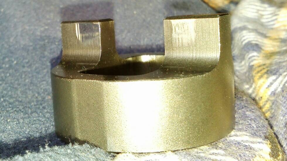

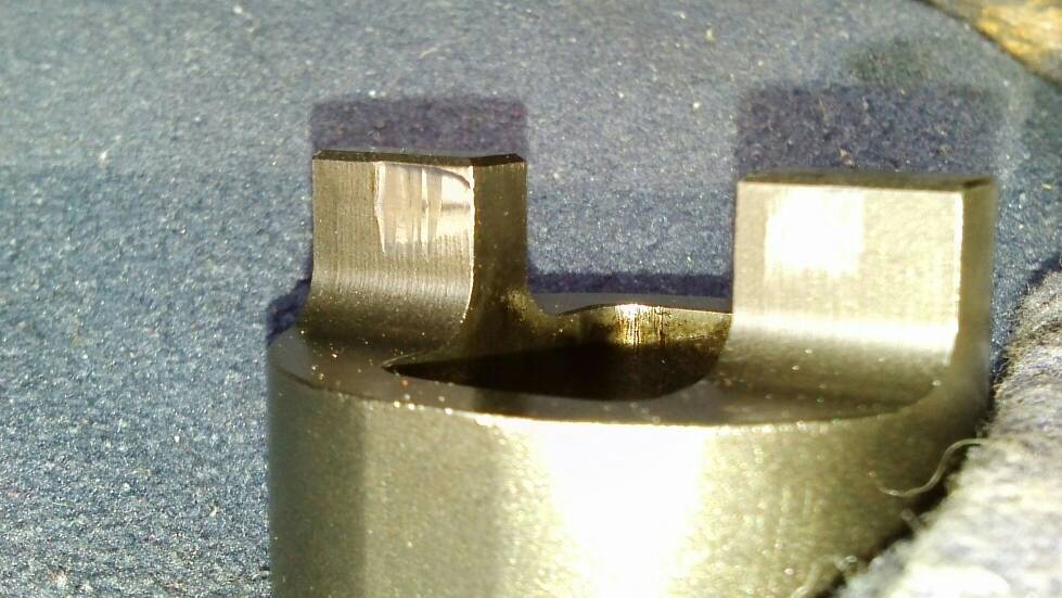

Hejka, dołącze zdjęcia z mojej pompy vacuum a dokładnie łącznik inaczej zwany sprzęgłem.... jeszcze nie hałasuje jak stado luźnych śrub czy czegoś podobnego
Myślę ze za kilkadziesiat tysięcy kilometrow trzeba bedzie wymienić
