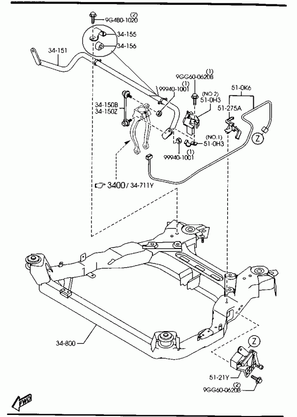

Chcę wymienić gumy stabilizatora i mam problem.
Z prawej strony (od pasażera) udało mi się jakoś odkręcić mocowanie stabilizatora i wymienić gumę.
Natomiast z lewej strony jest zbyt ciasno, by wsadzić tam klucz.
Czy do wymiany tej gumy muszę opuszczać wózek/sanki?
Na rysunku zaznaczone kółkiem mocowanie wraz z gumą, a strzałką miejsce, z którym jest problem.
mscorp
