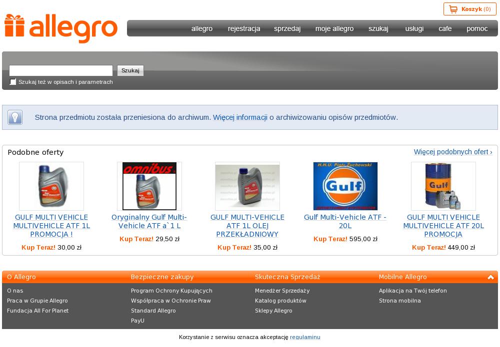

wracajac do tematu, rowniez jestem po wymianie oleju w skrzyni, przejechane 41 tys. mil
wymiana dynamiczna
wlalem to Gulfa MULTI VEHICLE ATF:
http://allegro.pl/gulf-multi-vehicle-at ... 35300.html
dolozylem chlodniczke oleju Hayden Transaver Trans-Cooler 1403:
http://www.performancetransparts.com/ha ... r1403.aspx
oraz dolalem dodatek LUBEGARD PLATINUM UNIVERSAL:
http://allegro.pl/lubegard-platinum-uni ... 73904.html
jest roznica, nie ma co mowic
zrobilem autoadaptacje skrzyni – odlaczyc kleme, odczekac ok. 2 minuty z pedalem hamulca wcisnietym i pozniej zapalic auto i 2 tys. obrotow utrzymywac przez okolo minute, dwie.
z tego, co zauwazylem podczas przyspieszania, przerzuca na wyzszy bieg przy wyzszych obrotach
a chlodniczka niezle sie grzeje – nie ma co ;)
chlodniczka umieszona przed chlodnica klimy, mocowanie na szybkozlaczkach do pretow z wlokna szklanego

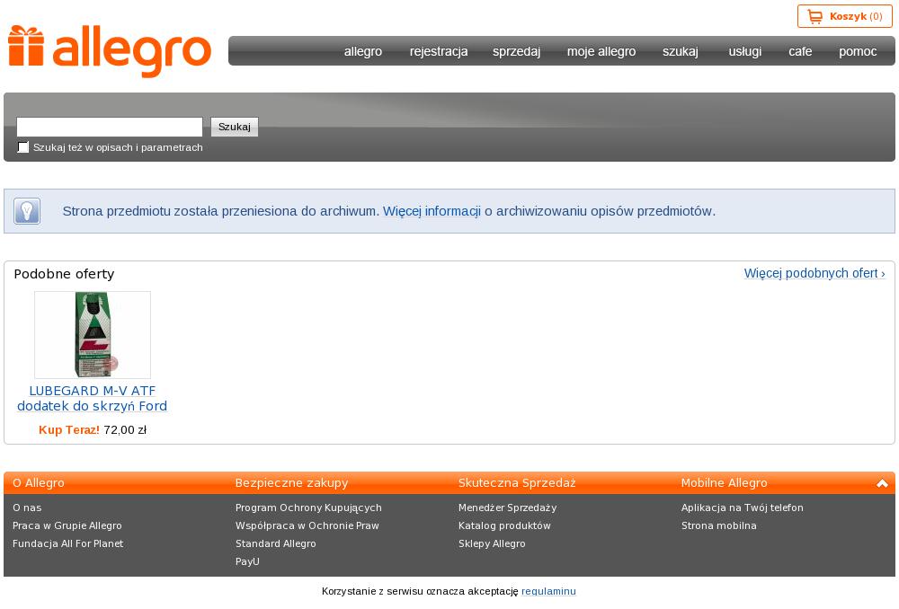

ja również zalałem u siebie Gulfa ale dodatek wlałem ten http://allegro.pl/lubegard-m-v-atf-doda ... 69197.html u mnie filtr nie jest wymienny miska olejowa jest z przodu skrzyni. Lepiej kupić tańszy i wcale nie gorszy olej przelać skrzynię dodać jeden z dodatków firmy Lubegard i nie wydawać fortuny na sławetną Dexelie

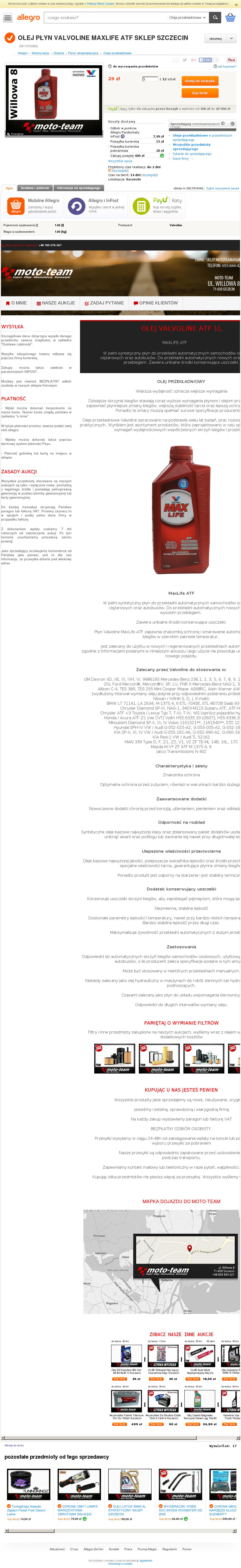

http://allegro.pl/olej-plyn-valvoline-m ... 74582.html
Czy mogę go spokojnie dolewać do mojej mazdy?
Od: 22 gru 2015, 21:37
Posty: 13
Auto: Mazda 6, 2.0 Benz, 2004r
Postprzez rymko » 28 gru 2015, 15:49
Tak możesz – można go stosować jako zamiennik ATF M-V.
Valvoline Maxife ATF spełnia wg.producenta wymagania:
• Allison TES 389, C-4
• Audi/VW G-055-025-A2, G-052-162-A1/A2, G-052-990-A2, G-055-005-A2, G-055-162-A6, G-060-162-A2
• BMW LT71141, LA2634, M-1375.4 fluids
• Chrysler Diamond SP-III, NAG-1, 3403 M115
• Ford MERCON
• Ford FNR5
• Ford MERCON® V
• Ford XL-12
• Ford MERCON® SP
• MERCON® LV
• GM 9986195
• GM DEXRON® II, III and VI
• GM Autotrak II
• Honda/Acura ATF-Z1, DW1 (except in CVTs)
• Hyundai SP-II, SP-III, SP-IV, SPH-IV, SP4-M
• JWS 3309
• JASO 1A
• KIA SP-II and SP-III Fluids
• KIA Red 1
• Mazda M-V, FZ
• Mercedes Benz MB236.1, MB236.6, MB236.7, MB236.9, MB236.10, MB236.12, MB 236.14
• Mercedes Benz NAG-1
• MOPAR AS68RC ATF
• Miscellaneous OEMs – M1375.4, M1375.6, LT 71141, ETL-7045E, ETL-8072B, 3403 M115, N402
• Mitsubishi Diamond SP-II, SP-III, ATF-J3
• Nissan Matic-D, Matic-J, Matic-K, and Matic-S
• Saab 93 165 147
• Subaru ATF
• Subaru ATF-HP
• Toyota / Lexus Type T, T-III and T-IV
• Toyota WS
• Volvo 1161521 and 1161540, and STD 1273.41
• VW TL52162, LT71141
• ZF TE-ML-14B, 16L, 17C
