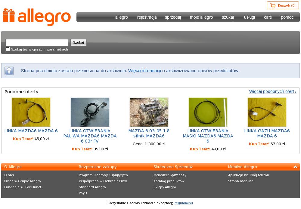

Witam. Wczoraj wpadł mi pedał sprzęgła i musiałem go ręcznie podnosić dla bezpieczeństwa nie sprawdzałem czy działa. Mam mazde 6 2.0 Benzyna i nie wiem jak jest zbudowane. Mechanik mówił że hydraulika ale na allegro znalazłem linkę do sprzęgła więc sam już nie wiem. Jeśli wiecie jak to wygląda to poproszę o opis budowy.

Postprzez Jokkk » 20 gru 2010, 13:01
No właśnie dla sprostowania http://allegro.pl/mazda-6-2-0-03-linka-sprzegla-taniooo-tanioo-i1355811249.html sam już nie wiem. No ale dzisiaj wjadę na kanal to zrobię pare fotek i zobaczymy.

Postprzez krabdul » 20 gru 2010, 14:41
To jest do anglika – możliwe, że dla leworęcznych było inaczej. Parę osób ma takie auta na forum więc niech oni się wypowiedzą.

Postprzez mscorp » 20 gru 2010, 15:10
krabdul napisał(a):...mam hydraulikę przy samym sprzęgle, ale czy przewód hydrauliczny idzie od samego pedału? racze tak ale 100% pewności nie mam.
idzie do samego pedału
Popatrz sobie jak wygląda sprzęgło i jego sterowanie:
1. http://japancars.ru/cat/mazda/?cat=AEGA ... &blk=1600A
16520 – łapa sprzęgła
2. http://japancars.ru/cat/mazda/?cat=AEGA ... &blk=4140A
tu masz wysprzęglik (tłoczek)
3. http://japancars.ru/cat/mazda/?cat=AEGA ... &blk=4145A
a tu przewód hydrauliczny, przy czym 41-380 to przewód elastyczny, który najprawdopodobniej Tobie poleciał – sprawdź w dwie osoby, czy przy wciskaniu, bądź wciśniętym już sprzęgle nie pęcznienie.
Pomijam oczywistości takie jak poziom płynu hamulcowego w zb. wyrównawczym.
Co do wersji angielskiej, to nie wiem.

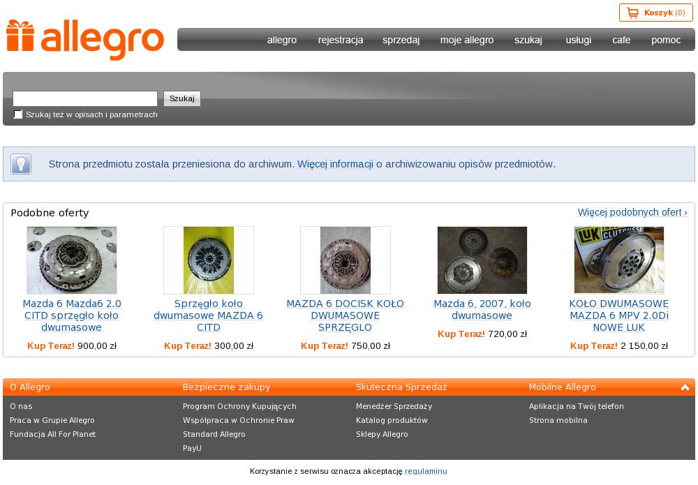

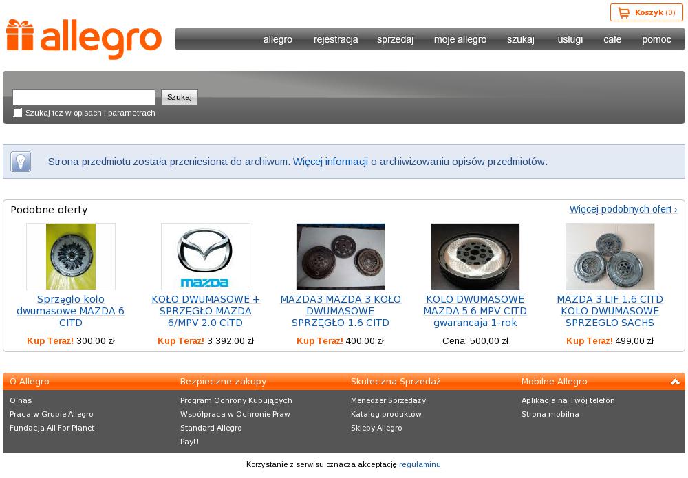

Postprzez Guiliano » 28 gru 2010, 20:51
Operacja – wymiana sprzęgła i koła 2M.
Chciałbym kupić coś z tego:
http://allegro.pl/kolo-dwumasowe-sprzeglo-mazda-mpv-6-citd-i1376583863.html
http://allegro.pl/kolo-dwumasowe-sprzeglo-mazda-6-mpv-2-0di-i1374626477.html
Na który zestaw się zdecydować?

Postprzez zboq » 28 gru 2010, 21:27
Kolego z tego drugiego linka sprzedawca jest z tarnowa i na tym forum się reklamuje ze na asortyment dla klubowiczów mazdy dają 28% rabatu :>
viewtopic.php?f=85&t=110178&p=1863484#p1863484
Zadzwoń i się dopytaj :D

Postprzez Wojtek » 28 gru 2010, 23:30
krabdul napisał(a):To jest do anglika – możliwe, że dla leworęcznych było inaczej. Parę osób ma takie auta na forum więc niech oni się wypowiedzą.
A co angole to dziwolagi? :> <faja>
Moge potwierdzic:
Sprzeglo jest hydrauliczne... Od zbiorniczka plynu hamulcowego idzie oddzielna rurka (przewod gumowy) do pompy sprzegla... stad rurkami naokolo silnika, dalej przewod elastyczny... i...
silownik hydrauliczny sprzegla...
Panowie maski w gore... wszystko widac jak na dloni.
Ps. Do tych, ktorym pedal wpada w podloge... sprawdzcie rurke elastyczna i silownik sprzegla.
Czy i kiedy wymienialiscie plyn hamulcowy (wliczajac w to obwod sprzegla)? :>
Juz nie wspomne o odpowietrzaniu...
Plyn powinno sie wymieniac co 2 lata... polecam sie do tego stosowac...
