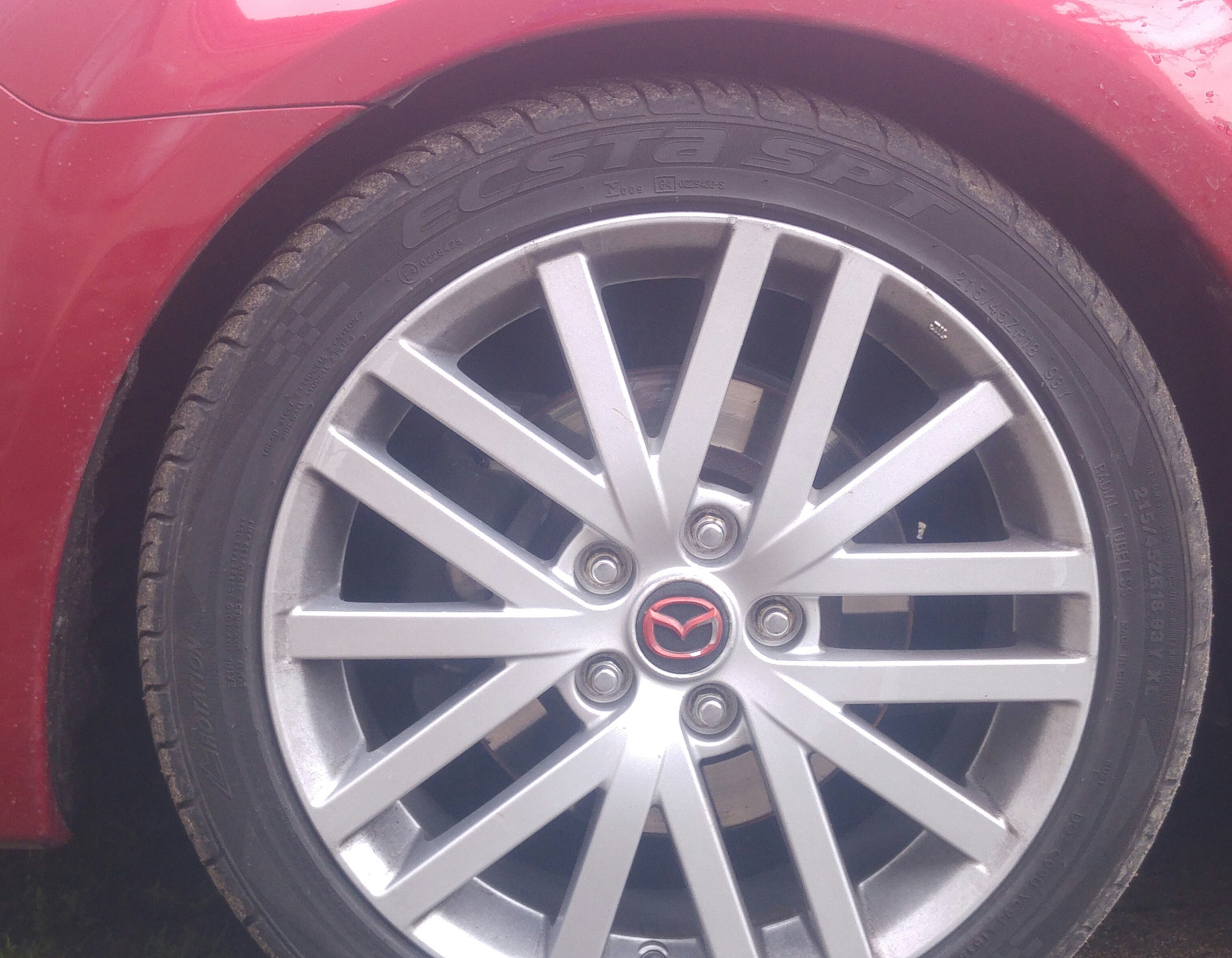

Postprzez Roman8 » 13 kwi 2017, 11:20
Jesli obecnie mam 215/50/17, a bede chcial zmienic na 215/45/18 to jak optycznie zmieni sie wyglad kola w blotniku? Jak bardzo zmieni sie odleglosc miedzy opona a blotnikiem i w którą stronę?

Postprzez tqr_us » 15 kwi 2017, 06:00
a tak wygląda i tu jest -3cm

Postprzez Roman8 » 19 kwi 2017, 14:55
No to teraz mam dylemat: 215/50/18 czy 215/45/18
Dla pierwszej opcji różnica na obecnej średnicy to +25.4 mm, a dla drugiej to niecałe +4 mm.
Auto mam na seryjnych sprężynach wiec raczej nic nie będzie obcierać, a kolo powinno się ładnie wkomponować te większe. Minus taki, ze opon jest mniejszy wybór.

Postprzez Roman8 » 19 kwi 2017, 21:38
Nie pomyliłem sie. Dlaczego stanowczo nie? 215/50 powinno zapewnić minimalny komfort jazdy przy feldze 18. Obecnie przy 17 calowej tez mam 215/50 i jest całkiem ok.
Poniżej zdjęcie jak to wygląda obecnie na 215/50/17. Jak widać jest tam trochę miejsca na większe kolo.

Postprzez Dominator » 20 kwi 2017, 10:05
Czyli zwiększysz średnicę koła o kolejne 2,5 cm. Jeżeli wejdzie to i na styk, duże prawdopodobieństwo obcierania. Będzie wyglądało już śmiesznie na tak ogromnych kołach. Ciężkie koło itd. Lipa. Mało komfortu, nie zakładaj większych niż 17 calowe felgi. A wygląd i tak nie jest dla Ciebie ważny skoro tak wielkie opony chcesz pakować.
