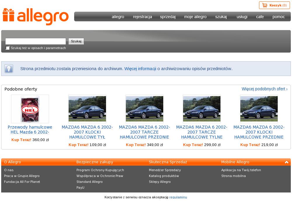

Witam szanowne grono.
W moim mazdolocie coś niedobrego dzieje się z hamulcami. Po dość intensywnym depnięciu w pedał hamulca zarzuca mnie delikatnie w prawą stronę, po czym po chwili auto trafia na swój tor hamowania.
O ile zaciski powinny być ok (sprawdzał je mechanik), o tyle zastanawiam się, czy nie mówi papa przewód hamulcowy elastyczny. Koła się nie grzeją, hamulce nie blokuje koła, tłoczysko powraca na swoje miejsce.
Czy macie jakiś pomysł na wyeliminowanie tej przypadłości?
I pytanie kolejne – jeżeli to przewody elastyczne, to czy warto inwestować do tego auta w przewody w oplocie?
W moim poprzednim dupowozie miałem coś takiego (tu akurat do Madzi)
http://allegro.pl/przewody-hamulcowe-hel-mazda-6-2002-i1633599259.html <faja>
