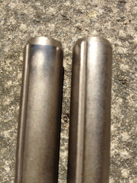

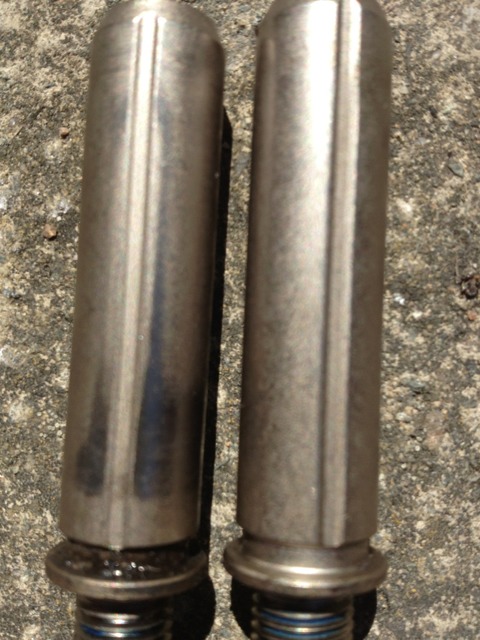

lukaszbom napisał(a):Napisałeś że jak hamujesz to Ci stuka. U mnie poza tym stuka dokładnie tak samo. Sprawdź może czy podczas mocnego hamowania stuka nadal.
Jestem prawie pewien, że to stukają zaciski na przednich hamulcach. Kolega Wojtek pisał o sprężynkach rozporowych i to pewnie to ale ja na razie nie miałem jak tego sprawdzić.
miałem kolego to samo. Szukał mi zacisk i udało mi sie to wyeliminować.
Okazało sie ze tulejka na której sie trzyma zacisk była troszkę " zjechana" a na dodatek zero smaru.
Miałem stary zacisk i w nim ta tulejka była w lepszym stanie więc wymienialem nasmarowalem i nic już nie puka.

Postprzez lukaszbom » 2 sie 2012, 13:51
Stuki nie były spowodowane, brakiem sprężynek ani luźnymi tulejkami, czy też ogólnym luzem na zaciskach hamulców.
Po prostu skończył się sworzeń wahacza i stukało. Musiał minąć prawie rok, żeby ten luz dało się wyczuć namacalnie żeby nie wymieniać w ciemno :)

Postprzez dobrzyn22 » 2 sie 2012, 15:52
Ja mogę tylko dodać od siebie, że po wielu poszukiwaniach, co może być przyczyną stukania w przednim zawieszeniu, okazało się(przy okazji przeglądu), że stuki wywoływane były przez...minimalnie poluzowany zacisk hamulcowy(trzyma się na 2 śrubach).
Wcześniej sprawdzałem wszystko co się dało, ale "ręcznie"i z użyciem małego łomika ;) , ale dopiero na odpowiedniej maszynie udało się dojść do przyczyny...

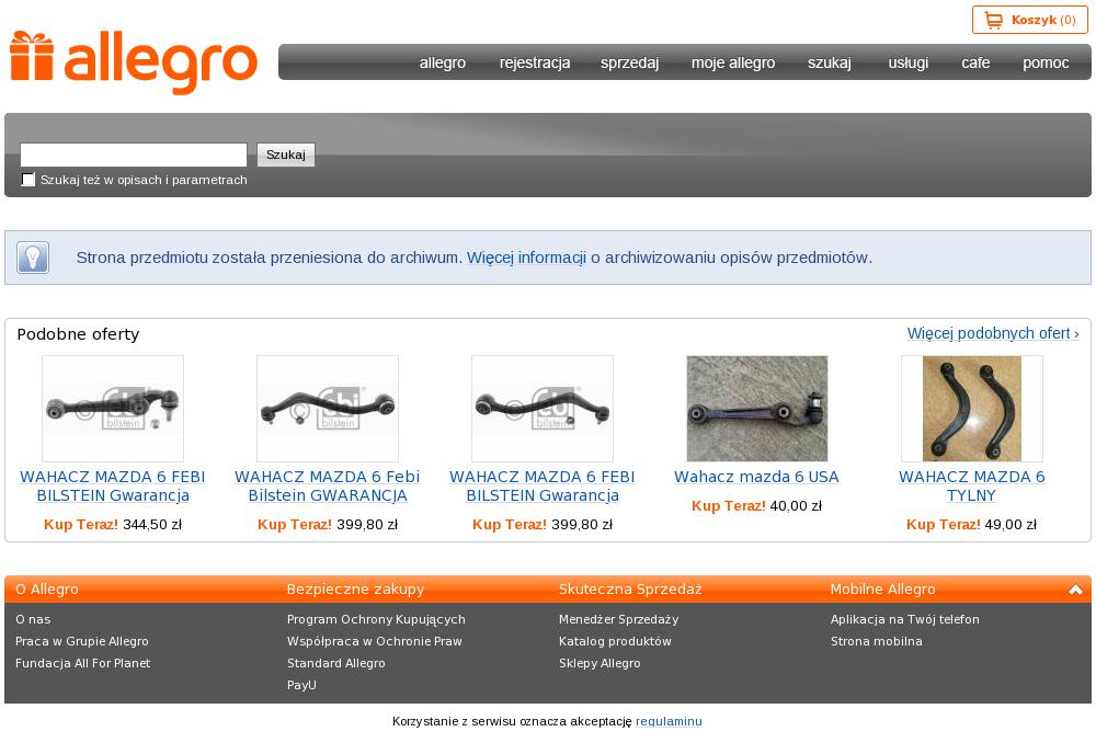

Postprzez aramoro » 15 sie 2012, 20:23
Witam wszystkich, ostatnio z przedniego zawieszenia w mojej Madzi zaczęły dobiegać niepokojące dźwięki. Nie waliło, ale jakby gulgotało. Pojechałem do serwisu i powiedziano, że wahacze do wymiany (dokładnie GR1A-34-300A), tylko cena mnie trochę zmroziła, dokładnie 2200 netto. Pytanie: czy możecie polecić jakieś zamienniki, które wytrzymają dłużej niż pół roku np. http://allegro.pl/wahacz-mazda-6-febi-b ... 57842.html
Poza tym ostatnio zaczęła delikatnie popiskiwać, ale chyba nie z radości. Im jest chłodniej tym jest głośniejsze, ale jak się rozgrzeję to przestaje. Czy to może być sprzęgiełko alternatora, bo cały rozrząd był wymieniany. Z góry dziękuje za odpowiedz
