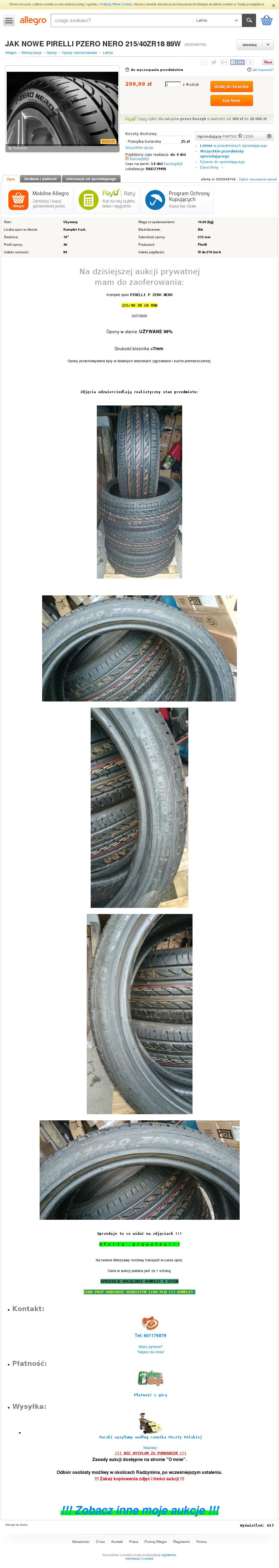

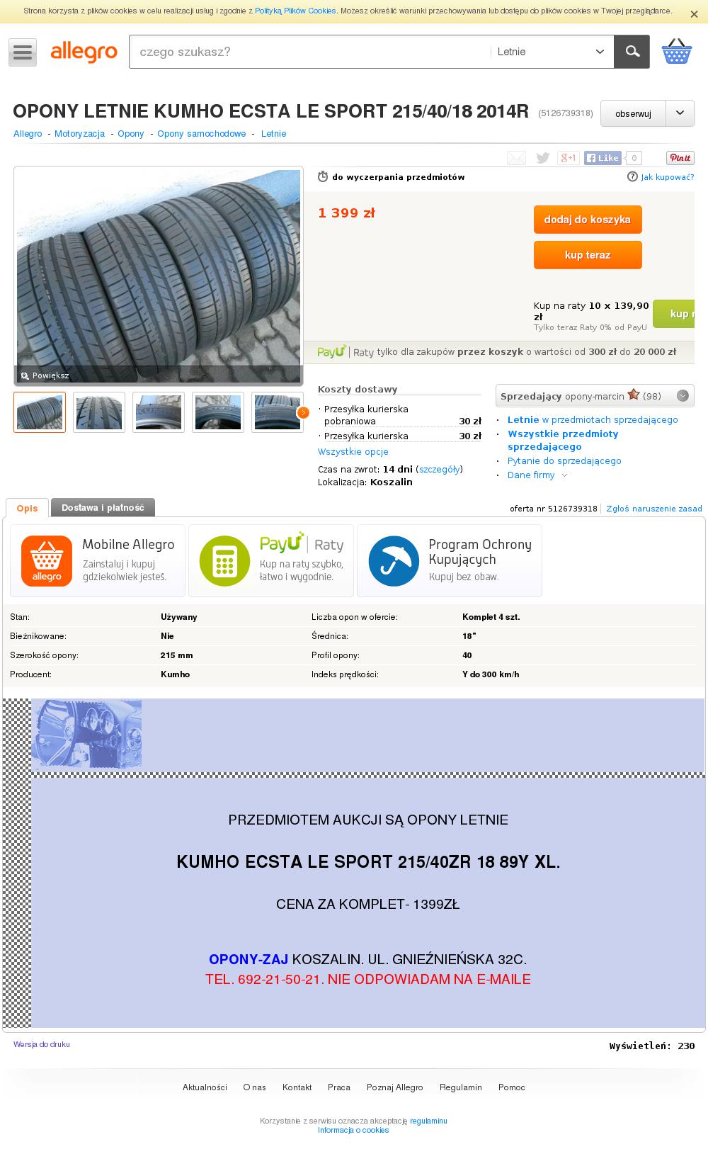

krcze wydawalo mi sie ze przy 7,5 szerokosci to raczej musi byc te 225 ? czyli jakich szukac 215/40, 215/45 cz 225/40 lub 225/45 beda to 18 i zawieszenie -30mm eibacha i nie chcialbym zeby cos gdzies ocieralo
ps przypone iz felga ma r18/7,5 et 45
wlasnie znalazlem takie oponki
http://allegro.pl/jak-nowe-pirelli-pzero-nero-215-40zr18-89w-i5050548746.html
http://allegro.pl/opony-letnie-kumho-ecsta-le-sport-215-40-18-2014r-i5126739318.html

Postprzez Yoki » 18 sie 2015, 21:54
ja mam 8j i 225/45 mi przyciersło z tyłu teraz mam 215/45 i jest perfect et50 18"
