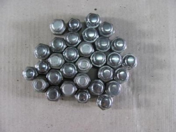

panowie, jeszcze raz zwracam się z prośbą o pomoc/poradę. Zakupiłem felgi z oponami (dołączam fotki na dole) ale na wulkanizacji okazało się, że śruby od felg stalowych, mimo wcześniejszych zapewnień sprzedającego, niestety nie pasują. Doradźcie proszę jakie mam kupić te śruby, bo gościu z wulk. powiedział że powinny być to śruby z podkładkami (?). Czy np. z tej strony http://wulcar.com.pl/sklep/index.php?k2 ... uminiowych będą dobre do mojej Madzi?

...yyy... Jakie śruby? Używamy nakrętek a nie śrub, co najwyżej możesz mieć np. za krótkie szpilki. Wszystko jest na forum trzeba poszukać

Postprzez brodaM6 » 31 mar 2015, 07:40
A do tej pory czym miałeś koła przykręcone <co?> nie przypadkiem takimi

Postprzez melonsio » 31 mar 2015, 10:20
sorry za moją niewiedzę, zielony jestem jak ten listek przy moim nicku:) Już ogarnięte, faktycznie to były nakrętki. Dzięki za sugestie, pozdrawiam!
