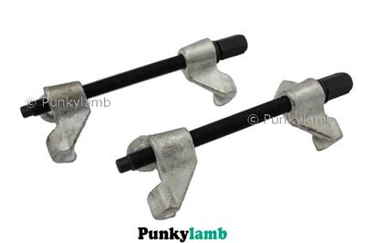

ps. podejrzewam, ze troche wiedzy masz i wiesz, ze trzeba scisnac sprezyny specjalnym przyrzadem do ich montazu ;)
Posty: 17532 (110/485)
Postprzez SzUrEk » 19 cze 2012, 14:09
tak, wiedzę odpowiednią posiadam i narzędzia też:

ps. jak to zrobic:
http://www.automedia.com/Replacing_Coil ... 020501cs/1
ps2. a to masz?
Postprzez SzUrEk » 19 cze 2012, 14:51
tak, posiadam ściągacze do sprężyn, lewarek hydrauliczny typu "żaba" ( nisko profilowy bo normalny nie wejdzie pod auto), mnóstwo narzędzi i rurek do robienia dźwigni, kompresor, pistolet pneumatyczny, grzechotkę pneumatyczną ( wiem że nie można dokręcać amortyzatora narzędziami udarowymi)...i wiele innych

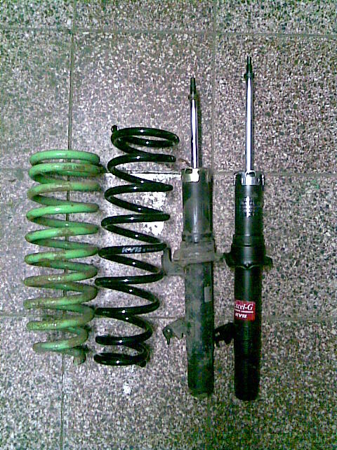

Postprzez SzUrEk » 21 cze 2012, 09:26
Przód wymieniony, przed wymianą mogłem włożyć 2 palce między oponę a błotnik
po wymianie wkładam całą dłoń bez problemu.
amortyzator i sprężyna stare i nowe
różnica między amortyzatorami 4 cm. podaję wymiary może komuś się przyda:
– tłoczysko (srebrny pręt z gwintem) stary 15 cm , nowy 19 cm
– obudowa stara i nowa 38 cm
dzisiaj po pracy będę robił tył może uda mi się zrobić jakiś zdjęcia to wkleję.

Postprzez Wojtek » 25 cze 2012, 05:21
SzUrEk napisał(a):różnica między amortyzatorami 4 cm. podaję wymiary może komuś się przyda:
podsumowujac...
kupujac "zamiennik" KYB (czy sama sprezyne, czy sam amortyzator) wpedzamy sie w dodatkowe wydatki, poniewaz aby wszystko pasowalo nalezy wymienic caly komplet (sprezyne z amortyzatorem)... i to obie strony auta
KYB nie sa zamienikami a nowym, wyzszym zawieszeniem.
