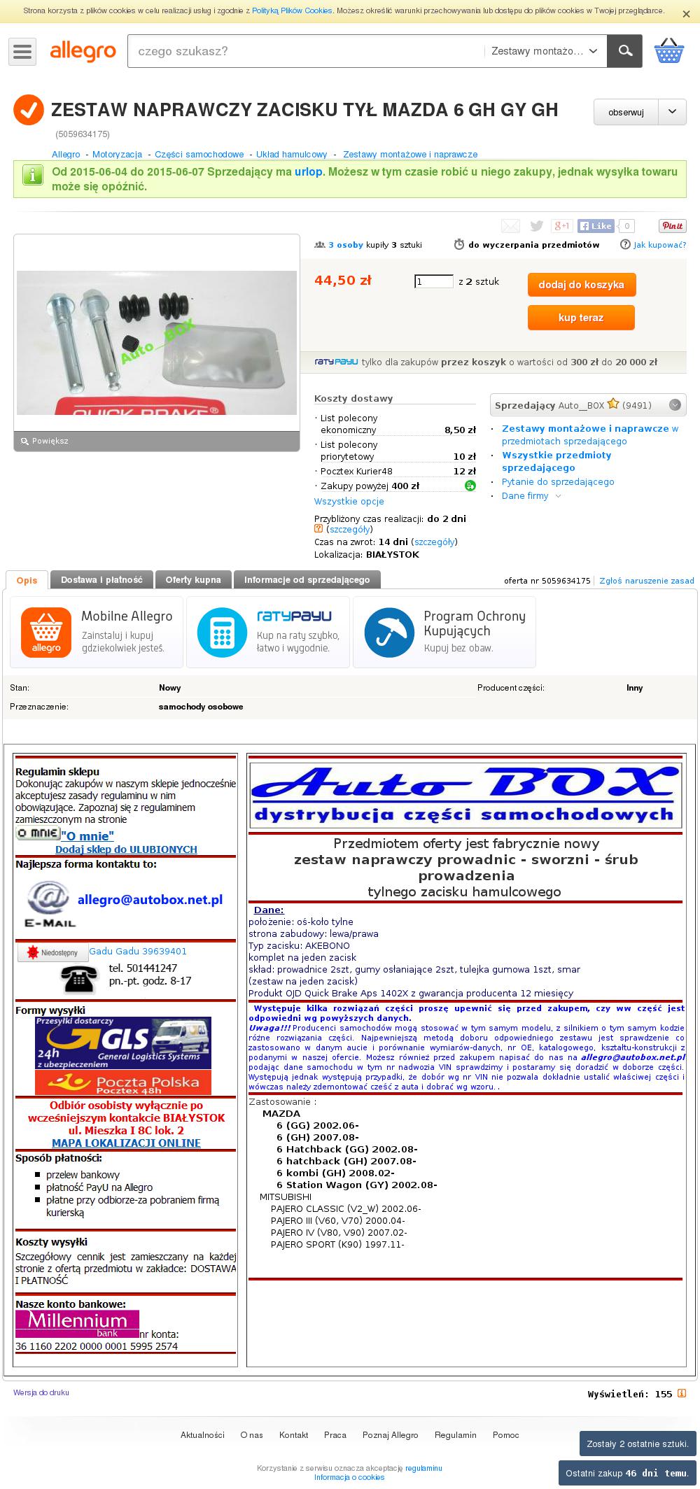

Postprzez vegasnight9 » 5 cze 2015, 21:01
Witajcie przyajciele
Mam problem z moją 6. Chciałem wymienić klocki z tyłu i urwałem śrubę pływająca w jarzmie (była zapieczona na amen – pękła gumka i woda się dostała do środka).
Znalazłem na Allegro zestaw naprawczy:
http://allegro.pl/zestaw-naprawczy-zacisku-tyl-mazda-6-gh-gy-gh-i5059634175.html
Zastanawaia mnie jedna rzecz, może ktoś mi wyjaśni... Dlaczego te dwie śruby różnią się od siebie, tzn. jedna ma na końcu gumową tulejkę a druga nie ?? Nie rozumiem tego i w takim razie jak je montować ?? Która gdzie ma iść ?
pozdrawiam i dziękuję za odpowiedź
Od: 9 kwi 2009, 13:46
Posty: 224 (1/1)
Skąd: Zielona Góra
Auto: M6 benzyna 2.0 147KM 2006r.
Postprzez m@riusz39 » 5 cze 2015, 21:17
Jak rozbierzesz to się przekonasz :)
A tak na poważnie to nie pamiętam jak wymieniałem, ale jak wyjmiesz to zobaczysz bo te stare są takie same.
Jedna wchodzi w jarzmo sama, a na tą drugą zakładasz tą gumkę ze zdjęcia.

Postprzez kubsztyk » 5 cze 2015, 21:26
Jedna jest dolna, druga górna. Zwróć na to uwagę przy ich wymianie.

Postprzez vegasnight9 » 5 cze 2015, 22:06
No dobrze, a czym grozi założenie ich odwrotnie? W ogóle po co jest ta gumowa tulejka i dlaczego tylko na jednej śrubie ? Jakie ona ma zadanie ?

Postprzez dobrzyn22 » 13 cze 2015, 00:54
jeżeli śruba została w jarzmie, to proponuje wymienić całość
