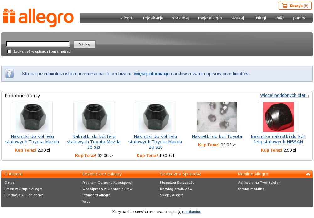

Takie nakrętki na stalowe felgi 15" będą dobre? http://allegro.pl/nakretki-do-kol-felg- ... 76146.html

Postprzez aster82 » 6 wrz 2010, 13:16
hmm jak na moje oko to pasują.....choć nie wiem jaki jest materiał bo to ważne-miałem kiedyś jedną nakrętkę dokupioną w sklepie która była kiepsko wykonana,po kilku dokręceniach kluczem z nakrętki został okrągły walec i szczęściem udało mi się ją zdjąć bo później byłby problem.Ważne też żeby nie była ze zbyt twardego materiału bądź za mocno hartowana ponieważ może pęknąć od przeciążeń.Chodzi mi tylko o to, żebyś zwrócił uwagę na materiał z jakiego jest wykonana bo shitu na naszym rynku jest mnóstwo.
