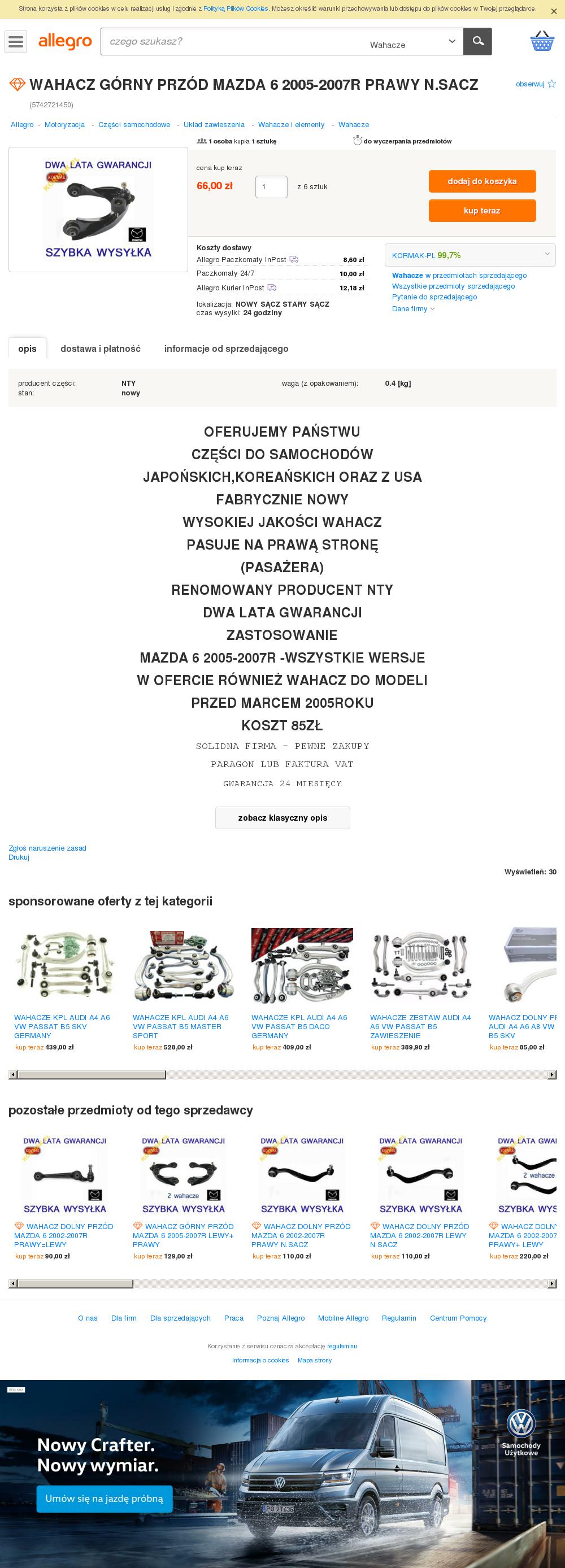

Koledzy mam do wymiany przedni górny wahacz w mojej M6, zakupiłem więc takowy na Alledrogo, zdemontowałem stary i... zonk :|
Nowy ma inne wymiary i nie pasuje. Jest szerszy o jakieś 2cm i krótszy:
Według opisu z aukcji wszystko powinno pasować. Czy to może być wahacz do przedlifta?
http://allegro.pl/wahacz-gorny-przod-mazda-6-2005-2007r-prawy-n-sacz-i5742721450.html

Postprzez tqr_us » 15 maja 2017, 06:56
Kupiles [waaaco?] za 70zł brawo ty ,a znasz to ,chytry dwa razy traci.

Postprzez CLAU » 15 maja 2017, 12:44
66zł, co mogło pójść nie tak...

Postprzez kubsztyk » 15 maja 2017, 21:35
Co najlepsze, w opisie aukcji info o dostępności wahacza do przedlifta w cenie wyższej (!) niż do polifta.
