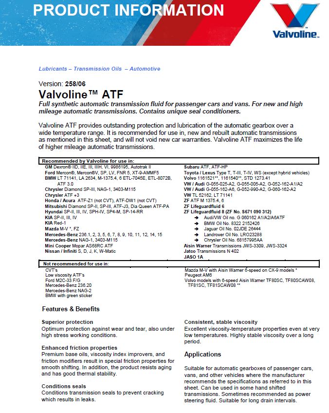

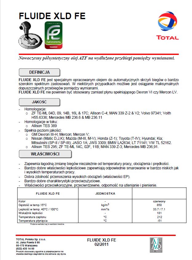

Postprzez rymko » 15 lut 2017, 14:10
Dexelia ATF M-V może być dla niektórych użytkowników dosyć droga i trudno dostępna, podaję więc dwa aktualne zamienniki.
Valvoline ATF to syntetyk, a Total XLD FE to półsyntetyk.
Dexelia ATF M-V jest od Total'a.
