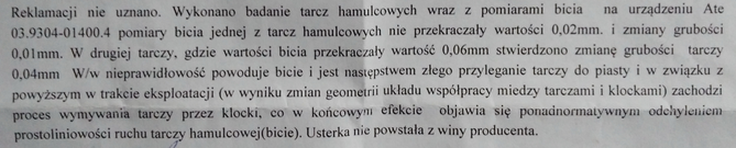

Witam, okazało się, że hurtownia, w której kupiłem tarcze nawet nie wysłała ich do producenta. Posiadają swój dział reklamacji i to oni odrzucili moją reklamację. Poniżej uzasadnienie.
Co o tym sądzicie? Macie jakieś rady co dalej zrobić i czy w ogóle jest szansa na odzyskanie kasy?

Dzięki za odpowiedź, przed założeniem tarcz piasta była dokładnie czyszczona. Poza tym była sprawdzana czujnikiem zegarowym i wszystko było OK.
Martwi mnie fakt, że sklep nawet nie wysłał tarcz do producenta. Ciekawe czy w ogóle sprawdzali te tarcze, czy tylko mają gotową formułkę dla frajerów.
Teraz mam tarcze ATE i nie ma z nimi najmniejszego problemu.
