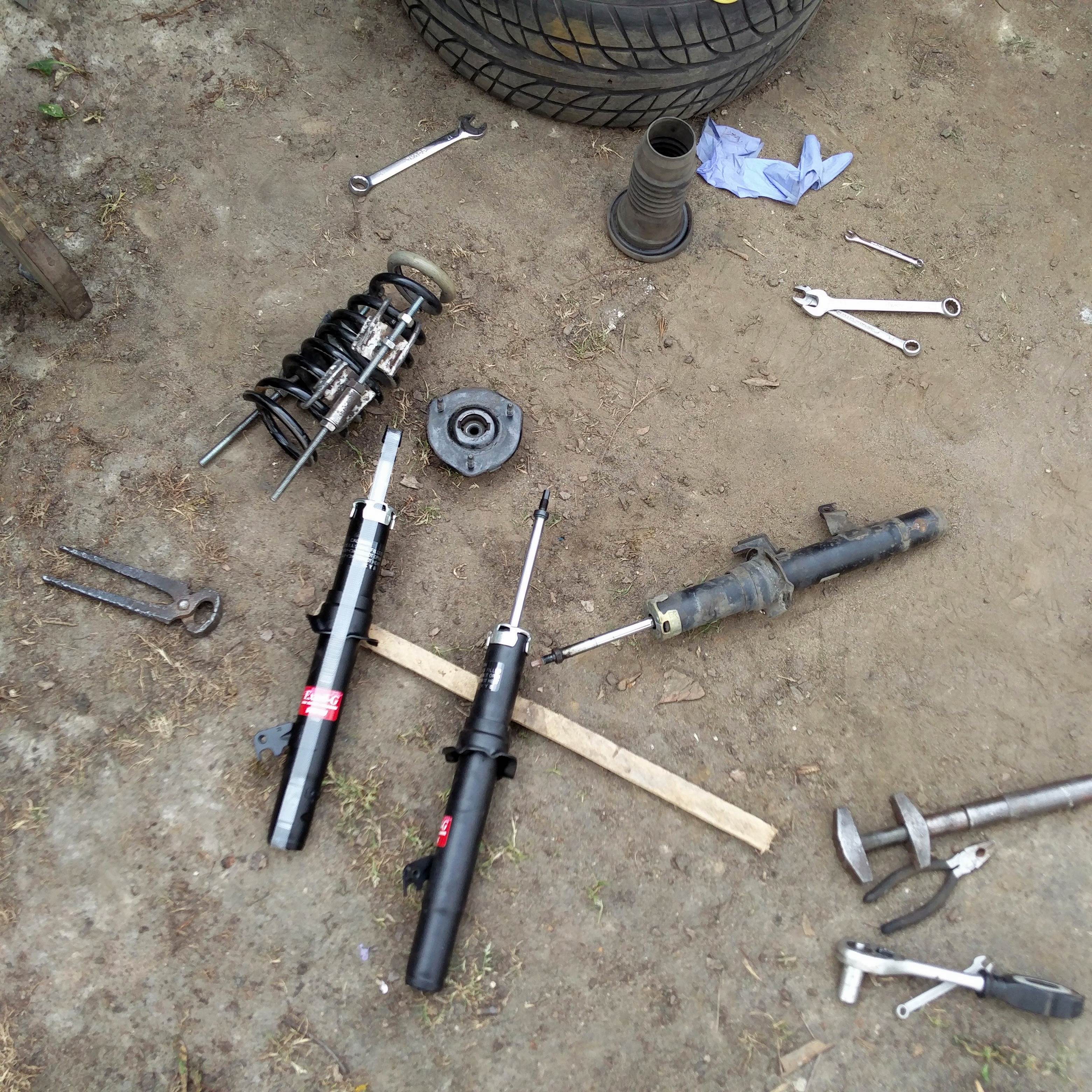

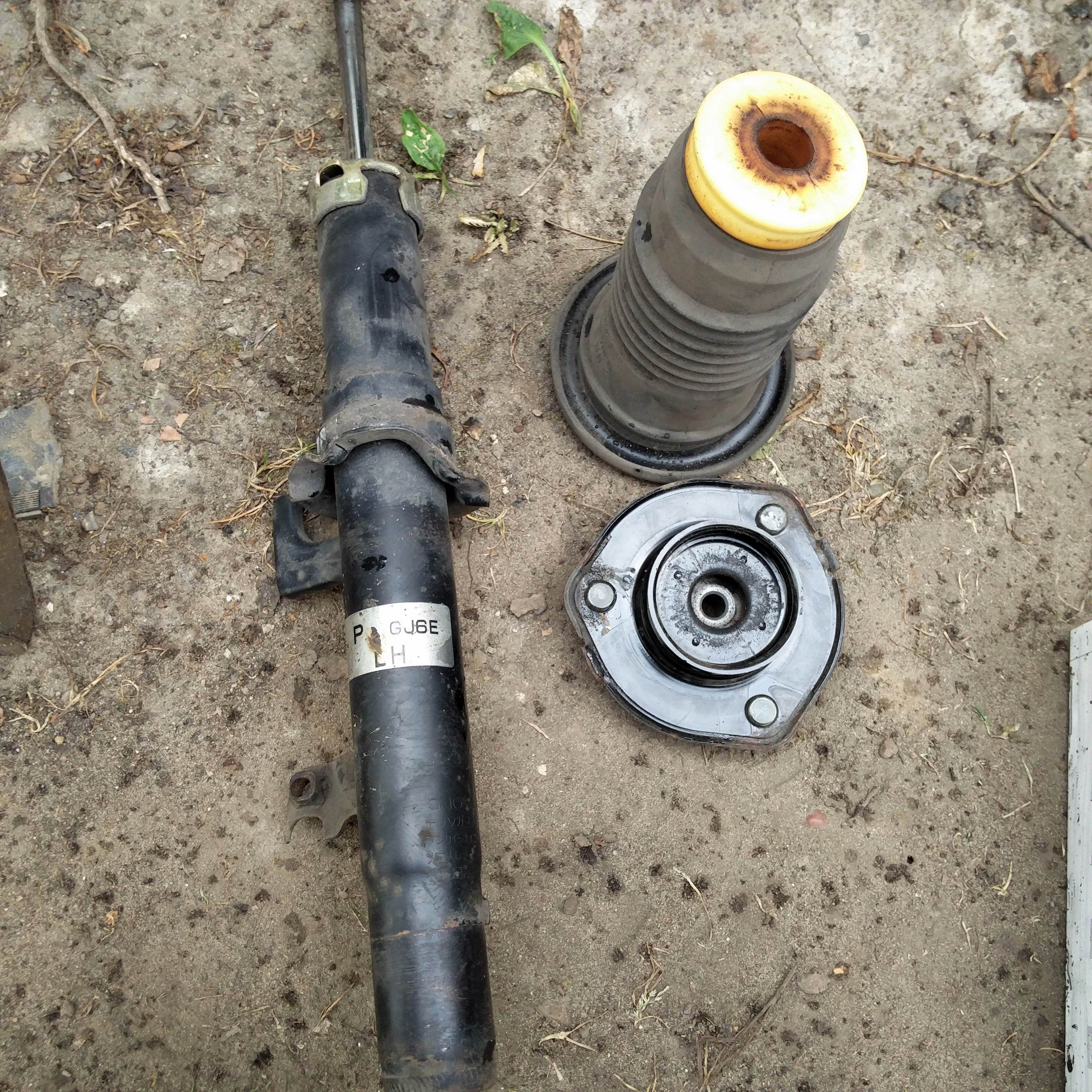

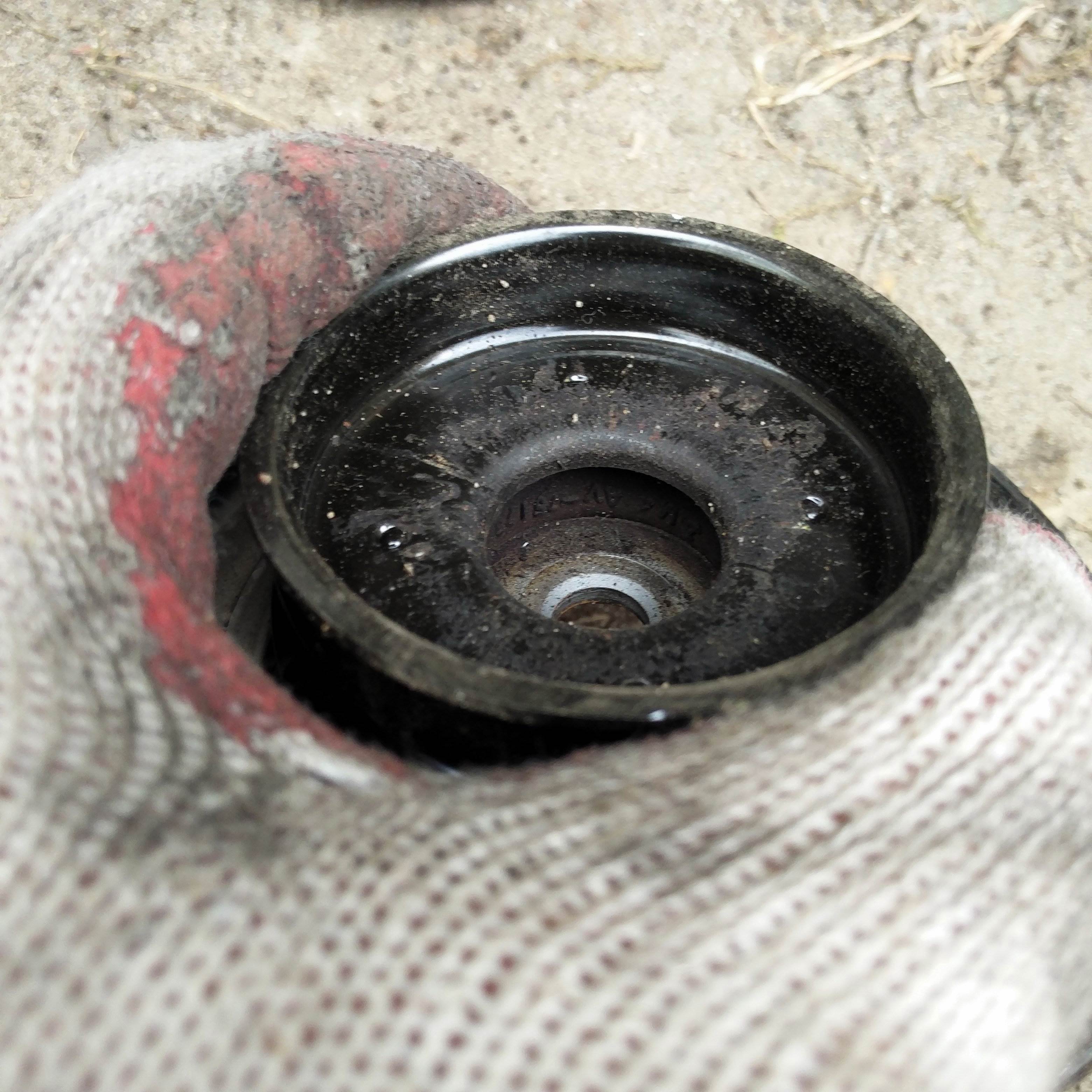

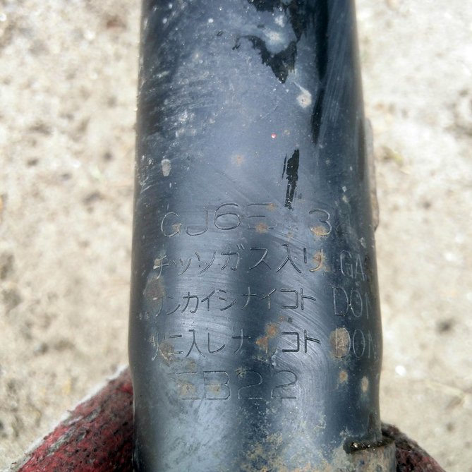

Postprzez Greg88 » 26 maja 2017, 08:14
Wymieniałem ostatnio amorki przód dokładnie 4 dni temu. Pierwszy raz ale z pomocą kumpla wszystko się udało. Było sporo zabawy z tematem, jakieś tam doświadczenie jest i do tego service manual i wszystko idzie zrobić.
Ja u siebie potrzebę wymiany motywowałem słabą przyczepnością na wyboistych zakrętach i głośnym "DUB DUB" <lol> przy najazdach i zjazdach z krawężników itp. itd. Oprócz tego przy przegazowaniu auta i próbie ruszenia z piskiem głownie prawe koło odrywało się od podłoża i podskakiwało.
Wymiana amortyzatorów pomogła znacząco ale jakiś tam stuk jeszcze słyszę. Zawieszenie przód jaki tył sztywne jak koci ogon ale nie wyklucza to jakiegoś luzu podczas jazdy. W tym zawieszeniu jest tyle możliwości stukania, że w zasadzie trzeba by wahacz po wahaczu, tulejkę po tulejce wymieniać :P
Poniżej jakieś tam foty z wymiany amortyzatorów, poduszek, odbojów i osłon.
