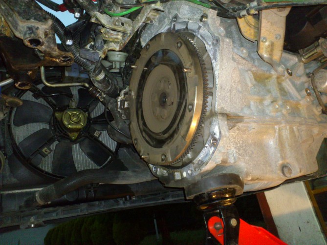

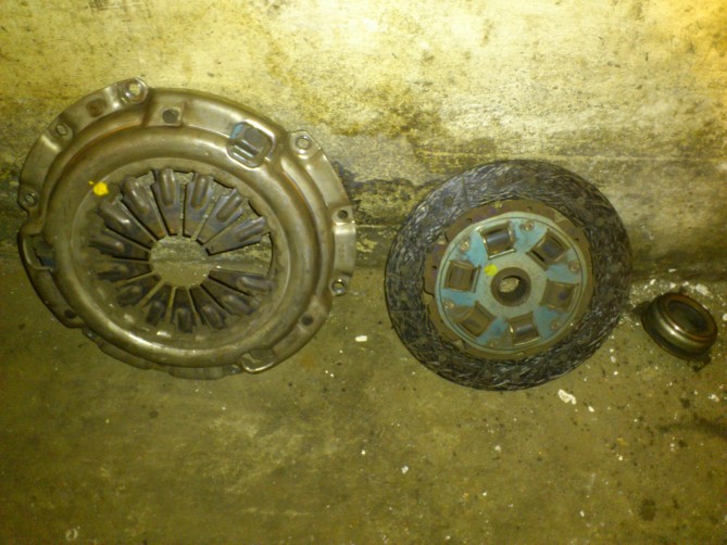

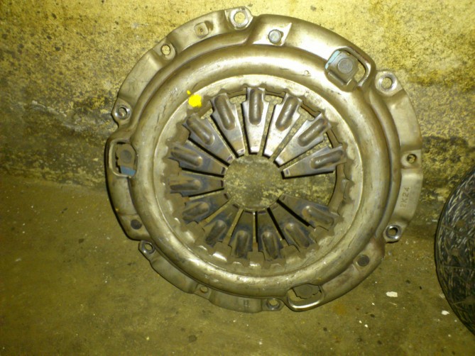

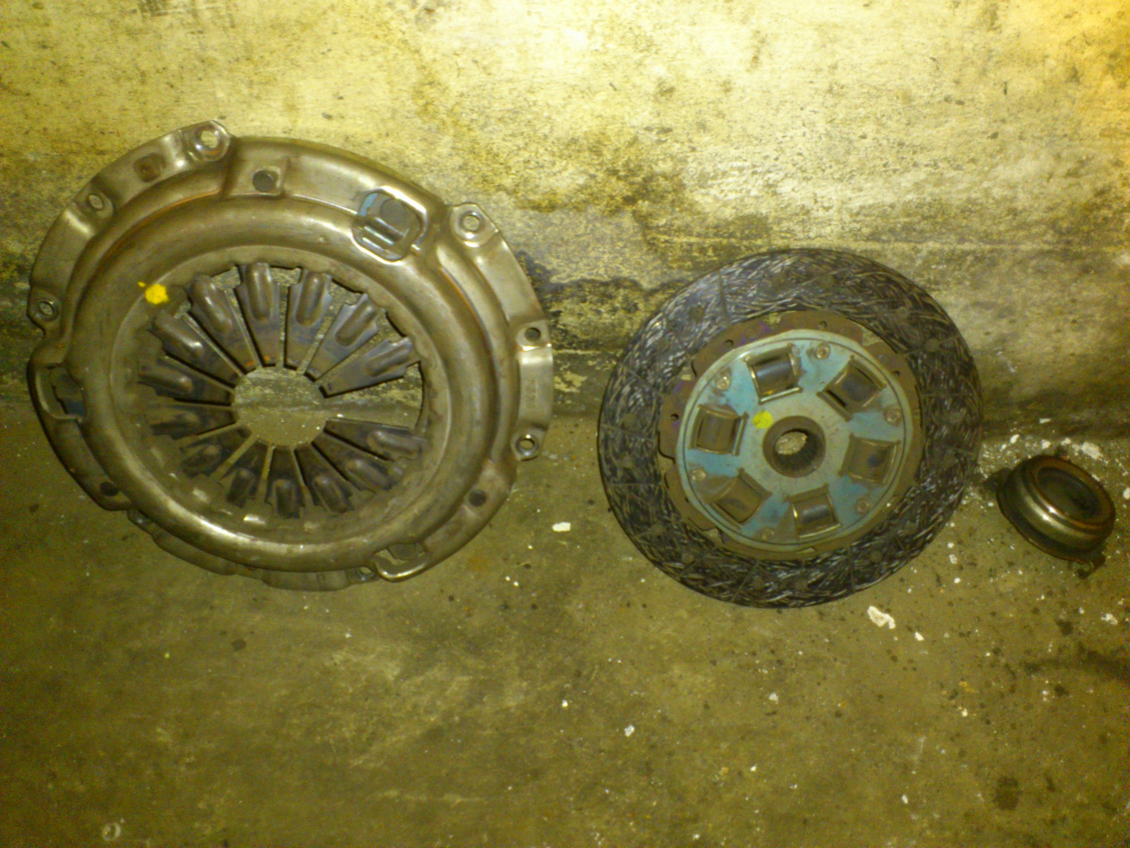

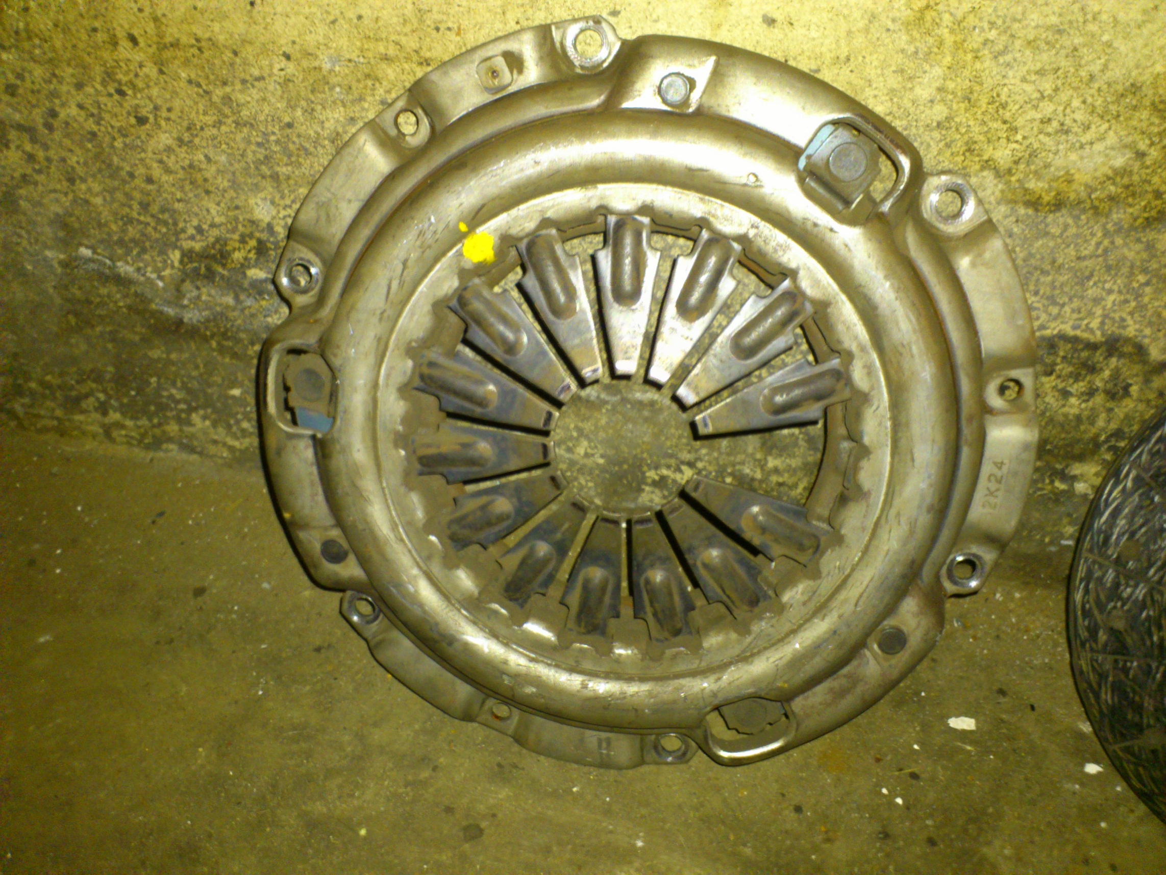

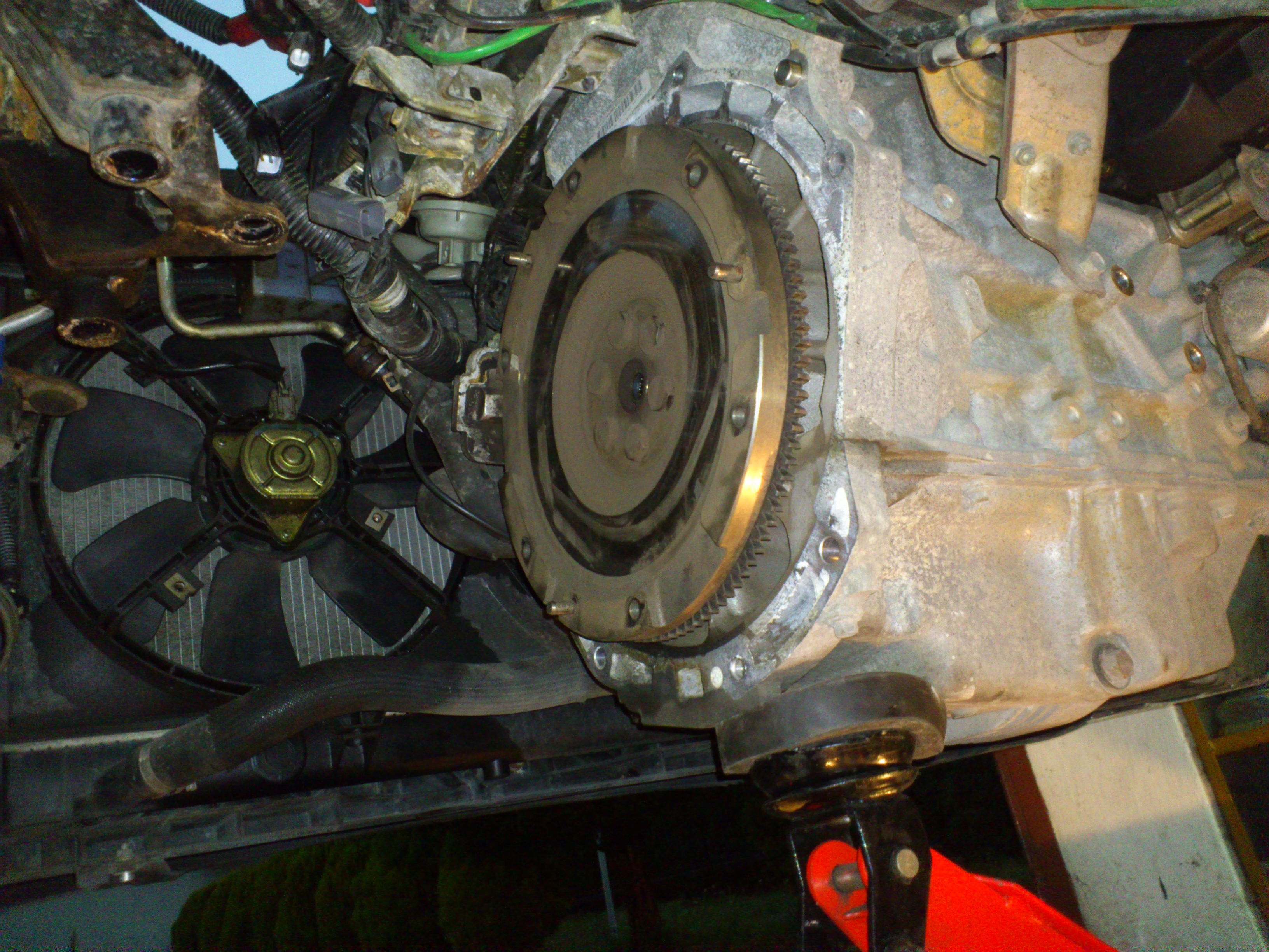

Postprzez Mateusz148 » 28 wrz 2014, 20:26
Witam po weekendzie!
Odwiedziłem 2 warsztaty i słyszałem różne tezy od panów mechaników, ale wszyscy mówili że bez wyjęcia skrzyni się nie obejdzie. Postanowiłem więc sam podjąć temat i po około 8 godzinach udało się wyjąć skrzynię. <jupi> Trochę ciężki temat ponieważ trzeba odkręcać cały trawers z zawieszeniem, maglownicą itp (jeśli ktoś by potrzebował informacje co do wymiany służę pomocą!).
Od razu po wyjęciu skrzyni ukazał mi się ułamany kawałek docisku który wpadł między docisk, a korpus docisku i uniemożliwił wysprzęglenie skrzyni.
Aktualnie czekam na nowe sprzęgło, wybrałem EXEDY. Nie znam za bardzo firmy ale była najbardziej "optymalna" cenowo. Valeo-450zł, EXEDY-650zł, LUK-900zł. Jeśli ktoś posiada takie sprzęgło prosił bym o opinie :)
Niżej podsyłam fotki z wymiany i uszkodzony docisk.

Postprzez michalodz88 » 28 wrz 2014, 20:58
No masz chłopie szczęście że ten ułamany kawałek nie wyrządził większych szkód :) Co do pedału to tragedia. Nie wiem jak japońce to projektowali, ale dali <dupa> . Mój pedał też był pęknięty w 4 miejscach. Wszystko pospawane, chodzi jak powinno:) Nie wiem, nie chcę dyskryminowac jakoś tego auta bo ogółem jest bardzo fajne, ale mam wrażenie że cały układ sprzęgła w M6 jest niedopracowany.
