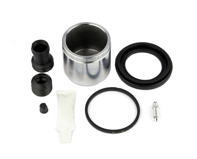

TŁOCZEK:
Przyszło mi też do głowy zregenerowanie tłoczka, może on powoduje problem. Koszt uszczelek tłoczka to około 25 PLN, więc koszt niewielki.

Właśnie podejrzewam tłoczek. Zestaw naprawczy to koszt około 27 PLN, więc pieniądz niewielki.
W wolnej chwili wyjmę tłoczek, wyczyszczę go dokładnie i założę nowe uszczelki.

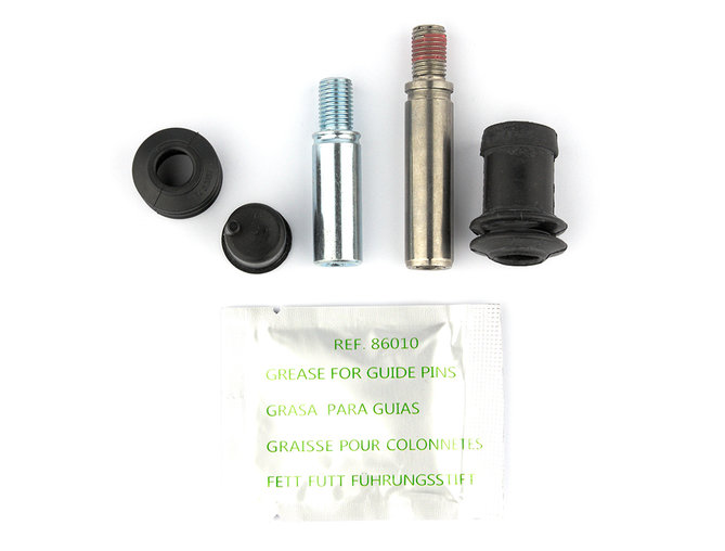

Postprzez tqr_us » 26 lip 2017, 05:22
To te sruby co przykrecasz zacisk do jazma ,albo odkrecasz jak zdejmujesz do wyjecia klockow jazmo, sa dwie w kazdym zacisku. W tylnych rowniez moze stac mechanizm od recznego ,wracajac do srub to powinny ruszac sie bez zadnych oporow
Od: 16 sie 2016, 22:15
Posty: 249 (4/3)
Skąd: Islandia/kef.Podlasie
Auto: 2.3L AT MZR 07 Aspec
Postprzez laksior » 26 lip 2017, 22:26
Dzięki za podpowiedź. Właśnie zamówiłem sobie takie dwa zestawy jak poniżej.
Niestety mam problem z czasem na naprawę, bo muszę mieć non stop auto na chodzie.
Ale po wymianie na pewno napiszę czy pomogło.
