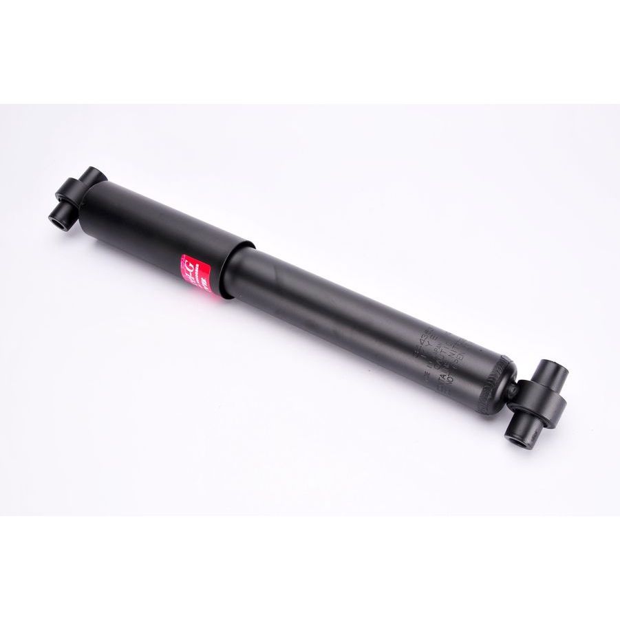

Postprzez rymko » 2 mar 2016, 10:07
Leos63 ...
Amorki dla Ciebie to:
przód – Kayabe KYB 341351/52 – prawy i lewy, Monroe TS72195/96
tył – Kayabe KYB 344363, Monroe TS5784
Poziomowanie tyylko przy użyciu poziomicy :) :) :)

Postprzez Leos63 » 2 mar 2016, 14:29
<ok> dziekuje za odpowiedz , zamowilem sobie Kayabe KYB 344363

Postprzez rymko » 2 mar 2016, 16:40
To nie zapomnij jeszcze o nowych osłonach amortyzatorów i odbojach – zwykle przy wymianie amorów już na nie czas

Postprzez brodaM6 » 2 mar 2016, 21:16
Te osłony to na przód ,odboje tu i tu przód tył ,rymuś zapomniał dopisać coby jasne było ,a jeszcze poduchy i łożyska :D
