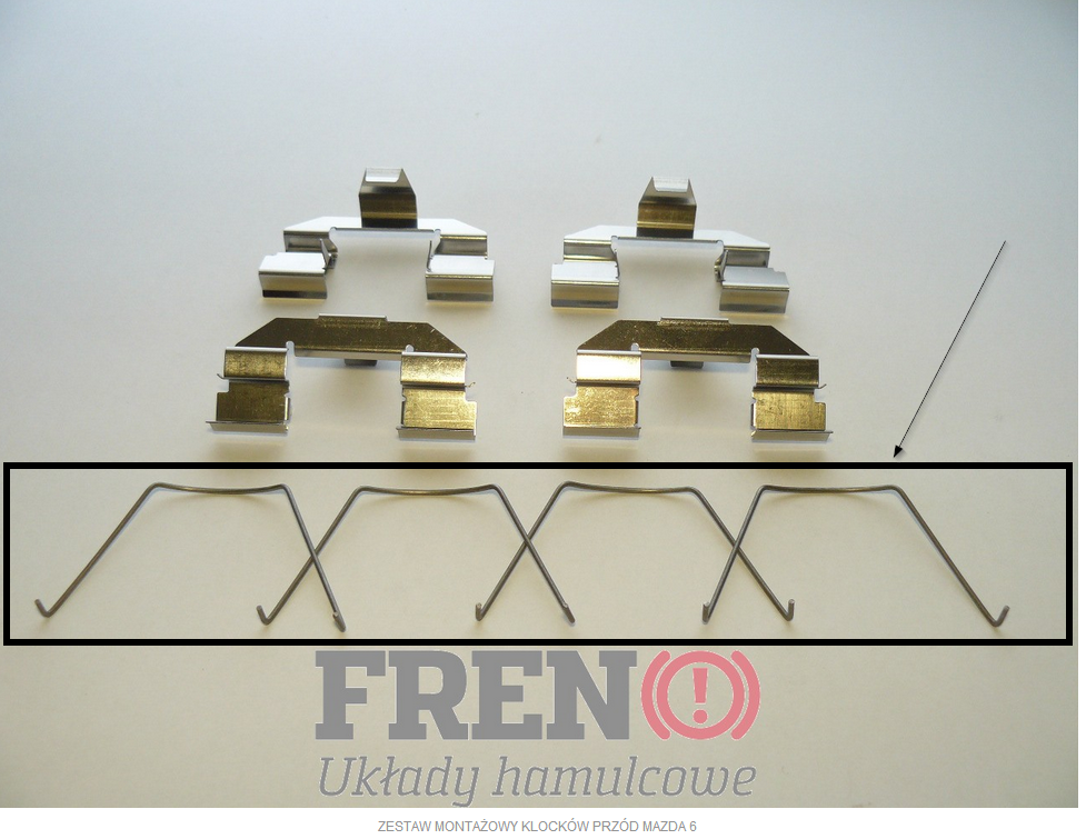

Koledzy mam pytanie. Czy te druciki w kształcie litery "V" muszą być zakładane do M6 GY 2004 na przód?
Pytam, bo w większości zestawów montażowych tego nie ma, są tylko same blaszki.
Kilka miesięcy temu wymieniłem tarcze i klocki przód. Tych V-ek nie było przy starych klockach i teraz nie wiem czy powypadały gdzieś czy nie powinno ich tam być w ogóle?

Postprzez kubsztyk » 5 mar 2017, 00:08
Druciki rozporowe nie są konieczne, jednak są bardzo pomocne. Bicie podczas hamowania nie jest wywołane przez brak blaszek, tylko np. przez pokrzywioną tarczę.

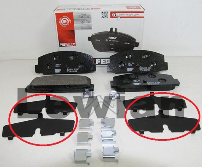

Postprzez adam_b96 » 13 mar 2017, 21:13
W nowych klockach ATE, TEXTAR nie ma blaszek wkładanych pomiędzy zew. pow. klocka a tłoczek/jarzmo.
Takie wkładki/blaszki maja TRW i FERODO. Do czego one służą bo przeczytałem już z 10 rożnych wersji w tym przeciw piszczeniu, rezonansowi, przenikanie ciepła do zacisku itd itd. W moich nowych klockach tego nie ma natomiast stare już się nie nadają bo przerdzewiały.
jeździ ktoś bez tego bez problemu?? W instrukcjach montażowych textara wszędzie piszą że przy wymianie klocków każdorazowo:
sprawdzić stan zastosowanych elementów tłumienia szmerów (blaszki tłumiące drgania, lakiery i pasty tłumiące) Aby uniknąć szmerów, tarć, pęknięć tarcz oraz zużycia skośnego
to dlaczego tego nie dają z klockami?? tylko ferodo i TRW dają te blaszki amortyzujące.

Postprzez kubsztyk » 13 mar 2017, 22:25
Te blaszki zapobiegają piszczeniu klocków przy hamowaniu (na wskutek drgań o wysokiej częstotliwości). Jak klocki nie mają blaszek, to można powierzchnię styku tłoczka z klockiem posmarować cieniuteńką warstwą pasty miedzianej.
