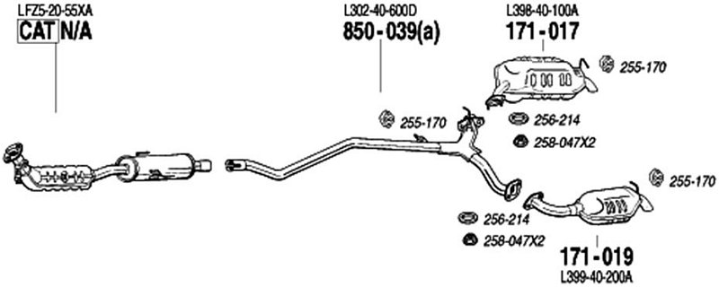

Postprzez tqr_us » 28 wrz 2016, 19:33
Na tym rysunku pierwsze to kat pozniej srodkowy tlumik ,zakiast kata mozna strumienice ew.nowy kat,co do srodkowegonto jednak tam proponowalbym wstawic nowy tłumik śr. Jezeli masz dwa katy to pierwszy jest razem z kolektorem
