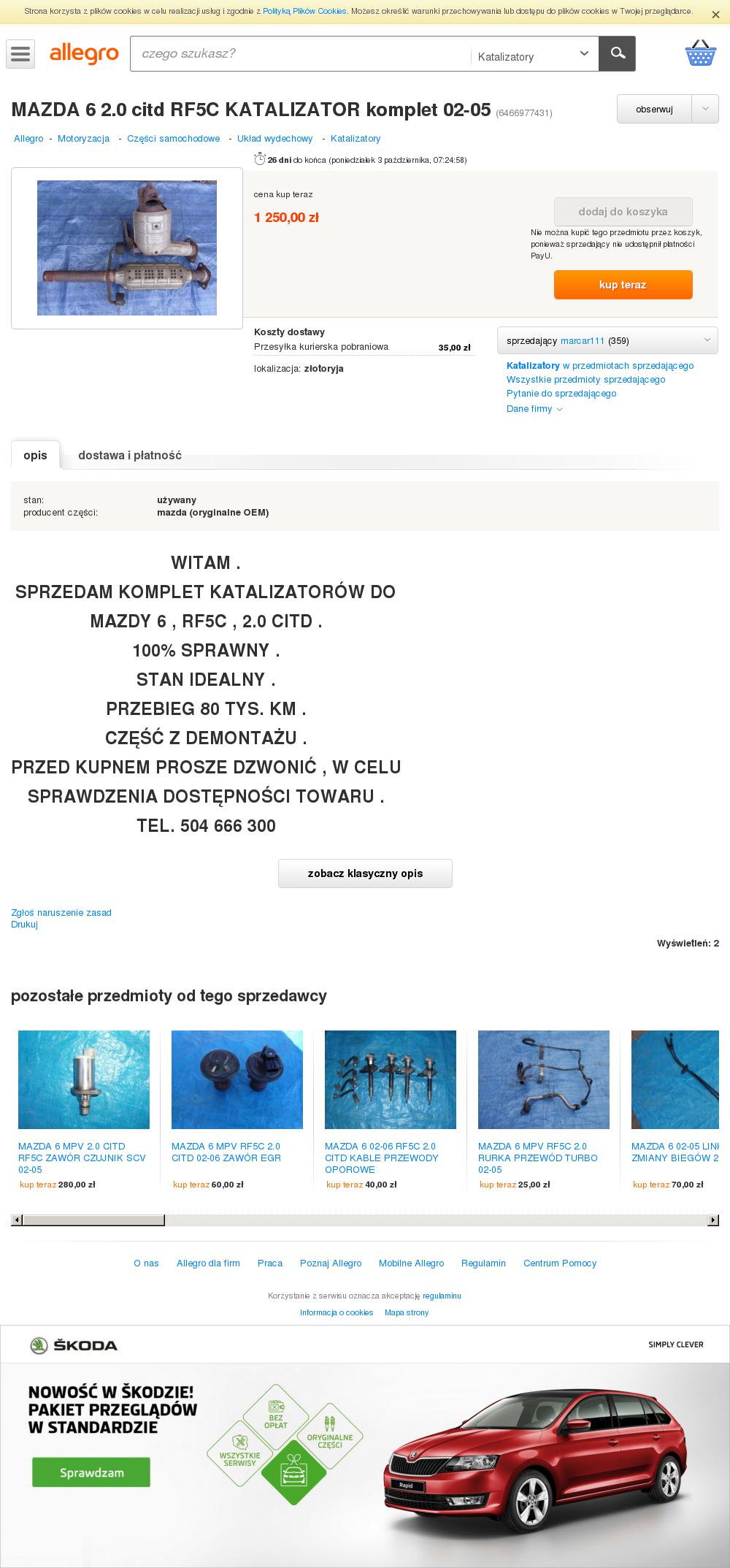

Alledrogo mówi że to katalizator
http://allegro.pl/mazda-6-2-0-citd-rf5c ... 77431.html
http://allegro.pl/mazda-6-2-0-citd-rf5c ... 77431.htmlCzyli odpadła dolna osłona katalizatora. Należy to bezwzględnie od razu naprawić czy można kilka dni pojeździć ? Ta osłona chroni katalizator przed kamyczkami z drogi czy ma jeszcze jakąś inną funkcję ?
Jest to osłona termiczna. Chroni ona np: przed zapaleniem się wysokiej, suchej trawy, w którą byś wjechał. Katalizator też nie oddaje tyle ciepła w podłogę samochodu. Lepiej to założyć, ale nie musisz z tego powodu panikować.
