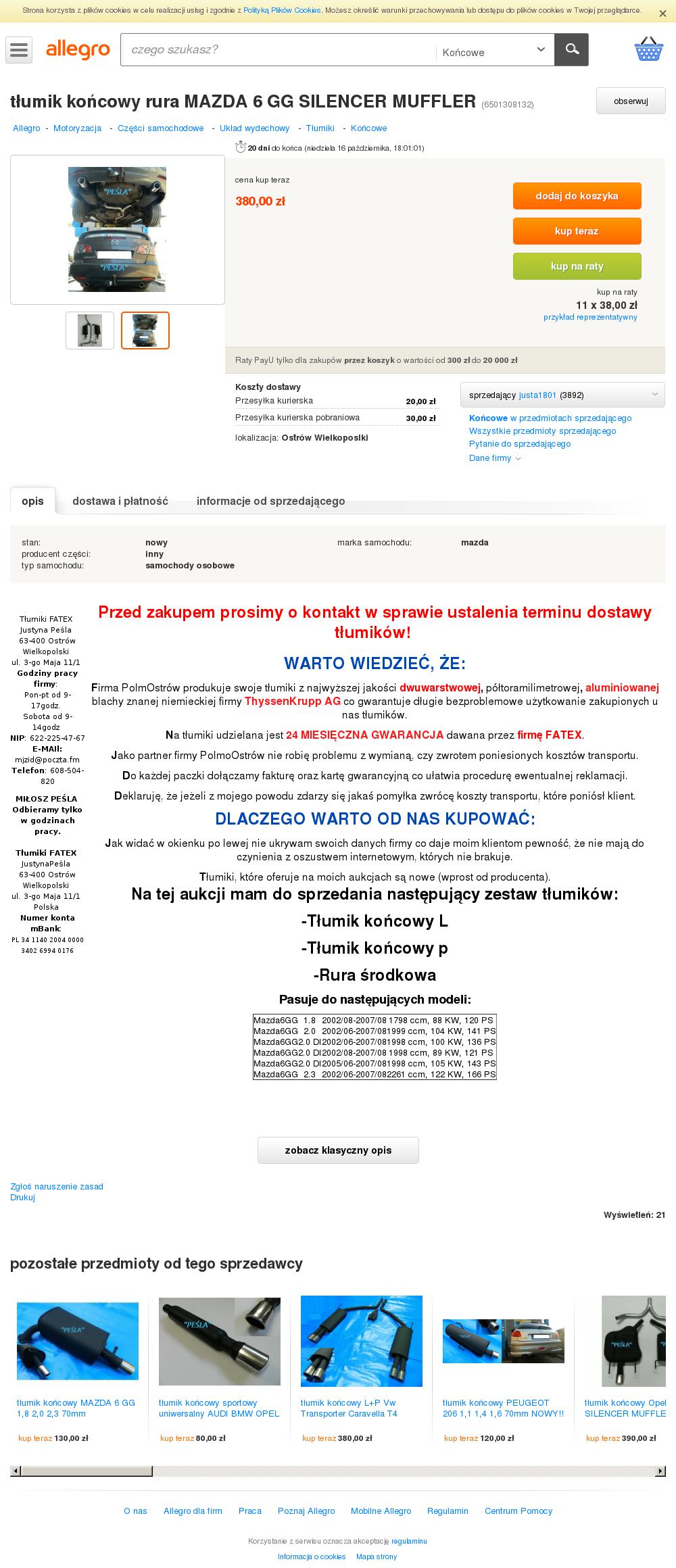

Postprzez Nieniu25 » 25 wrz 2016, 22:29
A może ktoś zakładał coś takiego ? http://allegro.pl/tlumik-koncowy-rura-m ... ml#thumb/2

To będzie się darło bardziej niż stado rozwydżonych przedszkolaków

Postprzez Nieniu25 » 30 wrz 2016, 20:34
Rozumiem że widziałeś słyszałeś i nie polecasz.
Interesuje mnie opinia osób które miały styczność z tym produktem.
Od: 13 gru 2014, 23:08
Posty: 4
Postprzez lukasmank » 1 paź 2016, 08:04
Nie, nie miałem ktoś przyjeżdżał koło mnie no i kolega też miał te czarne puszki, to jest tanie i do d..py

[youtube][/youtube]W dziale nasze mazdy ktos takie wladowal do kombi jak mnie pamiec nie myli to ktos z lublina Mayki

Z tego co widziałem w opisie Mayki ma Mugeny założone. :(

Postprzez Marine_4000 » 28 cze 2017, 11:24
Nieniu25 napisał(a):Witam A może ktoś zakładał coś takiego ?
Ja mam założony ten zestaw u siebie, bo moje końcowe ori tłumiki już nieznośnie "pierdziały".
Po wymianie na te czarne... no cóż – auto wygląda ładnie :)
Z technicznych rzeczy:
– prawy tłumik był słabo dopasowany. Bez palnika nie dało się założyć
– pierdzenie zniknęło
– fajny pomruk przy odpalaniu
– na wolnych obrotach jest troszkę głośniej (z tym, że mam wyciszony dość dobrze bagażnik)
– przy przyspieszaniu i na wyższych obrotach (>3k rpm) jest głośno
– do prędkości 120 km/h na autostradzie jest znośnie, jednak każde muśnięcie gazu i robi się nieprzyjemnie
– powyżej 120 km/h jest już zwyczajnie głośno.
Ja jestem nastawiony na jak najcichsze auto, także to nie jest zestaw dla mnie. Pomijając pierdzenie przy przyspieszaniu ori wydech był dużo cichszy niż ten zestaw od "Peśli".
Kupiłem ori używkę i będę zakładał. Jeśli ktoś lubi trochę bardziej "sportowo", to będzie to ok.
