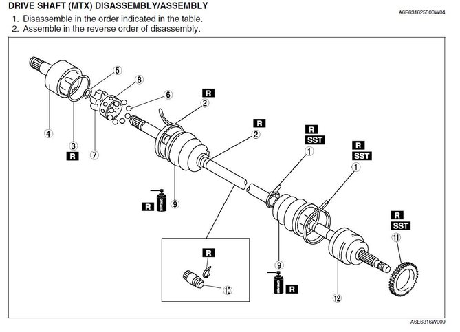

Postprzez Greg88 » 16 sie 2016, 12:58
Mowa o przegubie przeniesienia napędu mam rozumieć?
Jeśli tak to wg instrukcji serwisowej w skrzynce maualnej wygląda to tak mnie więcej tak jak poniżej.
Od: 25 mar 2015, 09:23
Posty: 283 (16/9)
Auto: Mazda 6 GG 2002 2.3 MZR 166 KM
Postprzez M_K » 16 sie 2016, 13:37
czyli by się zgadzało z tym co mówił mechanik. Fabryka daje przegub wewnętrzny z kulkami wokół, a rynek zamienników jest pełen przegubów z krzyżakiem w środku. Dzięki za manual.
