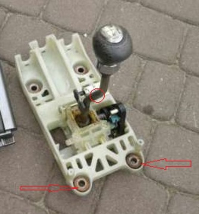

Postprzez ruper_323f » 29 wrz 2012, 18:58
Witam ponownie, temat spędzał sen z powiek, więc rozebrałem tunel i ..... Właśnie tak to wygląda po naprawie. Przyczyną, że nie było piątki było oderwanie się zapinki. Po prostu była źle przyspawana, w jednym punkcie. Zapinka została na pręcie drążka. No i przyspawaliśmy ją na nowo. Wygląda to trochę strasznie, ale zdaje egzamin jeśli bieg zapina się normalnie i czasem wyskakuje przy dodaniu gazu. Załączę zdjęcia jak to wygląda. Dodam, że po zamknięciu tunelu, nie widać nic. Wprawdzie V bieg wchodzi wiadomo ciężko i wychodzi ciężko, ale w czasie jazdy wszystko jest ok. Skrzynia nie ma tyle siły, żeby wypchnąć dźwignię.
Ta zapinka, to zwykła zapinka rolnicza przyspawana do płaskownika, tyle, że rolnicza jest prosta z jednej strony, ta natomiast gdzie była prosta, została wygięta tak żeby wajcha wskakiwała . Zapinka na oko z drutu fi 4.

Postprzez ruper_323f » 29 wrz 2012, 21:36
Nie miałeś problemów z V biegiem, to nie wiesz czy przedłuża śmierć skrzyni. Ludzie bez v biegu, lub z wypadającym jeżdżą po 3,4 lata. Mam kolegę co jeździ toyotą z 2003 już czwarty rok, bieg się zapina, skrzynia taka jak w maździe i już zastanawia się nad zastosowaniem ,,wynalazku". Bo załóżmy, że zapinka, będzie działała przez x czasu, a Ty nie masz zamiaru sprzedawać auta, czy jest sens naprawy za 2000 tysie, czy może lepiej postawić na domowe rozwiązanie, które kosztuje 50 zł???. Zobaczymy ile czasu pociągnie takie rozwiązanie? Jestem na forum kilka lat i chętnie podzielę się opiniami i wnioskami. A koledze przypomnę, że temat dotyczy wypadającego V biegu, a nie wymiany oleju w skrzyni. Czyżby miał kolega nadzieję, że wlanie nowego przedłuży jego nadzieję na jej bezawaryjna pracę :):):):)

Postprzez przemek_bsi » 27 sie 2016, 10:07
Nieoriętujecie się w którym miejscu są te zapinki?? Rozebrałem, ale... nie widzę, albo nie wiem na co patrzeć <zawstydzony> <zawstydzony> <zawstydzony>.

Postprzez ruper_323f » 19 sie 2017, 12:42
Witam jako, że trochę tu mnie było a było zainteresowanie tematem, podzielę się swoimi doznaniami z wypadającą piątką w M6. Nie mam już tego samochodu, sprzedałem ją w 2016 roku. Chwytak który zrobiłem ze spinki po pewnym czasie pękł, ale, że miałem już w temacie wiedzę i zaglądałem do wybieraka zmiany biegów wiedziałem, że ponowna naprawa to banał. Miejsce pod mieszkiem zmiany biegów śmiało pozwala na modyfikację i naprawę problemu. Kiedy zaprałem się za to 2 raz to do wcześniej przykręconego do przednich śrub trzymających wybierak dospawałem zamiast zapinki kawałek płaskowniczka z wyciętą fasolką po to aby pręt drążka w niego wpadł po wrzuceniu 5 biegu i został w tym miejscu. I to był strzał w dziesiątkę.Po rozebraniu tunelu gdzie jest wybierak zobaczycie go (zdjęcie) i jego mocowanie na 4 śruby. Oczywiście wybieraka nie demontujecie, tylko odkręcacie dwie pierwsze śruby i pod nie przykręcacie taki element jak załączyłem na rysunku( wcześniej go musicie przygotować), wziąć metrówkę, pomierzyć i robiąc dopasowywać). Przepraszam, że tylko tak mogę to zobrazować ale niestety nie mam już zdjęć, a to co było na forum nie wiem gdzie znikło??? Auto jeździło na tym patencie do momentu sprzedaży więc kilka lat. Powiem więcej, sprzedając auto powiedziałem o tym nowemu właścicielowi, który oświadczył, że mu to nie przeszkadza. Kiedy pojechaliśmy do mechanika sprawdzić auto przed sprzedażą, ten powiedział, że to świetny patent i świetny pomysł niczemu nie zagrażający.
Potrzebne narzędzia i materiał:
-Klucz bodaj 17 do odkręcenia nakrętek.
-śrubokręt płaski do rozbierania tunelu i chyba klucz nasadka 10( kiedyś na forum widziałem z rozbierania tunelu fotorelację)
– płaskownik stalowy bodaj 2 cm szeroki, 04,05 gruby. około 20 cm.
– dwie grube podkładki pod śruby mocujące wybierak wraz z naszym chwytakiem.
całość pospawałem migomatem przykręciłem złożyłęm tunel i jazda.
