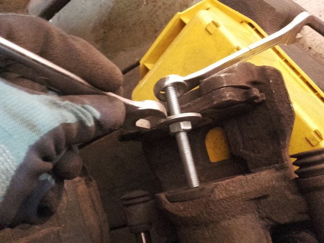

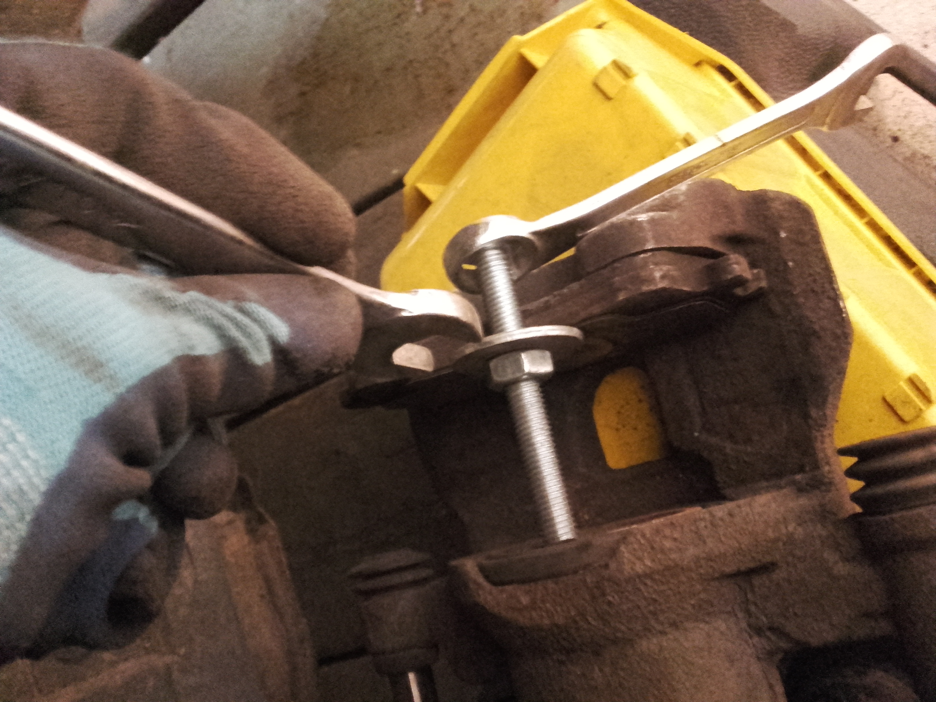

Postprzez pawcio1017 » 11 lip 2016, 10:38
Jak by ktoś miał problem z wcisnieciem tloczka, a nie ma pod ręką scisku stolarskiego to polecam prosty patent z uzyciem śruby, podkładki i nakrętki:
