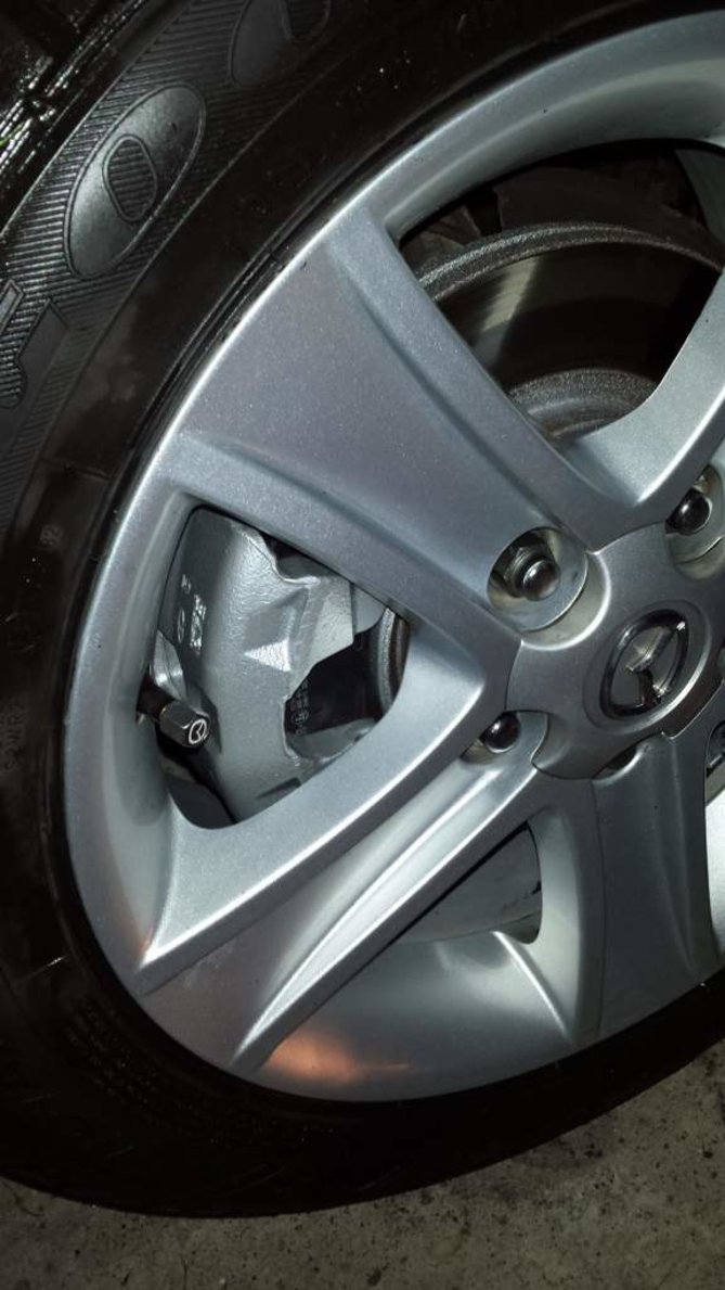

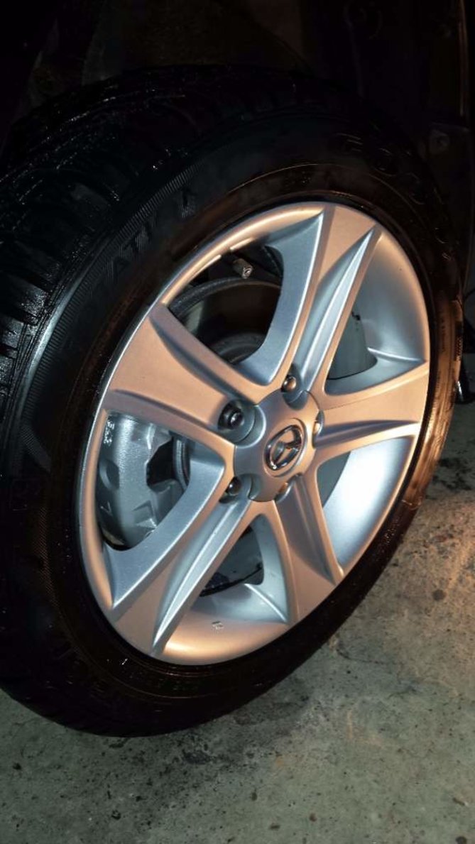

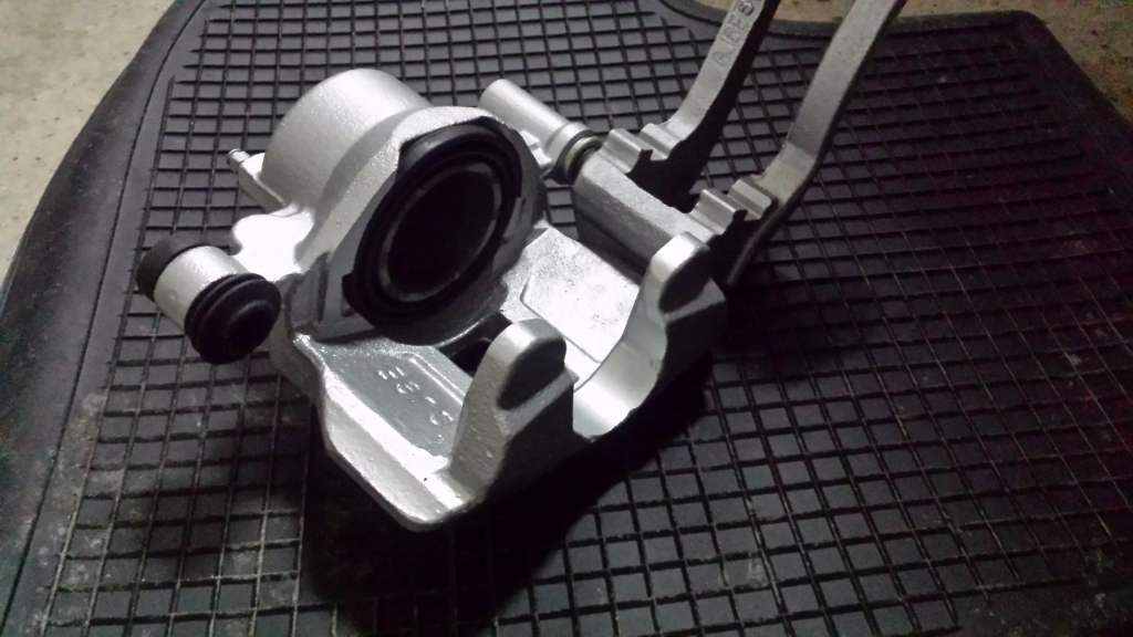

Zastanawiam się jakie tarcze założyć. Widzę, że sporo osób ma problemy z tarczami i są to nie tanie zestawy. Nie wiem co wybrać dodam, że jakiś miesiąc temu zrobiłem kompletny remont zacisków bo stały.
Zostały one zdjęte, wypiaskowane i pomalowane farbą do zacisków
do tego nowe uszczelki nowy płyn nowe klocki itp. , prowadnice nasmarowane wszystko chodzi bardzo dobrze auto staje dęba ALE tarcze są krzywe bo przy hamowaniu z powyżej 100 km/h wszystko się trzęsie ( zawieszenie sprawdzone w aso więc wykluczam problem).
