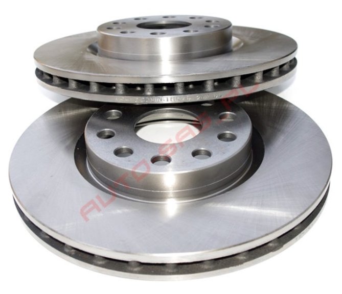

Witam, dziś przy zmianie kol na zimowe stwierdziłem ze kończą mi się tarcze i klocki zarówno z przodu jak i z tyłu. Usiadłem wiec mając chwilę przed komputerem i zdziwiłem się bo nie mogę znaleźć tarcz tylnych wentylowanych :| Czy tarcze pełne podejdą do mojej Madzi? Przerabiał ktoś ten temat?

Postprzez brodaM6 » 22 lis 2015, 09:40
Bo z tylu nie było wentylowanych

Postprzez szczepan601 » 22 lis 2015, 10:43
No to chyba u Ciebie nie było :P Mam Ci zdjęcie zrobić? :P

Postprzez szczepan601 » 22 lis 2015, 12:25
Z przodu i z tylu pełne powiadasz? Może jeszcze bębny mam z tylu? :D
Edit:
Tak jak na zdjęciu, tarcza ma rowek po środku ale tu widzę ze nie na całym obwodzie wiec może to nie są jednak wentylowane? http://www.fox.rzeszow.pl/TARCZA-HAMULCOWA-TYL-MAZDA-6%284,252054,258089%29.aspx

Postprzez brodaM6 » 22 lis 2015, 17:21
szczepan601 napisał(a): Mam Ci zdjęcie zrobić? :P
Możesz

Postprzez szczepan601 » 22 lis 2015, 20:33
Proszę bardzo:
Dodam ze taka tarcza jest tylko z jednej strony, zauważyłem teraz ze z drugiej jest pełna. Jutro mogę fotkę trzasnąć aparatem bo źle widać.

Postprzez bieski » 22 lis 2015, 21:42
A masz sprawdzić jak głęboki jest ten rowek w tej "wentylowanej" tarczy?

Postprzez Enduro » 22 lis 2015, 21:46
szczepan601 napisał(a):...tarcza jest tylko z jednej strony, zauważyłem teraz ze z drugiej jest pełna. Jutro mogę fotkę trzasnąć aparatem bo źle widać.
czyli jakies druciarstwo.
na 100% tarcze powinny byc identyczne co do wielkosci, grubosci i kosnstrukcji
E

Postprzez szczepan601 » 22 lis 2015, 21:56
No tak ale to nie ja zmieniałem. Czyli wychodzi na to ze maja być z tylu pełne. A powiedzcie mi jeszcze czy ta firma F Becker jest godna uwagi czy lepiej dołożyć te 30 € i kupić Zimmermanna?

Postprzez brodaM6 » 23 lis 2015, 06:30
Chłopie ty tarcz wentylowanych nie widziałeś ,ma być przestrzeni miedzy dwoma talezami tarcz,a gdzie jest to u ciebie :]
O tak wyglądają <lol>

Postprzez szczepan601 » 23 lis 2015, 14:13
brodaM6 napisał(a):Chłopie ty tarcz wentylowanych nie widziałeś ,ma być przestrzeni miedzy dwoma talezami tarcz,a gdzie jest to u ciebie :]
Ma byc przestrzeni powiadasz? <dupa>
bieski napisał(a):A masz sprawdzić jak głęboki jest ten rowek w tej "wentylowanej" tarczy?
Wyjaśnione
Tarcza jest pełna. Rowek ma nacięty/wytoczony tylko ja jakimś odcinku obwodu tak jak na zdjeciach oryginalnej tarczy w FOX Rzeszów. Powraca jednak pytanie o tarcze F. Becker :|

Postprzez Enduro » 23 lis 2015, 16:24
jak ma sie wybor i roznica w cenie jest nieistotna, to lepiej wentylowane,absolutnie

Postprzez szczepan601 » 23 lis 2015, 17:10
Enduro napisał(a):jak ma sie wybor i roznica w cenie jest nieistotna, to lepiej wentylowane,absolutnie
E.
Nie no oba zestawy są wentylowane z przodu i pełne z tylu, chodzi tylko o firmę, bo nie znam a taniej trochę wychodzi
