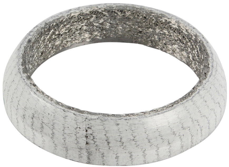

Hey. Podczas przyspieszania z okolic środkowej rury wydechowej dobiegają pierdzące dźwięki. Podejrzewam gumową uszczelkę i tu moje pytanie brać zamiennik od BMW czy oryginalną część Mazdy. Czy ktoś kto jeździ/jeździł na części od BMW może się wypowiedzieć jak takie rozwiązanie się sprawdza?

Gumowa uszczelka w wydechu ? Nie stopi się ?

Masz rację to nie jest guma tylko taka plecionka
Jak oglądam zużyte te pierścienie uszczelniające to mi się z gumą skojarzyło <glupek2>

Dziś zamówiłem u dilera Mazdy pierścień uszczelniający wraz z śrubami, sprężynami itd. W piątek odbiór, a montować będę w przyszłym tygodniu koło środy-czwartku, tak więc zdam relację co i jak :)

Ja montowalem zamiennik z bmw (fishera) pasuje super i bloga cisza :)

Ja miałęm to wymieniać, bo piszczało mi na wolnych obrotach (drgania), w końcu znajomy mi przesmarował jakimś smarem (chyba grafitowym), skręcił i przestało. Pierscien był już trochę zjedzony, więc liczę się z tym że będę musiał to wymienić w przyszłości.

Ja już muszę to wymienić, bo mi wydmuchało część pierścienia poza rurę <lol> Części potrzebne są już u mnie w domu, czekają na czas, aż będę miał chwilę, żeby je zamontować. Jakiejś wielkiej tragedii finansowej z tym nie ma, więc radzę to wymienić wcześniej niż później ;P
