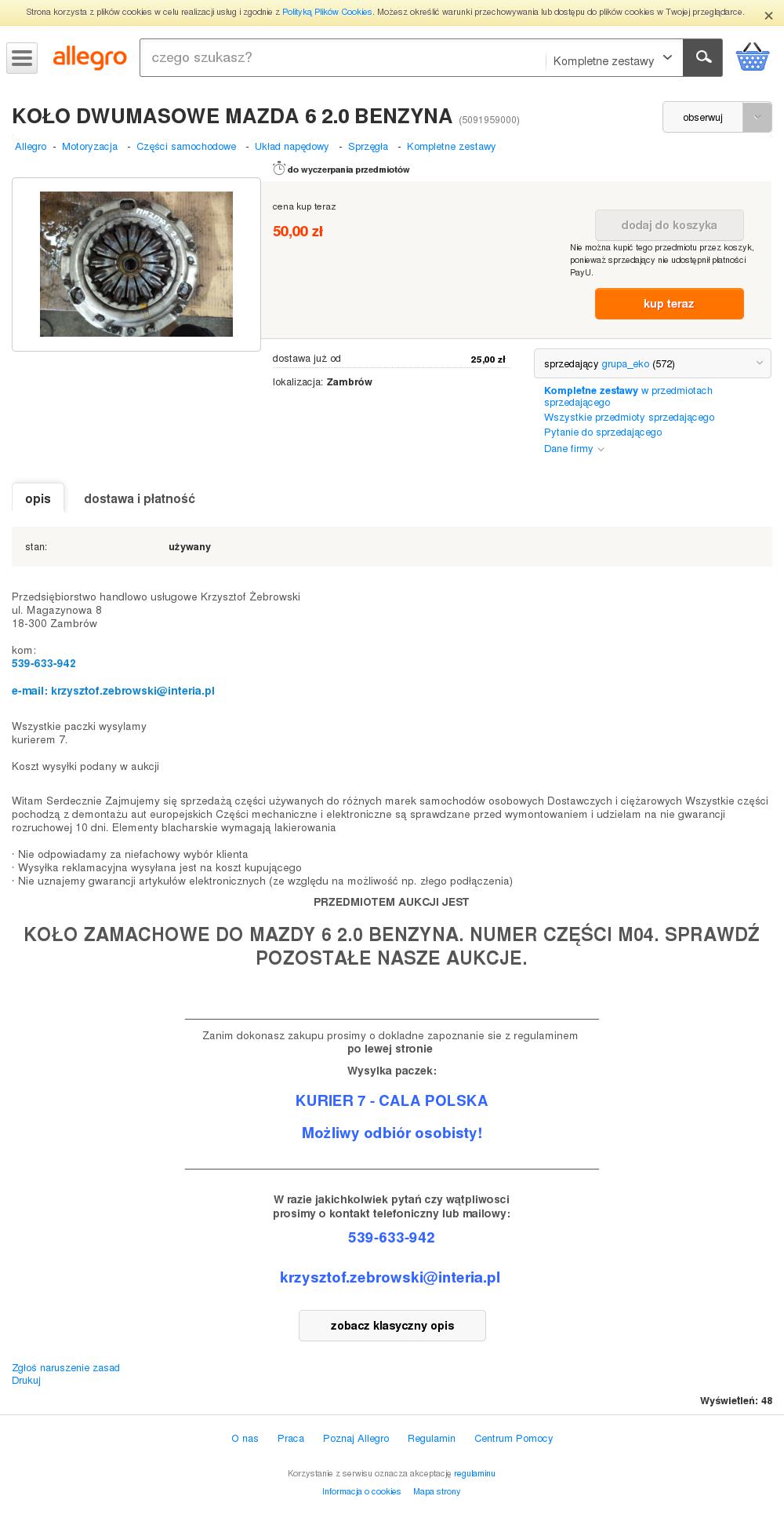

chciałbym odświeżyć temat ze względu na to, że znalazłem taką oto aukcję: http://allegro.pl/kolo-dwumasowe-mazda- ... 59000.html
Czy to możliwe, że Mazda 6 2.0 benzyna posiada koło dwumasowe?
Może są jakieś wersje silników z dwumasą? Bardzo proszę o odpowiedź.
Jak sprawdzić, czy moje autko posiada dany podzespół?
Michcik
Od: 5 lut 2013, 14:35
Posty: 13 (1/0)
Skąd: Suwałki
Auto: Mazda 6, 2.0 l 147 KM, GY
Postprzez Maniekvip » 7 lis 2015, 16:51
Mi to wygląda jak zwykły docisk od silnika benzynowego. Jeśli to faktycznie dwumas to zapewne od diesla.
Teraz nasuwa się pytanie czy to błąd w tytule czy aukcje wystawił jakiś laik, amator <glupek2>
