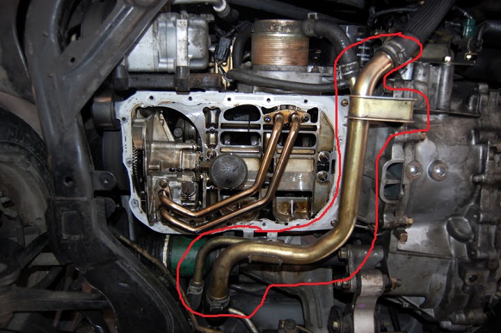

Postprzez drx8 » 18 paź 2015, 22:53
Chciałbym dowiedzieć czy ktoś spotkał się z podobnym problemem, a mianowicie potrzebuję nowej rurki od układu chłodzenia. Znajduję się ona zaraz przy misce olejowej tak jak na rysunku. Moja jest bardzo mocno skorodowana i boję sie, że niedlugo będzie w niej dziura. Ta na zdjeciu jest prawdopodobnie miedziana, a ja potrzebuje namiary gdzie taką kupić lub dorobić.

Postprzez Leoo » 13 gru 2015, 18:28
To jest zespół stalowych rur. Moje też były rude, podobnie jak miska olejowa, wspornik solenoidów na skrzyni i łącznik rurek przy chłodnicy oleju.
Rury zdemontowałem rdzę wyczyściłem mechanicznie, następnie potraktowałem kwasem fosforowym i pomalowałem farbą antykorozyjną (Śnieżka na rdzę).
Przy ostatniej wymianie oleju sprawdziłem je, są w doskonałym stanie, rok po zabiegu.
