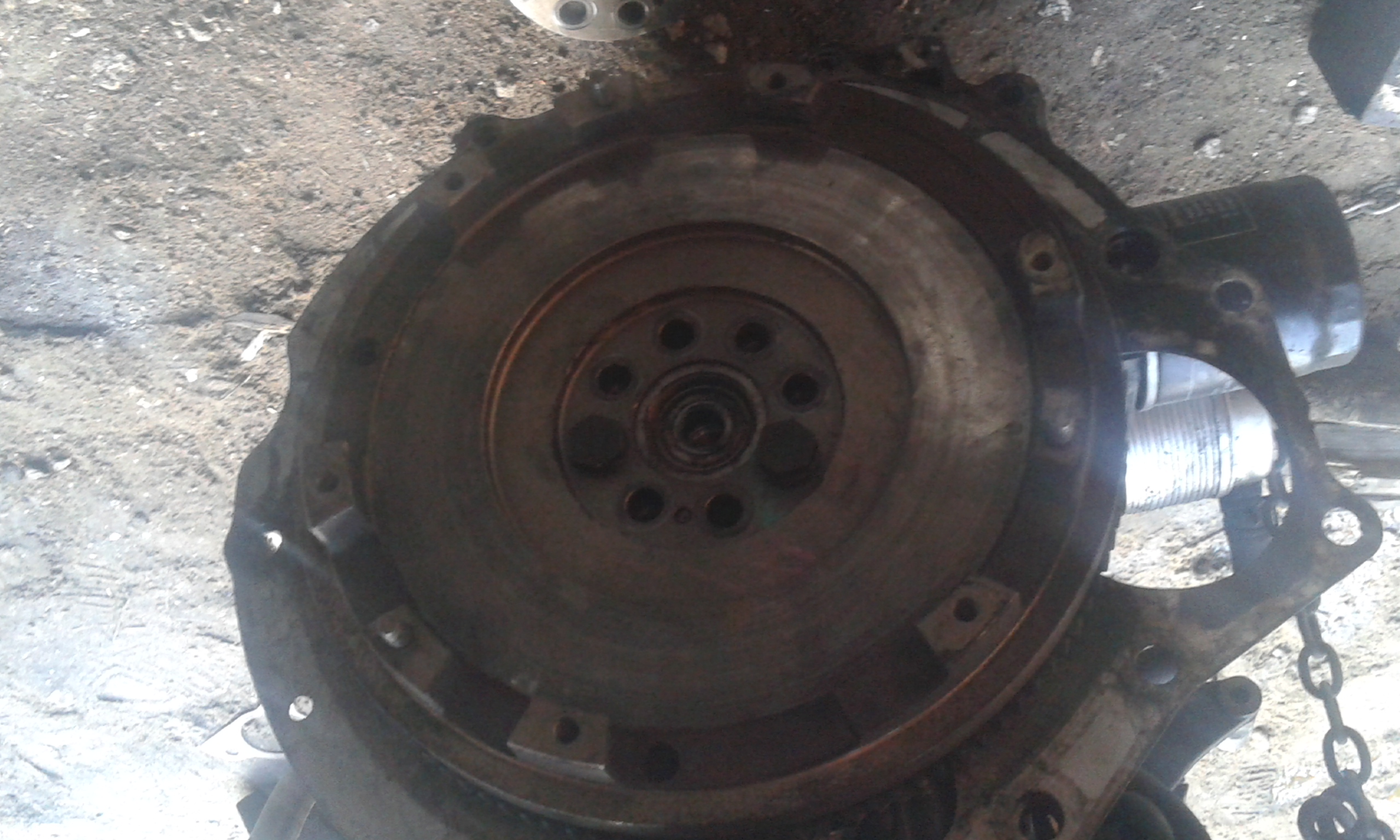

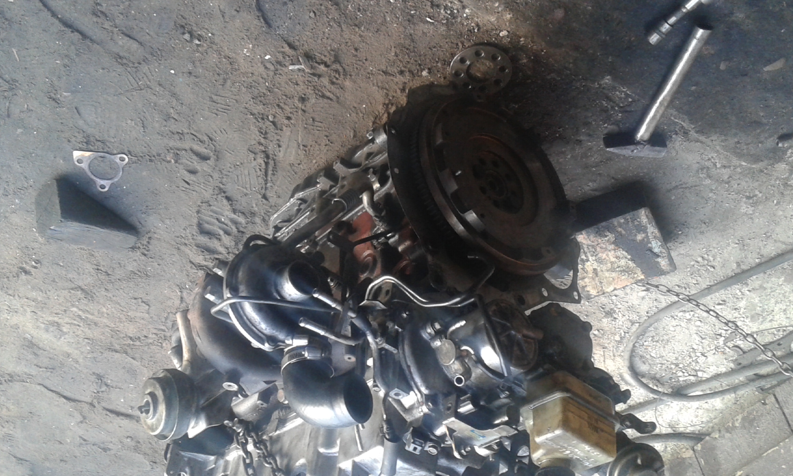

Postprzez NIKO 40 » 27 kwi 2015, 15:15
Witam wszystkich .
w załączeniu dodam fotki z montażu sztywnego koła zamachowego.
Po założeniu sprzęgło sprawuje się idealnie a Madzia nabrała mocy i jest dużo zrywniejsza. A co najważniejsze skończą się problemy z dwumasą. Pewnie zaraz tu na mnie wejdą fachowcy forumowi że skrzynia padnie synchronizatory itp. Ale jest to sprawdzone w innych markach i nic się nie dzieje więc i madzi nie bedzie sie działo.
Jeśli ktoś będzie miał jakieś pytania chętnie pomogę i poradzę.

Postprzez kubsztyk » 27 kwi 2015, 16:48
Prosimy zatem o więcej szczegółów, bo może się to komuś przydać, a sam z ciekawości poczytał i może to zaoszczędzić zbędnych pytań.
P.S. Koło zamachowe przymocowałeś tylko na 2 śruby? <szok>
P.S. Mi to wygląda na spóźniony prima aprilis i zdjęcia jakby przedstawiają połowę koła dwumasowego.. :P

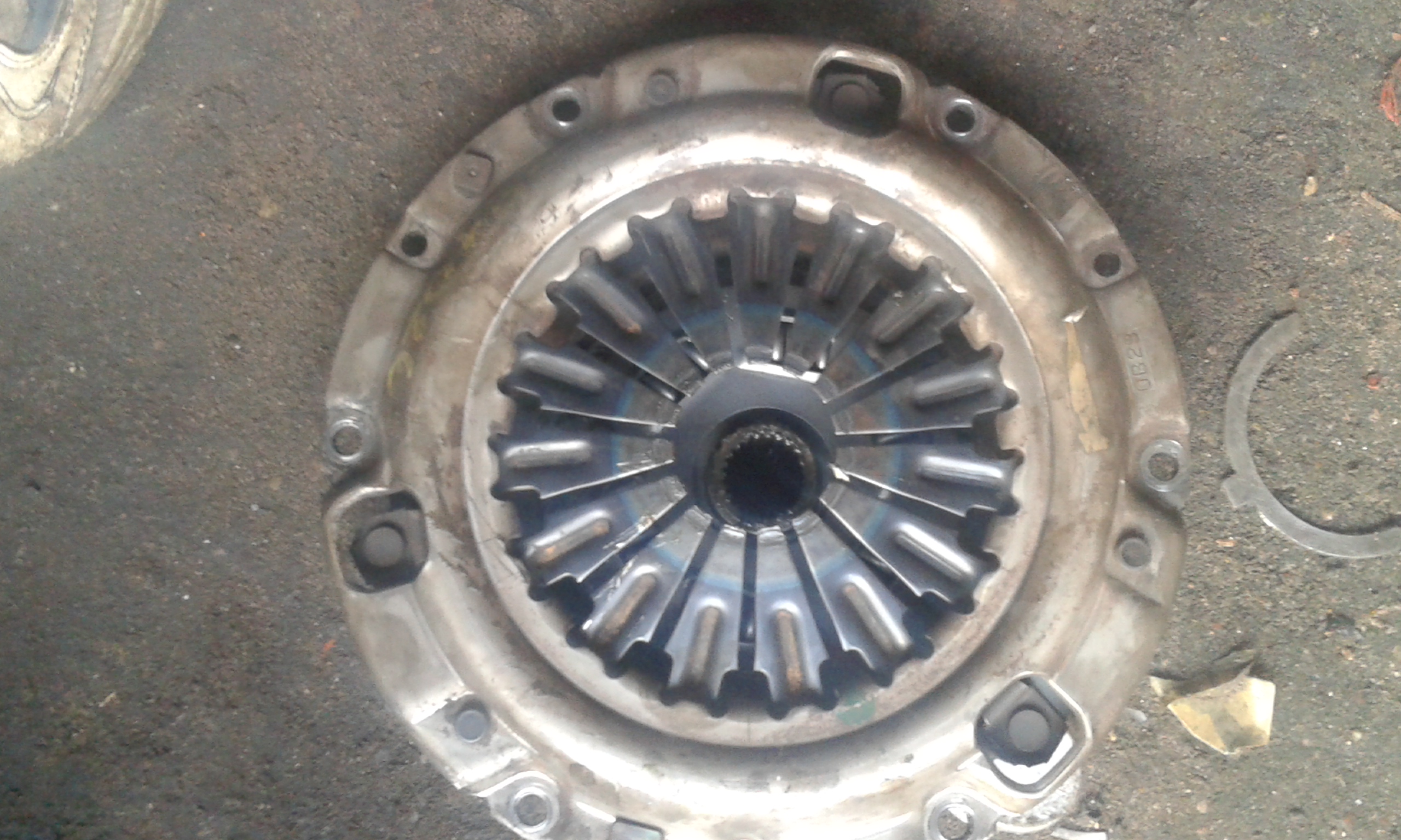

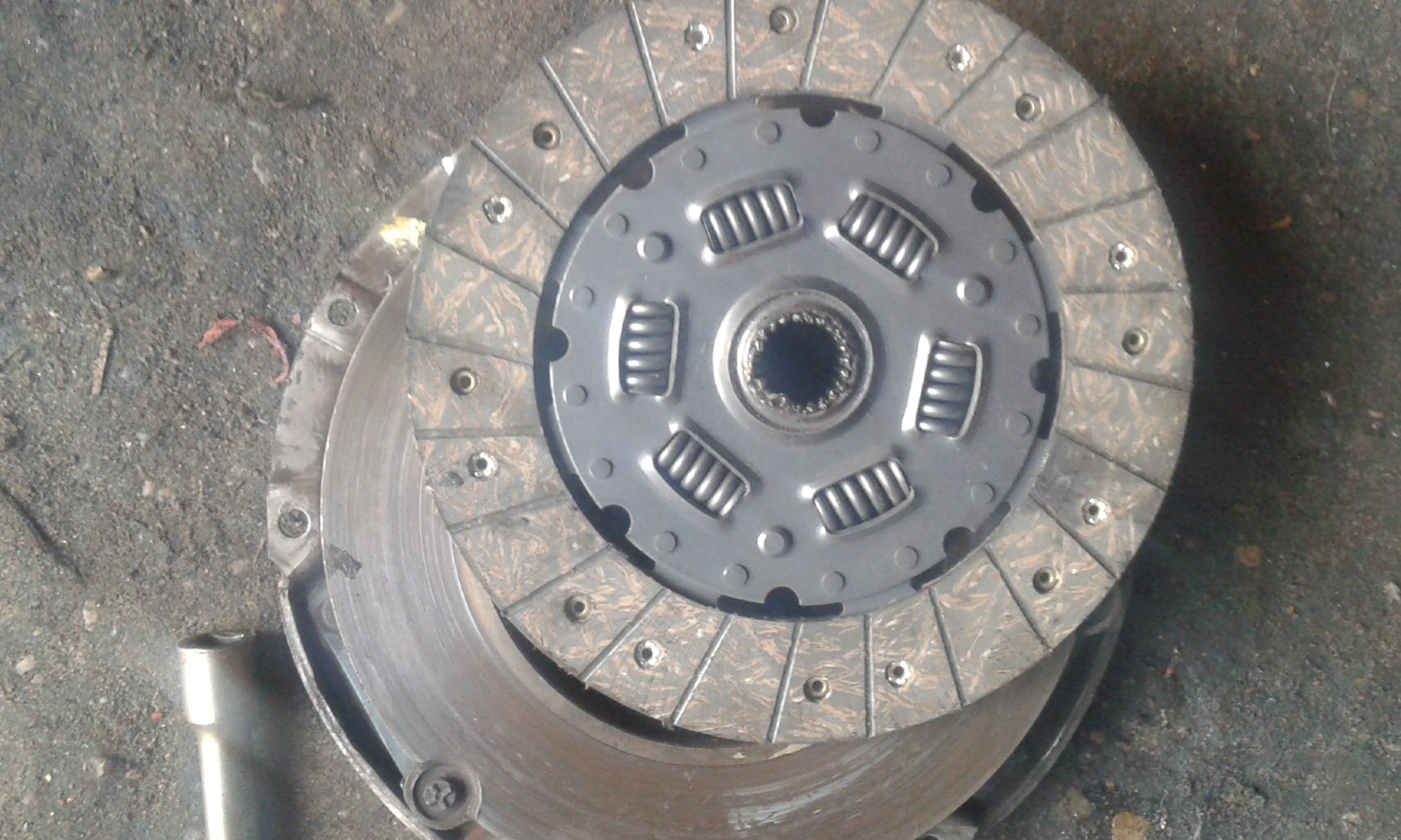

Postprzez NIKO 40 » 27 kwi 2015, 19:50
Zapewniam że to nie prima aprilis zdjecia robione podczas montażu i napewno wszystkie śruby zostaly założone. Koło zamachowe sztywne pelny odlew rf2a byly tez koła z pół odlewu takie nie pasuje.
docisk sprzęgła rf2a i najważniejsze tarcza sprzegla 23 zęby 23x26.1 wzmocniona i tu zastosowana została od Forda Mondeo mk1 pasuje idealnie. Łożysko oporowe od rf2a.

Postprzez tadziol » 27 kwi 2015, 20:42
muszę zapytać :
a co z wysprzęglikiem ? przecież sztywniak z rf2a jest "płytszy" od koła 2m,a tym samym zmienia się "geometria" łapy sprzęgłowej.

Postprzez NIKO 40 » 28 kwi 2015, 14:35
Wysprzeglik ten sam tylko długość łożyska zmieniona tzn mocowanie łożyska do łapy przerobione bo tak jak dobrze zauważył kolega by się nie wysprzeglił.

Postprzez tadziol » 28 kwi 2015, 20:19
równie dobrze możesz "przedłużyć" punkt podporu łapy sprzęgłowej.chodzi mi o tą kulistą śrubę,na której jest założona łapa sprzęgłowa.chyba będzie prościej i szybciej.

Postprzez marc07 » 31 paź 2015, 15:31
Panowie którą stroną montuje się tarczę sprzęgła?
Wg rys A czy B
Od: 30 gru 2008, 22:00
Posty: 74 (0/3)
Skąd: Gdańsk
Auto: Mazda 6 2.0 Diesel 121KM
Postprzez tadziol » 31 paź 2015, 19:01
Oczywiście,że wg A,poza tym na tarczy jest napis : This side from flywheel.
