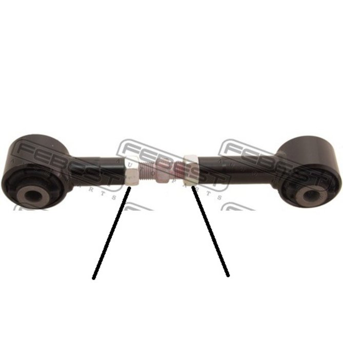

Panowie, u mnie również pojawiły się stuki w tylnym zawieszeniu.
Jeśli mowa o dokręcaniu nakrętek to czy chodzi o te na obrazku poniżej?
Dzięki
Od: 13 mar 2014, 09:59
Posty: 94 (0/1)
Auto: Mazda 6 GY 2.0 Benzyna 141KM 2004
Postprzez tekknoraver » 14 wrz 2015, 15:22
Najpierw je musisz poluzowac a później te środkowa kręcić, dodam że u mnie to był kamień pod sprężyna zawieszenia który powodował odgłosy :–]

Postprzez rafilu » 23 wrz 2015, 06:54
laksior napisał(a):Panowie, u mnie również pojawiły się stuki w tylnym zawieszeniu.
Dzięki
U mnie ta śruba pod nakrętką była pęknięta. Też stukało ale żadne dokręcanie nie dało poprawy. Dopiero po podniesieniu wyszło, że wahacz pękł na pół. Dodam, że na stacji diagnostycznej na szarpakach nic nie znaleźli! Radzę poluzować nakrętki i szarpnąć czy nie rozłazi się na dwie części.

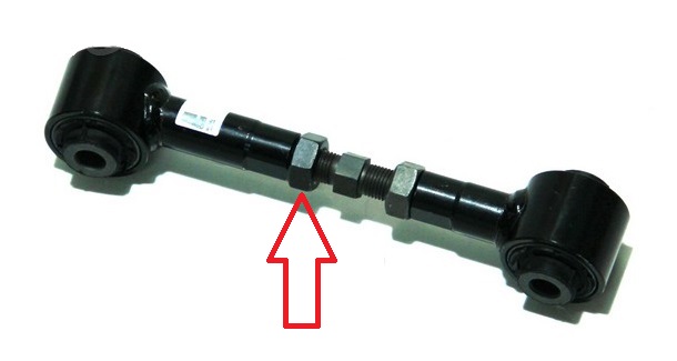

Postprzez Greg88 » 26 lut 2016, 11:12
Witam!
Prześledziłem cały wątek, ponieważ tez dopadło moją Magde stukanie z tyłu. Okazało się że zawiniła poluzowana nakrętka łącznika poprzecznego/bocznego. Nie musiałem nic luzować tylko dokręcić o pól obrotu nakrętkę zaznaczoną na zdjęciu. Dosłownie 2 minuty roboty jak ma ktoś dostęp do kanału, inaczej zajmie to 5 minut dłużej na lewarku.
Pozdrawiam :)
