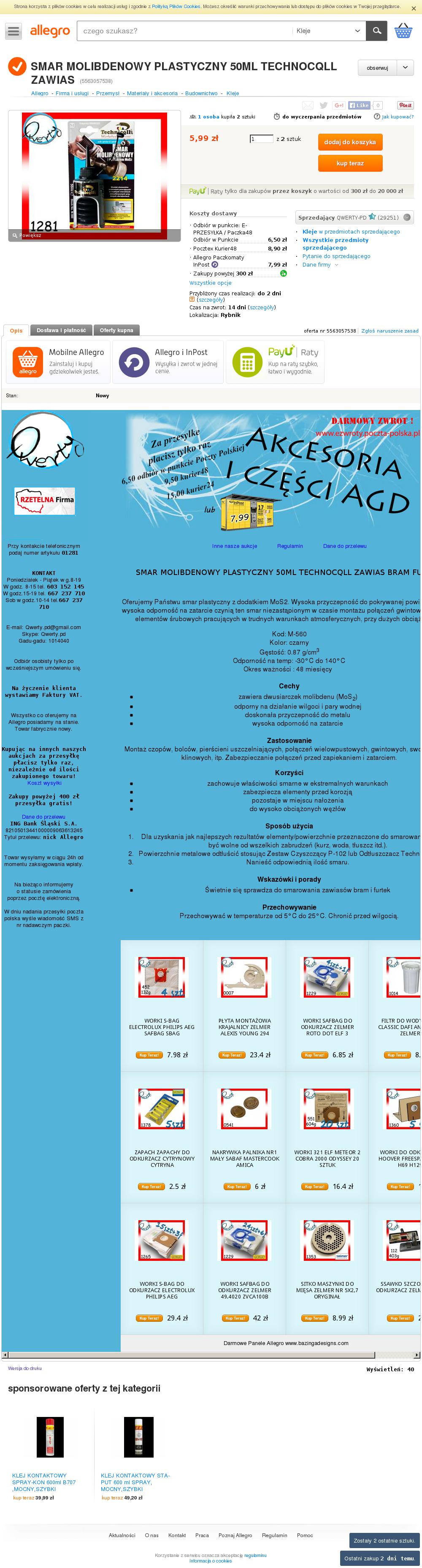

Cześć,mam problem po przesmarowaniu wielowypustu kierownicy,podczas ruszania i skręcania przy wolnej jezdzie odczuwałem na kierownicy delikatne stuknięcia,denerwowało mnie to strasznie,trafiłem tutaj na forum i znalazłem prawdopodobną przyczynę.Kupiłem smar molibdenowy (dokładnie ten http://allegro.pl/smar-molibdenowy-plas ... 57538.html ) i po przesmarowaniu wielowypustu kierownica zaczęła strasznie opornie się wysuwać i wsuwać i słychać okropny dzwięk ocierania metalu o metal.Przed przesmarowaniem owym smarem nie było tak.Co jest nie tak,co zle zrobiłem,czy da to teraz jakoś naprawić. <oczy>
