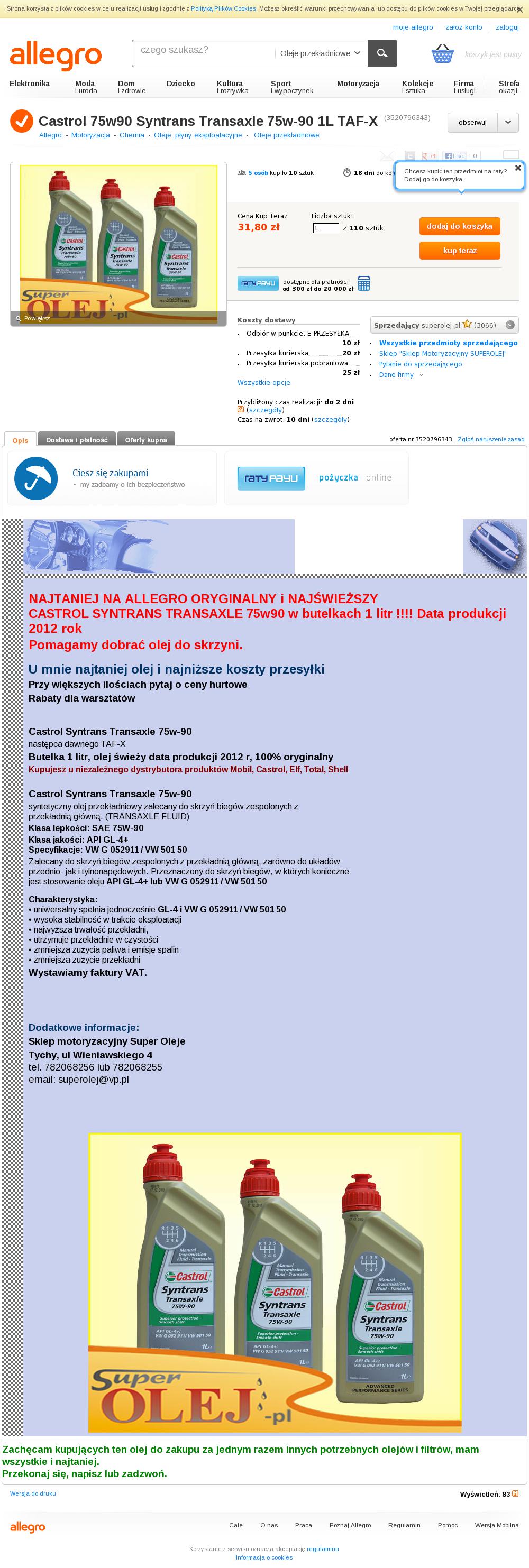

Postprzez NIEBO! » 14 wrz 2013, 19:37
Ja kupowałem 3l od superolej-pl http://allegro.pl/castrol-75w90-syntran ... 96343.html – przyjechał w 1 dzień :)

Postprzez haryb » 14 wrz 2013, 19:40
I jestes pewny że to oryginal (cena atrakcyjna)? ile zrobiles juz po wymianie na niego ? jest jakaś różnica w pracy skrzyni ?

Postprzez zagiell » 15 wrz 2013, 07:49
Możesz kupować bez obaw ;)
Ja w grudniu ubiegłego roku kupowałem w net-hurt w bardzo podobnej cenie (a może nawet ciut niższej) i od tamtej pory zrobiłem ponad 17kkm i skrzynia żyje i ma się dobrze :) Obecnie nie widzę u nich tego oleju w ofercie, ale od superolej.pl też możesz śmiało kupować.
