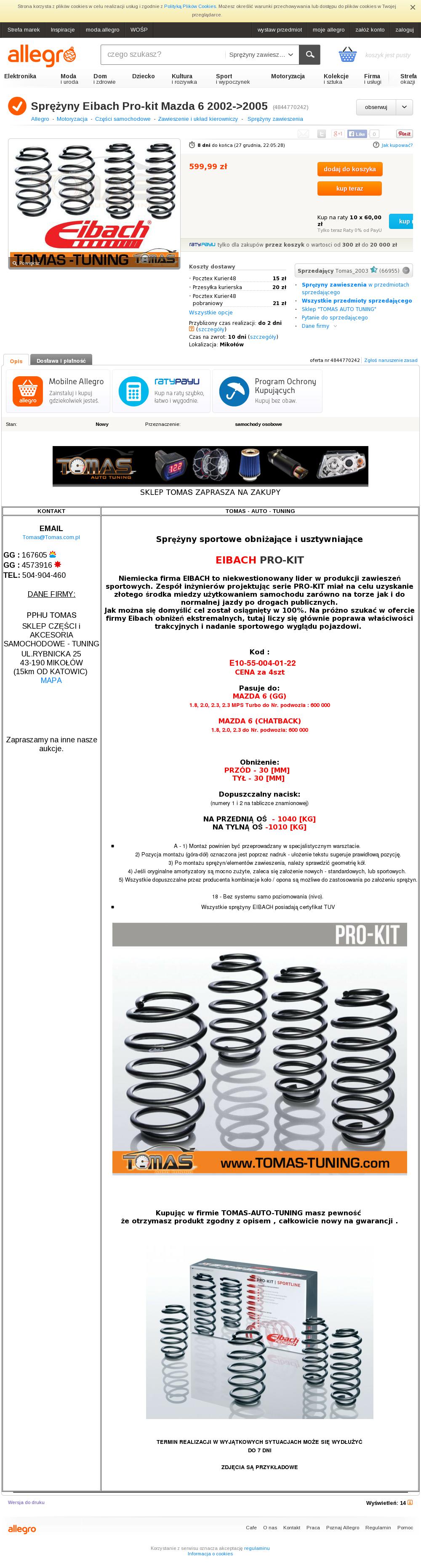

Witam, mam taki orzech do zgryzienia, bowiem chciałem wymienić z tyłu sprężyny – jakoś po załadowaniu 100 kg do bagażnika tak nisko siada tył... Wydaje mi się że w kombi nie powinno tak być. Auto ma obecnie 200 tys km, z zawieszeniem żadnych problemów – wszystko w oryginale. 185 tys km było zrobione w Niemczech. Po dziurawych drogach raczej nie jeżdżę, więc zastanawiałem się nad delikatnym obniżeniem auta – po zastosowaniu sportowych sprężyn powinno się usztywnić? Co sądzicie o tych sprężynach:
http://allegro.pl/sprezyny-eibach-pro-k ... 70242.html
Czy coś to jest warte? Druga alternatywa to kupić 2 zwykłe sprężyny na tył, są KAYABA po 155zł/sztuka. Czy po założeniu standardowych coś może się poprawić? Miał ktoś taki przypadek??
