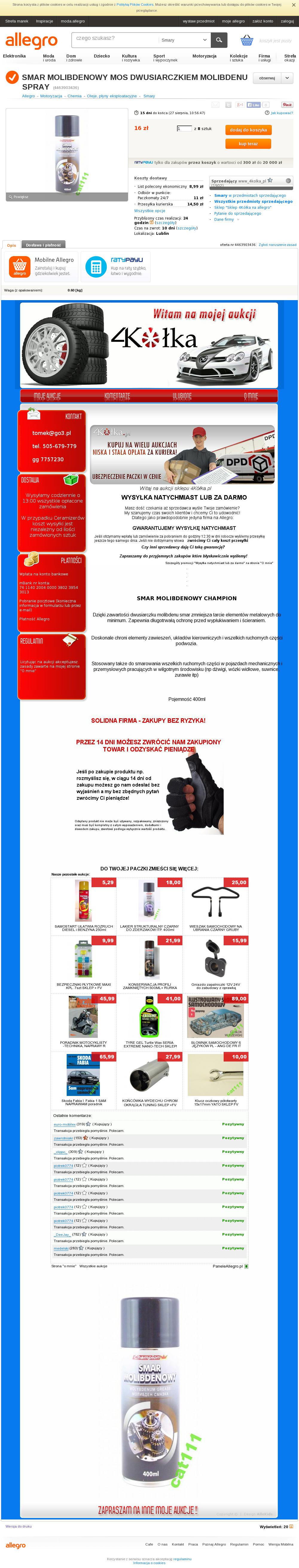

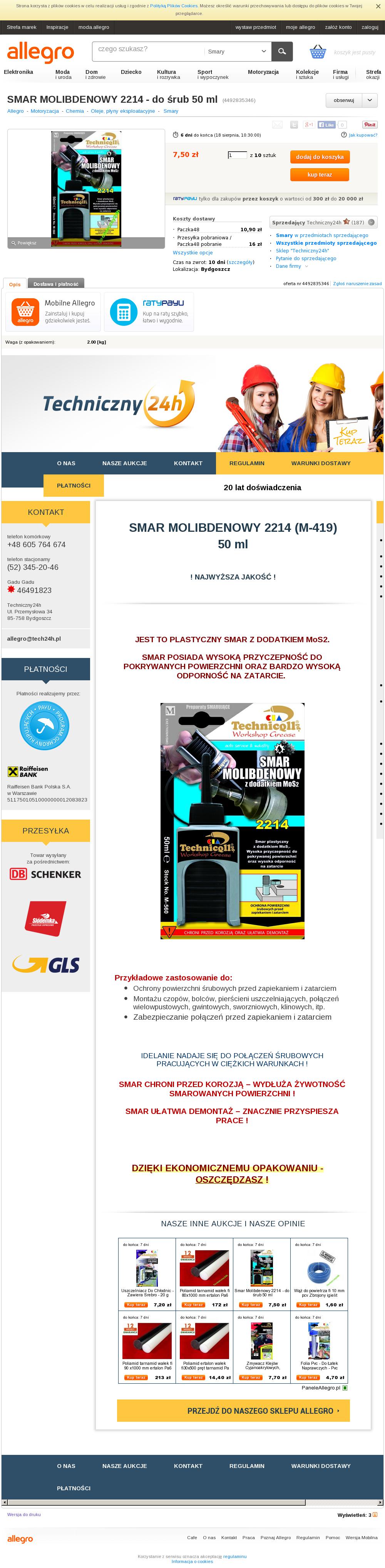

Zamierzam przesmarować u siebie wielowypust , doczytałem na forum że najlepiej bedzie zastosować smar molbdenowy, w ASO ich "cudowny" smar kosztuje 156zl :| :|
Zastanawiam sie nad tymi dwoma ,który bylby wydajniejszy spray czy tradycyjny ?
http://allegro.pl/smar-molibdenowy-mos- ... 03436.html
http://allegro.pl/smar-molibdenowy-2214 ... source=mlt

Postprzez CLAU » 11 sie 2014, 17:04
Tradycyjny smar, daj go tam dużo aby wypełnił wszystkie szczeliny.
Smar molibdenowy jest w każdej Castoramie/Obi/Leroy'u.

Postprzez matthies » 11 sie 2014, 18:06
ja nałozyłem miedziowy i tez dał radę ;) ale fakt, jest do dostania w kazdym sklepie nawet motoryzacyjnym, więc trochę nie widzę sensu zamawiać z allegro.
