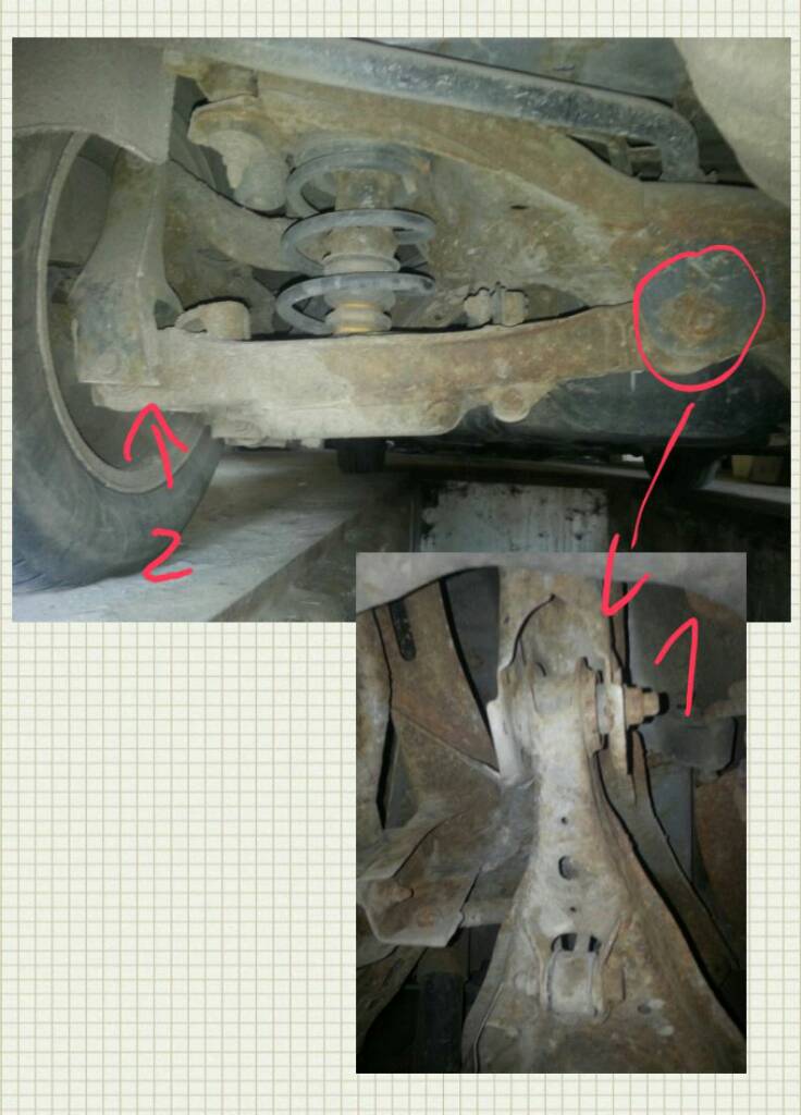

Postprzez s i w y » 1 lip 2014, 11:20
Koledzy powiedzcie czy da sie wymienić te tuleje?
Na zdjęciu lewy tył. W zaznaczonych miejscach są luzy spore.
Wysyłane z mojego GT-N7100 za pomocą Tapatalk 2

Postprzez misiek89 » 3 lip 2014, 18:10
Oczywiście, że się da

Wiem, że może pójdę na łatwiznę, ale czy ktoś wie, jakie tuleje będą pasować w miejsce zaznaczonych na zdjęciu 3 posty wcześniej? Sam szukam i nie mam numerów referencyjnych, ani pewności, że te które znalazłem będą dobre. Byłbym bardzo wdzięczny za pomoc.
Od: 9 maja 2012, 22:31
Posty: 89
Auto: Mazda 6 Hatchback, 2.0 16V 141KM LF – 2003r + LPG
Postprzez misiek89 » 17 sie 2014, 17:58
Na allegro na większości aukcji masz rysunek gdzie jaka tuleja idzie.

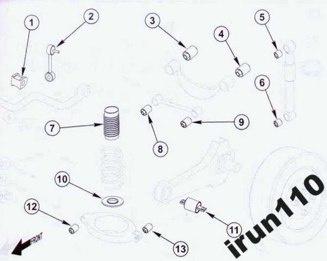

Postprzez mobilmobil » 25 lut 2015, 20:46
s i w y napisał(a):Koledzy powiedzcie czy da sie wymienić te tuleje?
Koledzy mam spory problem. Którego rozwiązanie zapewne jest proste.
Jestem zmuszony wymienić na tyle w mojej Maździe 6 Kombi 2003 same tuleje wahaczy (ostatecznie same wahacze zamienniki oczywiście).
Przeczytałem dużo tematów na ten temat również ten, widziałem schematy tylnego zawieszenia i zarówno ja oraz mechanik oraz ludzie z hurtowni z częściami od niego, ludzie z hurtowni od której ja zawsze kupowałem części nie mają pewności, czy tuleje które zakupię będą po wyjęciu pasowały do tych wahaczy..... opis jest średnio precyzyjny w OEM Mazdy przynajmniej dla mnie (w ASO idą na łatwiznę – dzwoniłem i mogą jedynie wymienić wahacz za 1500 zł / 1 sztuka ;) ).
Czy może ktoś z Was łopatologicznie wskazać mi jakie tuleje muszę wymienić wraz z nr części OEMu ?
Mechanik powiedział, że mam do wymiany z każdej strony na tyle 4 tuleje – po 2 na wahacz.
Jeden Wahacz jest wzdłużny – drugi poprzeczny dolny(prawdopodobnie ten określany jako "pod sprężyną" ale to nie jest pewne).
Wahacz poprzeczny dolny (ten niby pod sprężyną ) dochodzi do miejsca w którym jest śruba do regulacji zbieżności.
Wahacz wzdłużny podobno też ma 2 tuleje do wymiany podobno – choć jak dzwoniłem do fachowca od części dostałem info, że to nie możliwe bo na tym wahaczu jest tylko 1 tuleja (określił ją jako cukierek – jak patrzyłem na allegro to taka tulejka chyba z blaszkami po obu stronach z dziurami na śruby. Jednak to jedna tuleja a drugiej podobno nie ma na tym wahaczu a mechanik pokazywał mi, 2 tuleje do wymiany na każdym z tych wahaczy... pytanie więc skoro na 1000% ma być jeszcze 1 tuleja to gdzie ona jest i jak się nazywa w częściach na tym wahaczu albo elemencie do którego dochodzi?
Być może te pytania są dość prymitywne ale niestety liczęna Waszą pomoc... mam dość tego tematu w warsztatach i mechanikach i hurtowniach które mają takie opisy tych tulejek, że nie można poznać w 100% czy to jest odpowiednia, a nie chce aby po rozkręceniu auta wyjęciu tulej z wahacza okazało się, że nie są te co powinny i auto będzie uziemione kolejny dzień.
Kolega siwy wstawił powyżej 2 fotki zawieszenia może to wam będzie pomocne...
Interesowałby mnie nr OEM do mojej Mazdy oraz/bądź jej nazwa abym np mógł wyszukać odpowiednią tuleje na allegro bądź w hurtowni. Może jakieś zdjęcia tych 4 tulej nowych byście podali ?
Dopisano 26 lut 2015, 17:51:
Dobra, poradziłem już sobie.
Osobom zabierającym się za remont tylnego zawieszenia w Maździe 6 powiem tylko żeby nie dali się nabrać handlarzom, hurtownikom części itp ludziom, że nie ma do niektórych tylnych wahaczy tulei do tego modelu. Mnie tak próbowało przekonywać kilku "fachowców" i namówić na kupno całych wahaczy. Do każdego z wahaczy nawet tego małego poprzecznego dostałem tuleje w końcu :) Koszt jaki mnie wyniósł to 50zł/tuleja. + robocizna za 8 tulei w tylnych wahaczach (bo tyle miałem do wymiany czyli 4 z lewej strony i 4 z prawej) wyniosła 200zł.
Mam nadzieję, że rysunek okaże się pomocny dla kogoś równie nie do końca zorientowanego jak ja w tych sprawach ;)
Na tym rysunku bardzo ładnie widać jakie tuleje i gdzie idą a gdzie są całe elementy. NA schematach z OEM Mazdy nie widać tych tulei gdzie są konkretnie i ile. W hurtowaniach mają ogólne zapisy np "tuleja wahacza tylnego" – i bądź mądry która jak tam jest więcej wahaczy niż jeden.. Tel do tego człowieka od którego kupiłem tuleje 512303185. Gość ogólnie zorientowany. Polecam jako zadowolony forumowicz kompletnie bezinteresownie jakby co.
