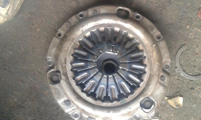

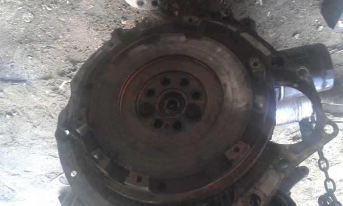

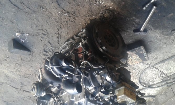

Witam wszystkich .
w załączeniu dodam fotki z montażu sztywnego koła zamachowego.
Po założeniu sprzęgło sprawuje się idealnie a Madzia nabrała mocy i jest dużo zrywniejsza. A co najważniejsze skończą się problemy z dwumasą. Pewnie zaraz tu na mnie wejdą fachowcy forumowi że skrzynia padnie synchronizatory itp. Ale jest to sprawdzone w innych markach i nic się nie dzieje więc i madzi nie bedzie sie działo.
Jeśli ktoś będzie miał jakieś pytania chętnie pomogę i poradzę.

P.S. Koło zamachowe przymocowałeś tylko na 2 śruby?
P.S. Mi to wygląda na spóźniony prima aprilis i zdjęcia jakby przedstawiają połowę koła dwumasowego..
Zapewniam że to nie prima aprilis zdjecia robione podczas montażu i napewno wszystkie śruby zostaly założone. Koło zamachowe sztywne pelny odlew rf2a byly tez koła z pół odlewu takie nie pasuje.
docisk sprzęgła rf2a i najważniejsze tarcza sprzegla 23 zęby 23x26.1 wzmocniona i tu zastosowana została od Forda Mondeo mk1 pasuje idealnie. Łożysko oporowe od rf2a.
