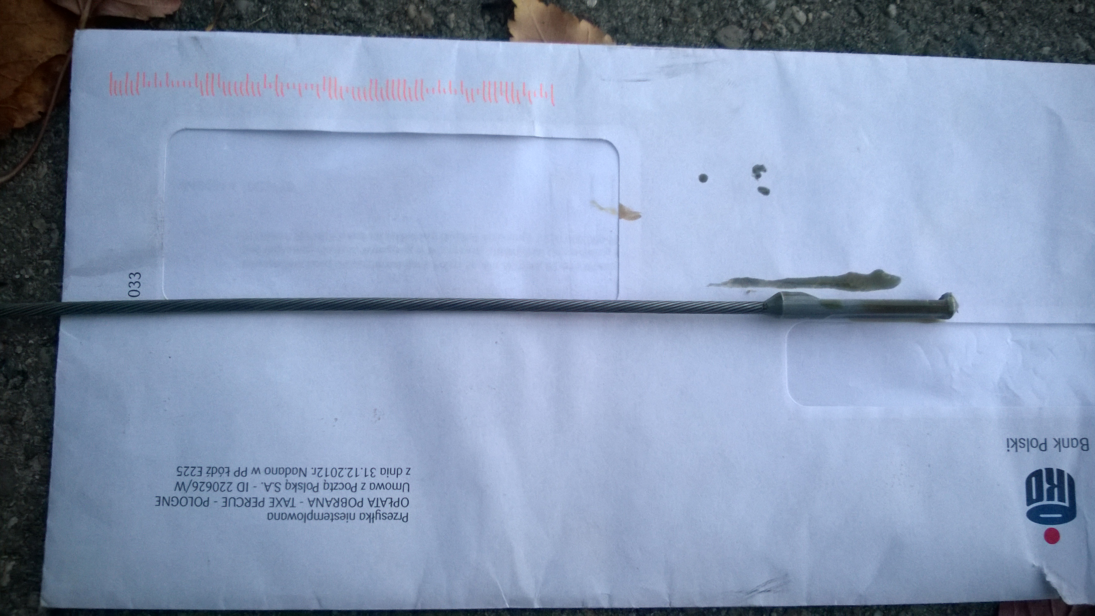

Postprzez fiacik » 13 paź 2014, 17:18
Mój bagnet. W sobotę wymieniałem olej i jak zalałem niespełna 4.5l to mam blisko maksymalnej ilości. Co do długości bagnetu (sama metalowa część) to u mnie wynosi prawie 4 telefony ( <lol> ) więc będzie jakieś 49.5 cm.

Postprzez Janoszka » 16 paź 2014, 22:24
Piter07007 napisał(a):po wymianie oleju ( wlałem ok 4.5l)to prawie nic nie widać na nim jak by nie było oleju
Na pewno dobrze włożyłeś bagnet? On ma taki mały ząbek przy żółtym uchu. Jeżeli włożysz niewłaściwie (nie dociśniesz do końca) to właśnie będziesz miał taką sytuację że przy wlanych 4.5 L oleju pokazuje minimum a nawet mniej.

Postprzez adam_b96 » 5 lis 2014, 21:23
A czy robiłeś to na porządnie rozgrzanym silniku ???
Dla dobrze rozgrzanego silnika olej spływa bardzo szybko. Jak odkręcasz filtr oleju i korek wlewu to cieknie jeszcze szybciej/więcej.
Co do późniejszego zalewania, i kontroli stanu
Miałem u siebie problem gdy zostawiłem auto na wymianę oleju. – generalnie silnik benzynowy ma "dłużej" ładny bursztynowy olej niż diesel.
I tu łatwo o pomyłkę – U mnie lampka w głowie zapaliła się gdy na rachunku zobaczyłem 4,5l oleju.
Myślałem że albo za mało spuścili albo za dużo wlali.
Po dokładnym sprawdzeniu okazało się że mechanik spodziewał się po odpaleniu silnika że po chwili będzie czarny ładny olej na bagnecie i dolewał dolewał, aż z metalowego cylindra pomiarowego bagnetu z olejem wszedł na linkę bagnetu. I dalej nie widział poziomy bo spodziewał się że pojawi się MINIMUM. Pomogło odessanie i zwrot 1L z rachunku =)
