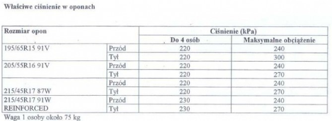

Znalazłem w instrukcji obsługi rozmiary opon zimowych przeznaczonych do Mazdy 6 hatchback.
Info o oponach Dunlop:
Rozmiar
195/65 R15
Indeks nośności
91 (do 615kg na oponę)
Indeks prędkości
T (do 190km/h)
Wszystkie parametry się zgadzają, chyba że coś źle rozumiem <co?>
